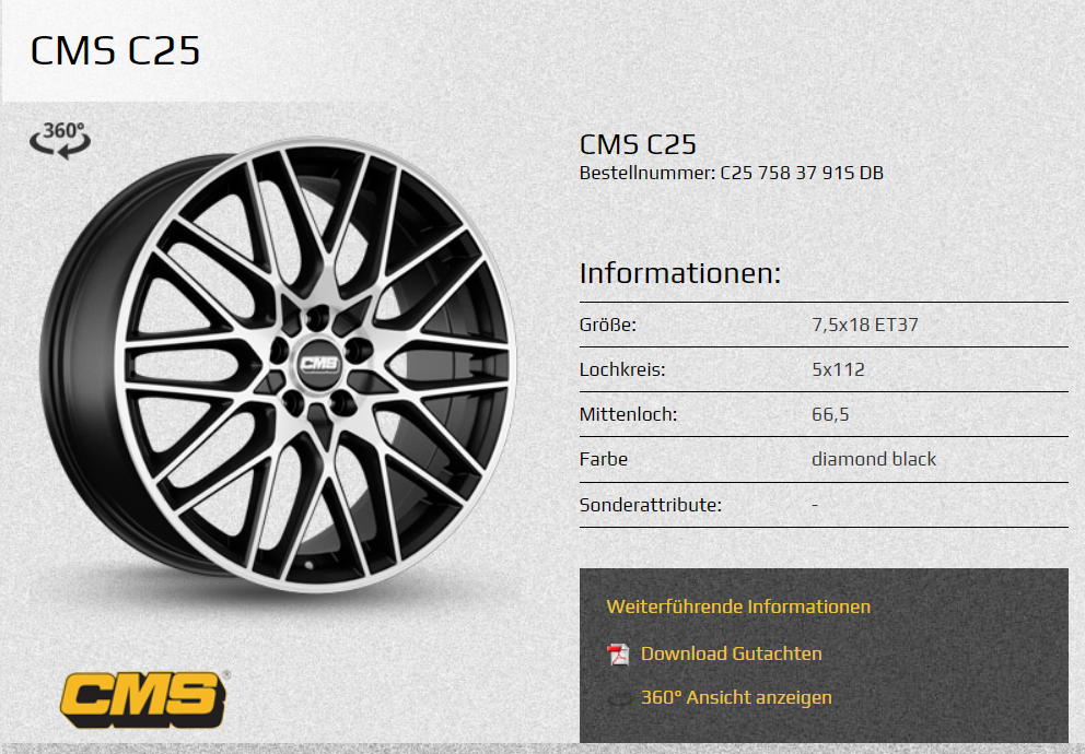

Finalement,j'ai trouvé ces jantes en dimensions compatibles,tant avec les préconisations Audi qu'avec mes pneus hiverAP-Smiles_u1F61C.png(largeur,déport,entraxe de fixation...)
C'est ce que j'ai trouvé de plus ressemblant avec les "Y" que je voulais au départ,et qui plus est,à un prix décent.
Avant de commander pouvez-vous me confirmer que je ne me plante pas...et accessoirement me donner votre avis!
Merci d'avance
Bonjour Philippe,
Au niveau compatibilité, ça va aller.
Attention l'alésage est en 66,5 donc tu devra mettre une bague (métallique de préférence !)
Et oublie pas, le serrage des roues = 140 Nm
Pour le look, c'est subjectif, l'essentiel étant que ça te plaise à toi !
Je pense que les bagues de compensation sont livrées avec car c'est le cas à chaque fois que je commande sur ces sites,d'autant que je pars toujours de la définition précise de mon véhicule...mais je vais quand même leur demander confirmation! En tous cas,merci de ce rappelAP-Smiles_u1F609.png
Tes jantes ont qqchose des rotor,comme tu dis c'est une question de goût!

Communication nulle chez 123p....délai de réponse trop long,réponse contradictoire entre la réponse aux mails et l'assistance téléphonique qui planeAP-Smiles_u1F62C.png
Bref, soit c'est livré avec bague ,soit le diamètre correspond(ce qui semble être le cas pour le modèle choisi) .
Par contre ,les  valves ne semblent pas être présentes ,contrairement à ce que me dit le "planeur";
J'ai commandé et je verrai bien...Par précaution,je vais acheter 4 valves chez FeuVert au cas où!
RAS pour les valves?(c'est standardisé)

Il y a 1 heure, abyss88 a dit :
Les valves caoutchouc sont fournies (payantes) lorsque tu fais monter tes pneus (normalement elles sont changées à chaque remplacement de pneu).
Pour les bagues : l'alésage central des roues de Q2 est de 57,1 mm mais tu peux aussi monter des roues avec un alésage de 66,6 mm + les bagues.
Sur le site de "LD PRESTIGE" qui est plutôt bien fait tu trouveras tous ces renseignements pour ton Q2 (avec bague et sans bague).
Il y a 3 heures, abyss88 a dit :
Philippe,
Sur le site du fabricant, d'après la référence que tu a choisi, l'alésage est en 66,5 et non 57,1
Tu devra donc mettre des cales
Pour ce qui est des valves, comme le dit JDT1948, elles sont comprises dans le forfait de montage des pneus (sauf si tu souhaite des valves métalliques)
Modifié par paqui
Merci à vous deux,je devais faire monter les pneus mercredi(chez le garagiste à qui je les ai achetés) mais du coup ,comme je ne sais pas s'il y aura les bagues ou pas,je suis pour l'instant dans l'expectative...

Il y a 2 heures, JDT1948 a dit :
bien sûr!(je connais bien la problématique des bagues mais ce que le fournisseur n'est pas fichu de me dire ,c'est s'il les fourni ou non ...il me donne la méthode pour le savoir quand tu as choisi ta jante(indique OE donc original Equipment  si non nécessaire,etc),mais non cohérent avec autres réponses!!!
Bien qu'elles soient en commande,je vais aller jeter un oeil chez LDPrestige,merci du tuyau!

il y a 29 minutes, abyss88 a dit :
Pour les valves, bien noté (j'ai un forfait de 15€ par roue montage/équilibrage)
Philippe,
Tu vois j'ai quelques accessoires !
Si tu veux je t'envoi les bagues 66,45 / 57,1
Tu les aura mardi
Super gentil Jean,grand merci à toi!
Dans l'immédiat,j'attends de voir ce qu'ils m'envoient;j'ai acheté 4 valves chez Feu Vert cet aprem et si milieu de semaine prochaine,je n'ai pas reçu de bagues avec les roues,on avisera!
Je vais me faire une journée avec ma femme et mes fils à Nancy samedi prochain et au pire,en cas de prévisions de neige,on prendra la DS3 de ma femme qui sera déjà équipée en pneus hiver à cette date(Full Nokian WR D4AP-Smiles_u1F60A.png) .Dans ce cas,bien évidement,je te les payerai!
JD:j'ai regardé le site LD prestige et effectivement pour le modèle que j'ai choisi,il est indiqué "bagues:oui" ,mais la encore,ambiguité car le oui veut dire bague nécessaire ou bague fournie(?)===> donc j'attends mercredi
ps :chez LD presque 200€ plus cher que chez 123pneus!!!!
Merci à toi également
Modifié par abyss88
