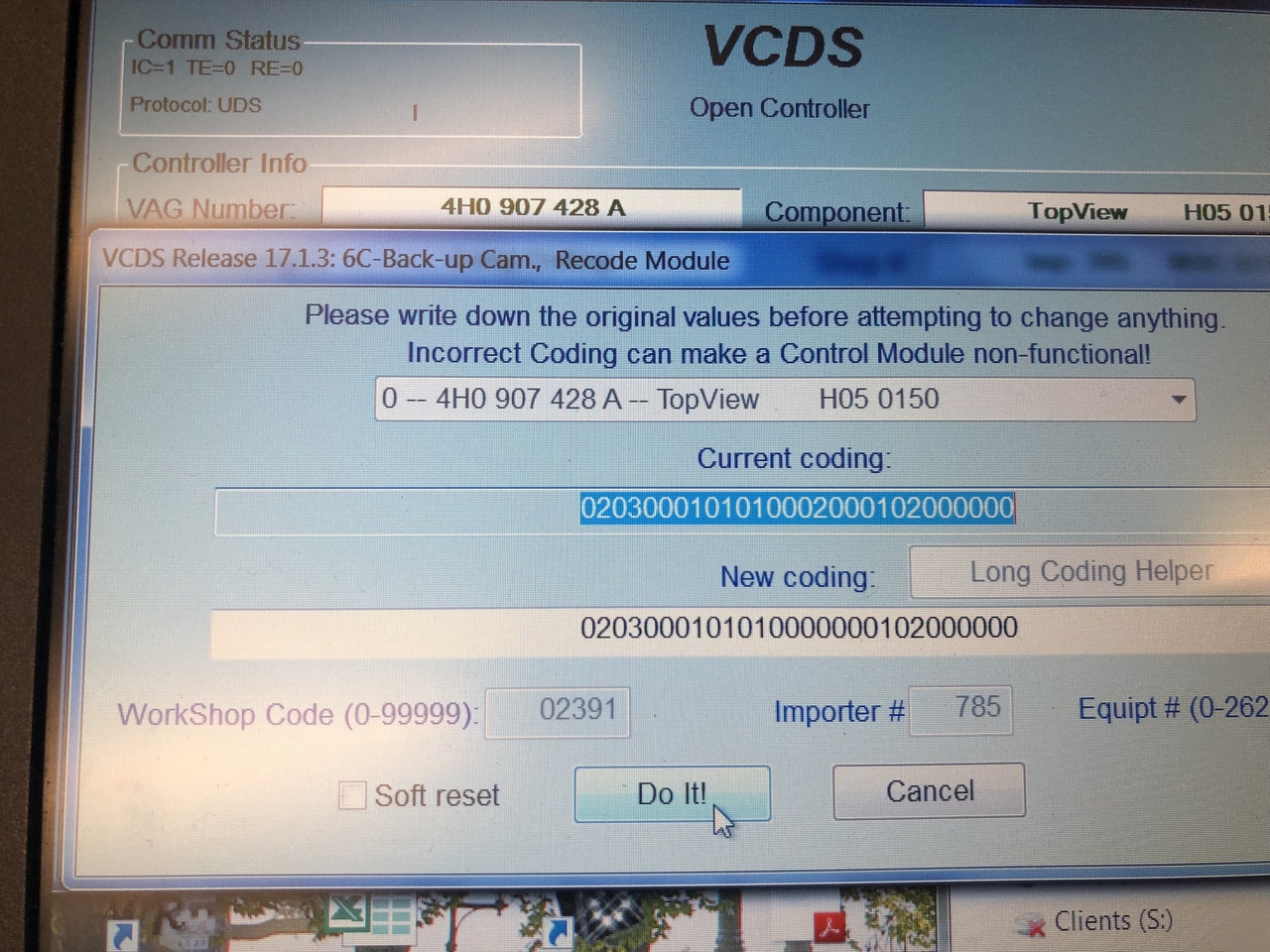

Vous pensez qu’avec Odis je peux mettre a jour le calculateur?
la calibration est faite avec Odis?
Pour la calibration, c'est à faire en concession, il faut du matos additionel, mais ça c'est après.
Tu as reçu le boitier Kufatec, mais tu utlises celui d'origne de la RS7? tu as essayé de mettre le boitier Kufatec (qu'il faut coder)? en lieu et place?

Désolé je n’ai pas répondu à toutes les questions. Oui quand tu as la caméra avant et arrière tu as déjà le calculateur top view sauf que dans le codage: uniquement la caméra avant et arrière est active.

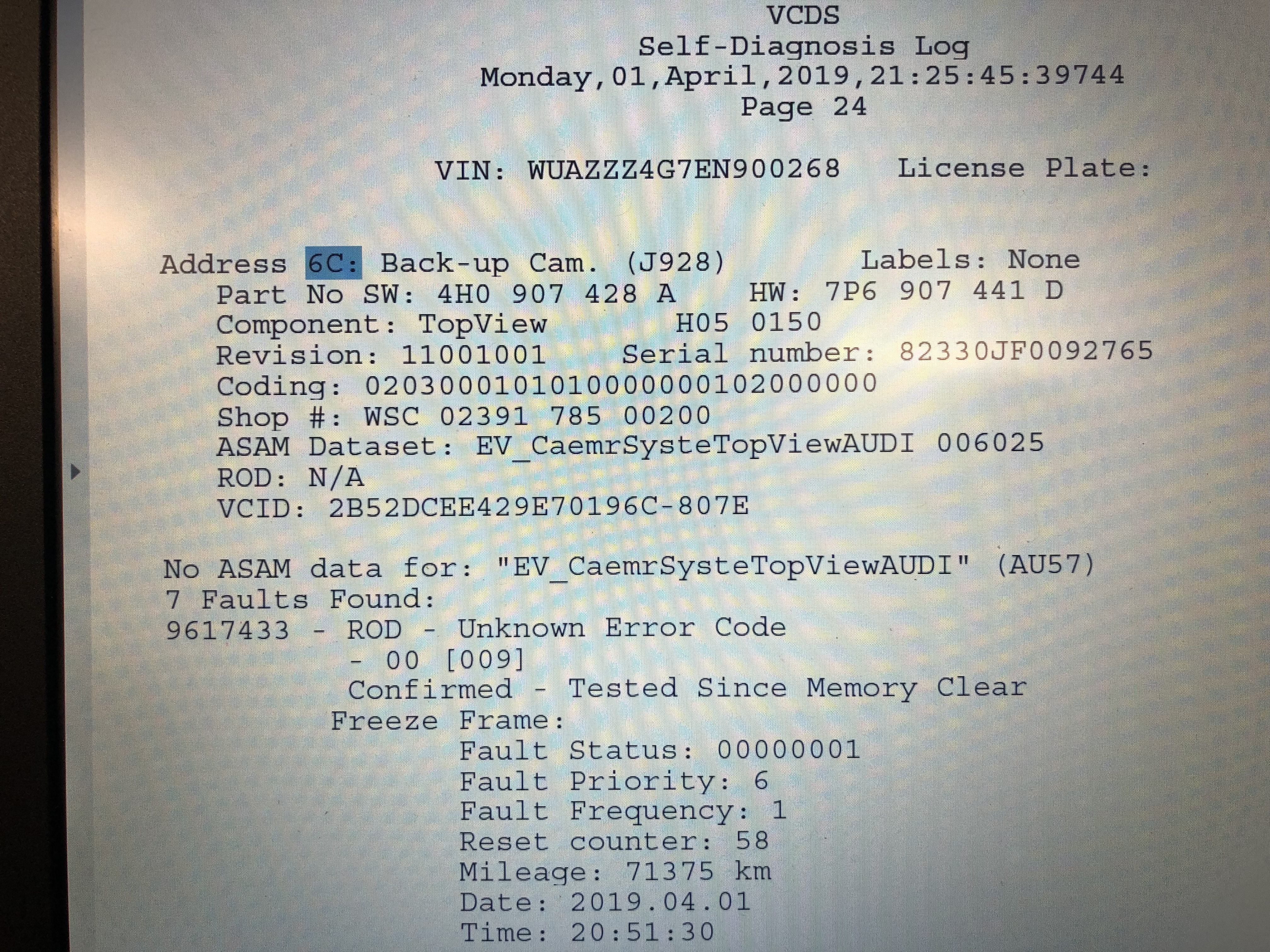

Tu peux mettre toutes les infos? comme suivant?
Adresse 6C: Caméra recul (J928)       Labels:* Aucun
   No. pièce Log: 4H0 907 428 A    Mat: 7P6 907 441 D
   Pièce: TopView       H05 0150
   Révision: 11001001    No. de série: 82330JF0108013
   Codage: 0203000101010000000102000000
   No. Atelier: WSC 12345 123 12345
   Jeu de données ASAM: EV_CamerSysteTopViewAUDI 006025
   ROD: EV_CamerSysteTopViewAUDI_005_AU64.rod
   VCID: 2B5E8BBA42EB7A1250-807E

Comme tout calculateur oui. Dans la base de donnés je nai qu’une seule màj et c’est la 0150 donc celle que vous avez. Moi perso je suis en 0090 et aucun soucis.
