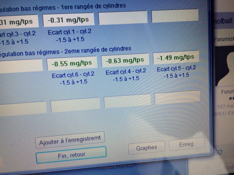

Tu peux contrôler les écarts de fonctionnement entre chaque injecteur avec VCDS, si ça peux te rassurer, groupe 13 et 14 de mémoire.

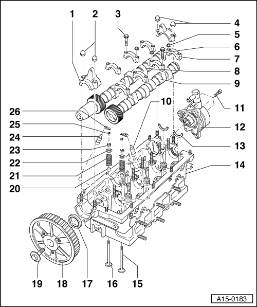

Pour les poussoirs de compensation hydraulique tu peux seulement voir si ils coulissent correctement dans leur alésage.
Tu peux regarder si les cames sont matées et vérifier l'usure des basculeurs qui servent de relais de mouvement entre la came et le poussoir
Pour faire ça il faut déposer la distribution, ce qui permettra d'écarter le mauvais calage. Puis démonter les arbres à cames pour démonter les poussoirs.
On voit bien le fonctionnement sur cette image.
Repère 10 : Poussoir hydraulique
Repère 26 : Basculeur
Il faut également penser à changer le joint spy d'arbre à came (repère 17) si tu démontes ainsi que le joint de cache culbuteur et pareil pour le joint de pompe à vide.
Pense donc à les commander à l'avance.

Salut ,le claquement viens du haut ,j'ai controlé les injecteur de nouveau et bien pas les mêmes valeurs que l'autre jour voici la photo de vcds
donc un injecteur limite sauf que au bout d'un moment la valeur s'équilibre a -1 environ .
