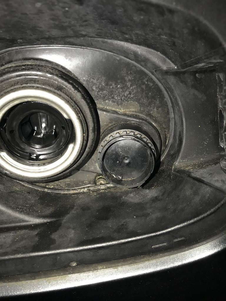

Bonjour à tous,
La semaine dernière j'ai eu le message indiquant que je devais ajouter de l'Adblue.
Ce matin, j'achète un bidon de 10l, j'ouvre la trappe à essence, je prends le petit outil dans le coffre qui ressemble à une clé à boulon, j'enclenche la clé et là c'est le drame : le bout du bouchon Adblue se casse.
A votre avis, il suffit de racheter un bouchon? Si oui, auriez-vous, svp, la référence?
Il s'agit d'un Q5 2l TDI S-line de 2011
Merci pour votre aide.
Voici les photos
et bien dis donc c'est pas propre la dedans ....
Y'a pas trp de risque que de la merde rentre dans le réservoir y'a un clapet.....d'ou la nécessité d'avoir le petit bidon pour faire le remplissage.
Mais bon il devait être sacrément serré (comme un bourrin) !!!!!!!!
tu peux même prendre ta clé pour les boulons de roue, de mémoire c'est du 17 standard !
Je reconnais cette photo
Tape "bidon adblue vw" dans google images....et hop... :roi: (pas vu de copyright :ripeer: )
