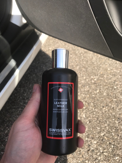

Pour ceux qui se demandent quels sont les effets de ce produit je vous fait un petit topic sur un accoudoir de porte . En attendant de refaire un siège complet, car je comprends bien qu’on ne se rend pas bien compte.

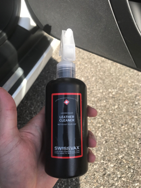

Alors tout d’abord voici les produits utilisés:

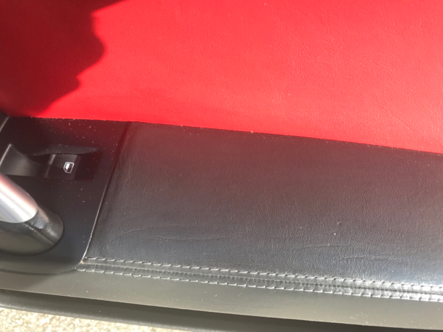

Voici l’état du cuir avant traitement:

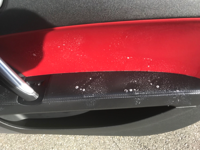

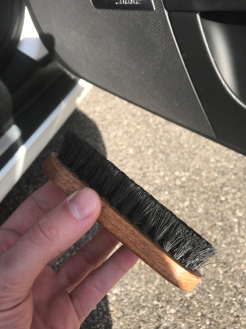

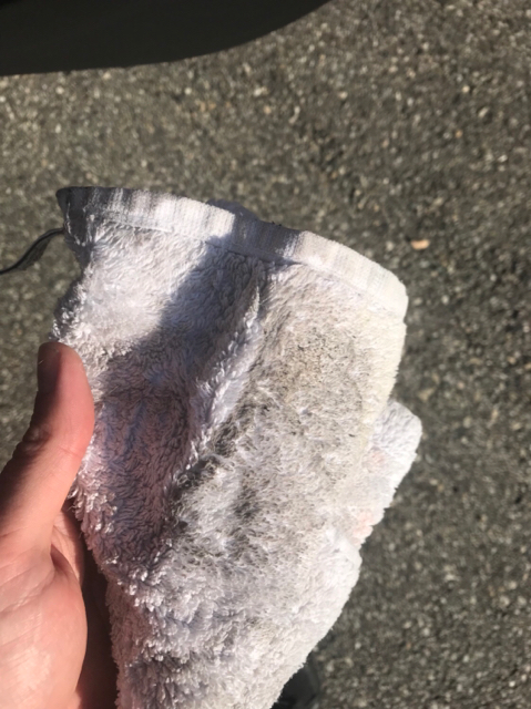

Alors on vaporise le lether cleaner et on frotte par mouvement circulaire avec la brosse
Une fois qu’on a frotté on enlève le surplus en 1 seul coup sans repasser dessus avec un textile. On voit bien que malgré l’aspect propre initiale, le cuir est tout de même sale.

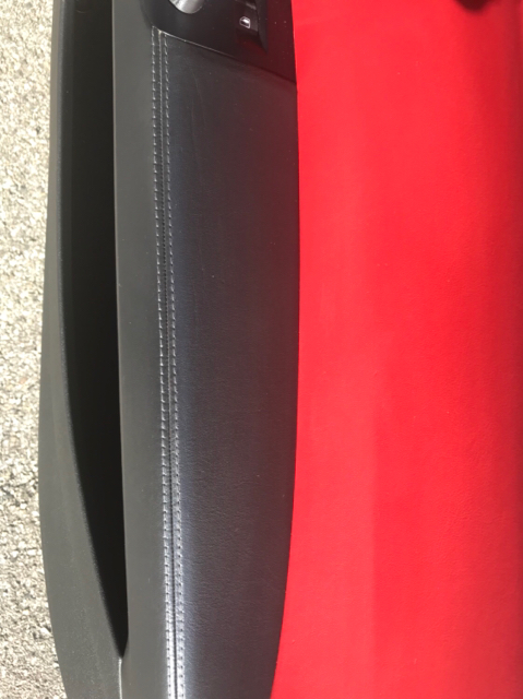

On passe ensuite le lait pour nourrir le cuir.
Une photo juste après :

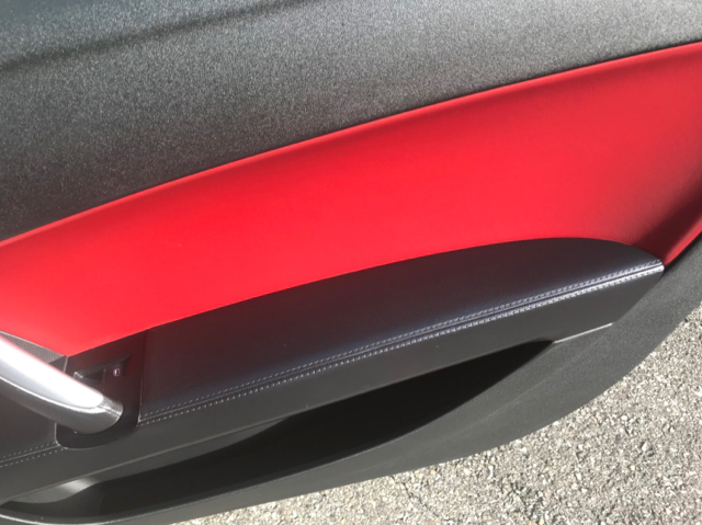

Une photo une fois sec:
J’essaierai de faire de même lorsque je ferai sérieusement mes sièges.
L’odeur laissée est agréable mais pas folichonne non plus.
