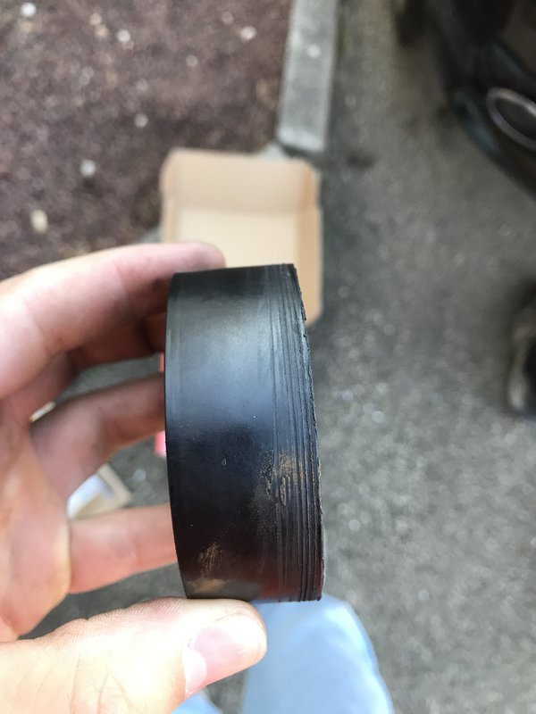

bon, ce fut quand même compliqué.
- erreur de version dans son logiciel... du coup, il avait sous estimé les travaux...
- il a fallu donc démonter la face avant... et j’ai dû aller acheter du LR car il pensait devoir tout virer, mais finalement, il a réussi à faire sans la vidange du LR!! Ouffff
- au démontage, plusieurs mauvaises surprises... normal quand on voit la gueule de la poulie!!
Du coup, un galet guide s’est bouffé et a pris du jeu!! On a constaté un très léger jeu aussi sur un galet tendeur de la courroie compresseur!!
la, il fallait réagir vite, je me suis mis le mon téléphone à la recherche de la réf des galets pour essayer de les trouver en magasin...
j’ai donc réussi à trouver le plus amoché, l’autre n’etant dispo que sur commande.
Pendant mon escapade pour aller le galet, il a galéré à retirer la poulie, puis lors du montage de la nouvelle... nouvelle mauvaise surprise... 2 pas un peu froiré!! Il y avait un peu de limaille dedans!!
Il a reussi en passant un taro à résoudre le souci!!! Ouffffff
il m’a tout resserré à la loctite! Plusieurs contrôles entre chaque épate de remontage!! Test et miracle tout fonctionne parfaitement!!!!

2 petites photos qui illustrent bien...
Beau travail ! Tu dois voir une bonne différence avec la poulie,non ?
Le rendement du compresseur est largement augmenté, c’est clair.
Ca donne envie, ton affaire ...
Content pour toi nova par contre j'ai pas compris. Sur ta premiere photo c'est l'ancienne et la nouvelle ?
T as remis une poulie d'origine ou un autre modèle ?
Poulie dimension origine!!
Et la photo... c’est LA poulie d’origine en morceau :AP-Smiles_u1F628::ouch:
le caoutchou s’est arraché sur les 2 parties!! Du coup, la poulie était en 3 parties non solidaire!!!!! La partie de gauche rentre dans celle de droite : zoom est tu verras le Silentbloc arraché
