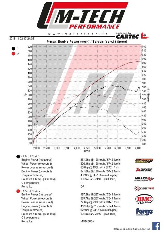

bon, ça y est j’ai eu mon résultat!!
alors, je vous retranscris ce qui m’a été dit!!
Pour rappel,
début octobre, lors de ma transaction j’ai eu la mauvaise surprise de casser une courroie du à la poulie damper hs!!
ils avaient donc injecté la map E85 et reprog de boîte mais ils n’ont pu finaliser!!
Vendredi, j’ai passé mon après midi chez le préparateur car, j’ai pu essayer la map, et j’ai fait remonter l’info comme quoi je sur consommais beaucoup (18l/100km) sur des trajets classiques!
J’ai suspecté un filtre sale et en contrôlant ma pression avant d’y aller et il me manquait entre 500g et1kg selon les roues!!
ils ont donc procédé à un 1er passage au banc, et un check-up des consignes.
apres quelques manip, ils procèdent à un 2nd passage! Visiblement quelque chose n’allait pas!!
Ils font d’autres contrôles, et démontent la boîte à air et hop un 3ieme passage!!
Les résultats
pour commencer, d’origine
- poulie damper hs
- bobines d’origine
- bougies environ 50000km
Vendredi
- pouile changée
- les 2 courroies neuves
- bobines et bougies ngk neuves
Le résultat est donc sans boîte à air, n’ayant pas d’autres filtres sous la main (origine ou sport) et pour une question de timing
selon eux, les conditions sur le banc sont défavorables d’un point de vu température d’amission, et donc sur ces résultats ils font rajouter quelques ch en condition route.
Le resultat avec avec boîte à air et filtre sale était de 437ch.
Lundi je commande donc un filtre sport mousse!!
Modifié par nova00

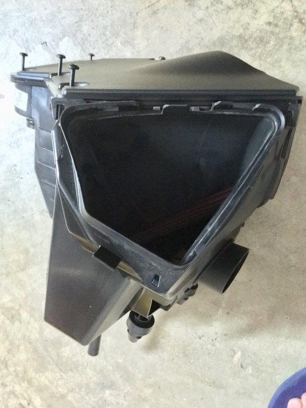

pour schématiser, tu as l’air qui passe de la calandre vers un manchon puis qui arrive dans la boîte à air sur le filtre.
Sauf qu’au lieu d’arriver à 100% dessus, il y a une plaque devant le filtre ce qui fait que les 3/4 du filtre est caché derrière cette plaque.
C’est donc cette dernière que je fais sauter!

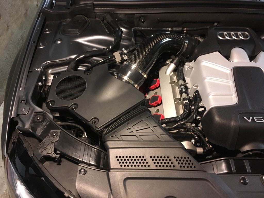

en page 2, tu as ce que je te disais :
avant :
Après
Modifié par nova00
Voila.

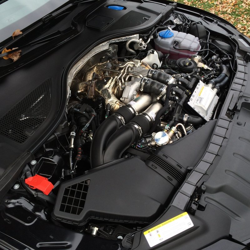

Pour infos/visus, la boite de la rs7 :
J'ai déposé la boîte à air ce soir, en repérage.
En effet, comme Nova, je vais faire sauter à la Dremel la cloison intérieure.
Sinon, je ne vais pas percer au dessus.
Mais plutôt en partie basse, il y a un tube bouché, de 7 à 8cm de diamètre, qu'il suffit d'ouvrir.
On voit ce tube sur les 2 photos plus haut.
