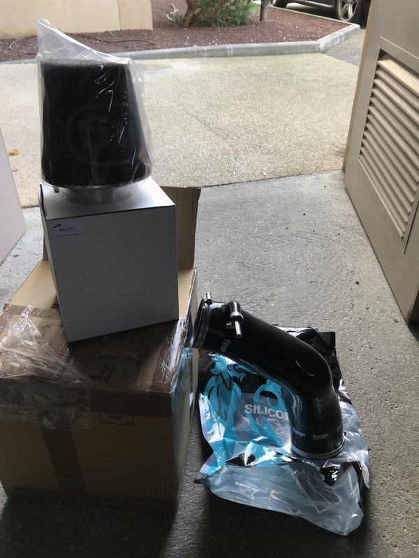

Bon, j’ai reçu en début d’après midi mon filtre ITG ainsi que la durite Forge.AP-Smiles_u1F61B.png
Je me suis donc attelé à tout monter et à ouvrir l’arrivée de l’air!
Pour commencer
Ensuite, pour @AtO
la fameuse durite et son filtre
Place au demontage de la boîte et au découpage!!!

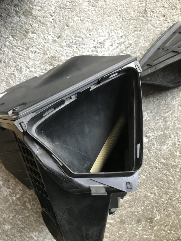

Avant

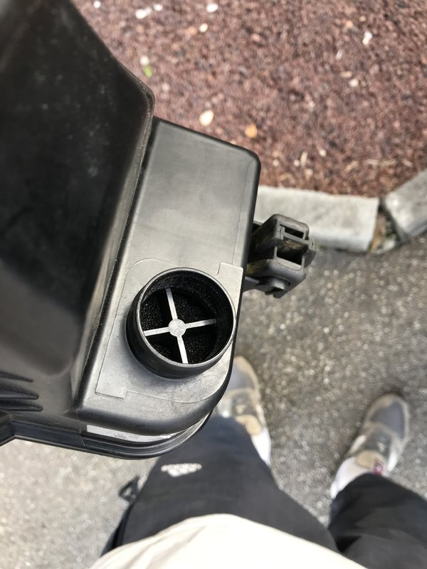

La, on voit le mini filtre de l’interieur... mais surtout toute la meumeu qui se trouvait dans la boîte!!!!

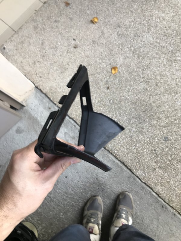

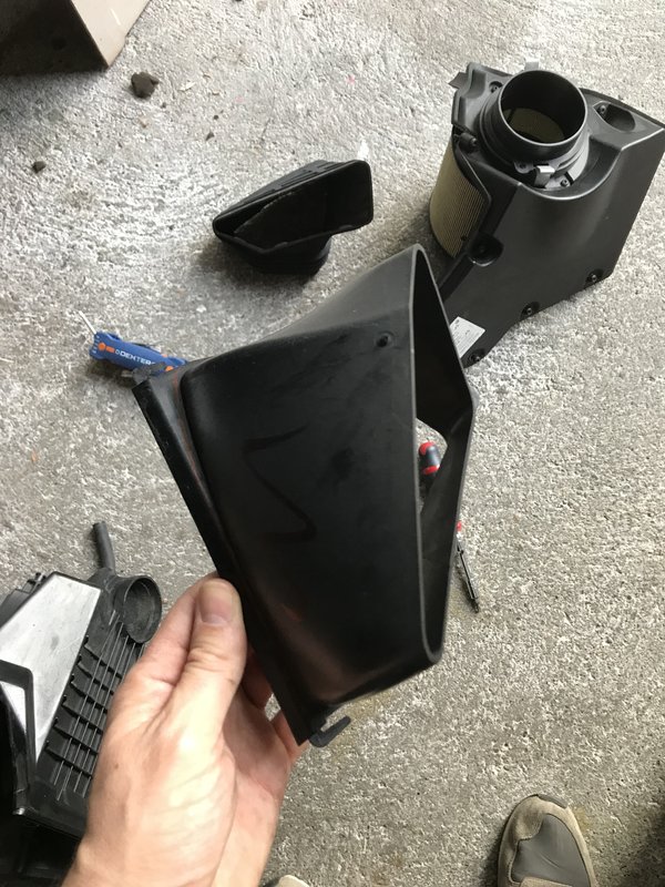

Ici, la fameuse pièce que l’on doit découper :
Une fois que la dremel est passée par la!!

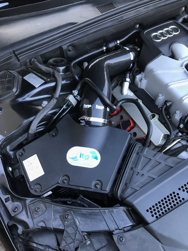

Le tout en place!! Ce fut un peu plus compliqué à monter qu’a retirer. En effet, la durite Forge est plus rigide que l’ancienne! Pas d’effet acordeón

Nickel ! :AP-Smiles_u1F60E:
Penses à vérifier le serrage des colliers de la forge après qq heures de roulage, vont encore un peu travailler pour se mettre en place.
Beau travail, Nova, le résultat est sympa.
Je vois que ça vient avec tous les colliers, donc pas de souci.
Dis-nous vite ce que ça donne après essai routier.
Tu as optimisé la boîte à air pour que ça respire mieux ?

j’ai pour le moment découpé la pièce qui obstrue l’arrivée d’air.
On verra à l’usage si y’a besoin d’ouvrir comme le montre Minerve le capot de la boîte.
Oui oui la durite est livrée avec ses 3 colliers! Près à l’emploi!!
juste celui coté moteur est un peu limite!
J’ai juste fait un petit essai très rapide!! Effet placebo ou pas, j’en sais rien, mais les reprises ont l’air meilleures!! En même temps, j’ai dû regagné les 16ch manquant!!
et de l’interieur, on entend un peu plus le moteur, ça ronfle un peu plus grave! C’est sympa
Pas besoin pour ce que tu veux faire, t'embetes pas ça suffira comme ça AP-Smiles_u1F609.png
Si tu passes en stage 2 poulie par exemple, la il faudra surement pour encaisser le surplus de pression demander.

J'ai fixé les petites durites avec des colliers Rilsan noirs.
Pour la durite admission pincée, il faut bien la tourner pour lui éviter des contraintes. J'ai monté d'abord cette durite, et ensuite la boîte à air.

Elle n’est pas pincée ou autre, c’est juste la photo qui rend comme ça. AP-Smiles_u1F609.png
En tout cas, c’est assez sympa niveau bruit! C’est plus grave à bas et mis régime! Et quand on monte dans les tours, on entend le compresseur qui siffle!!
Je confirme. La durite Forge se pose facilement, elle est plus souple que l'origine.
Le filtre ITG est déjà imprégné d'huile, donc prêt à l'emploi.
Même si la boîte à air est modifiée, le bruit est génial, sans être trop présent.
On entend le compresseur dans les tours, on dirait une voiture de course !
Bref, ce changement lui va bien, c'est discret mais diablement efficace.
On gagne du couple sans déranger tout le monde.
