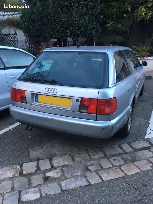

Par contre, j'ai toujours le voyant de plaquettes de frein allumé alors que j'ai remplacé les 2 lampes du 3eme feu stop... J'ai controlé le flotteur du bocal de LDF, donc surement un problème de faisceau de plaquettes....
Il clignote non stop pour moi aussi, avec 4 plaquettes neuves.. Je crois que c'est récurrent ça.
Envoyé de mon MI 5 en utilisant Tapatalk
Il clignote chez toi? Moi c'est allumé fixe avec un bip au démarrage.... :meanie:
C'est lequel le voyant allumé fixe ? le rouge dans le haut du TDB ou le voyant orange en bas ? Faudrait puet-être vérifié si tu nas pas un souci de capteur ABS
Si tu n'as pas de VAG-COM (il faut un adaptateur attention) il faudrait voir pour que quelqu'un du forum te le passe ca pourrait aider
C'est un prob plaquette ce voyant oui. Est ce que tous les faisceaux de témoin d'usure sont en bon état ?

Donc problème faisceau de plaquettes... Il faudra que je dépose les 4 roues pour controler ça (un faisceau par roue?)

AS tu résolu ton problème de voyant plaquettes de freins ? :secret:
j'ai le même soucis :mur:
Hello dodododo,
Figure-toi qu'hier lorsque je l'ai prise, le voyant ne s'est pas allumé :reflexion: J'ai fait pas loin de 300km et le voyant était éteint tout du long. Après coupure moteur pour nous restaurer (soit une belle pause de 3h30) après redémarrage il ne s'était pas rallumé... Je présume donc qu'avec la pluie + température basse, ça a "nettoyé" le capteur d'usure de plaquettes (je n'ai toujours pas eu le temps de mettre la voiture sur le pont pour controler le faisceau) :ripeer:
Oui vu comme ça, c'est facile, mais il vaut mieux savoir d'où provient le problème afin de le régler ;)
