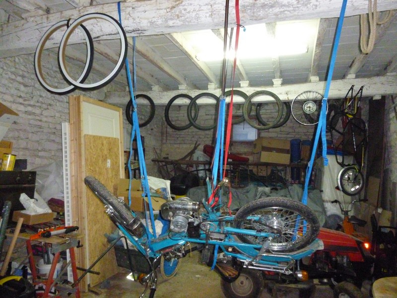

Alors au pire tu as quoi comme matériel chez toi ? Car le restom moi je l'ai fait a la bétonnière pour ma mobylette mais mon beau-père la refait sur une autre d'une manière totalement simple comme tu peux le voir :
Les sangles ont couté 5 € les 4 chez Action. Si tu as une vieille grange chez toi, t'as déja les poutres, sinon il te reste a "squatter" chez quelqu'un pour accrocher ton réservoir et le faire basculer toutes les 15 minutes si c'est pareil que sur les petits réservoirs (Burny pourra confirmer)
Un réservoir de Quattro ça pèse juste aussi lourd que ta mobylette :-)
