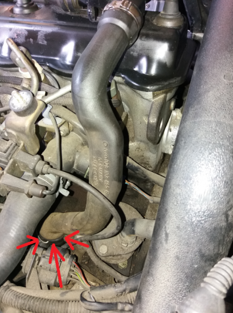

Alors voila il y a de l'huile qui coule goute à goute à cet endroit (voir photo ci-dessous)

Photo ci-dessous la durite que j'ai moi sur mon A4 vous pouvez y voir le N°OEM qui est bien 028 103 465 B et de plus on vois très bien sur ma photo que l'extrémité de ma durite à moi semble fixé par une sorte de clips et non par des vis , et elle n'a pas du tout la même forme que c'elle de la photo du dessus :/ la j'avoue que je sais plus quoi penser ! et chez Audi il me sorte la même ref que sur 7zap

Tu as contrôlé la durite, elle est fendue ou percée ?
Pas de soucis au niveau du collier de serrage ?
ça fuit au niveau du collier de serrage comme je l'es indiquer avec une photo un peu plus haut, je ne l'est pas enlever car je ne sais comment declipser le collier :/
Fais levier avec un tournevis pour le virer et remplace le par un collier que tu visses, si ça se trouve ta durite n'a rien et c'est juste le collier qui ne sert pas suffisamment.
+1 avec fred, cela semble serti, il a du prendre du jeu. Vire le et mets un collier serrant davantage.
S'est bon je viens de démonté le collier je dirais qu'il n'avais pas l'air de serré tant que ça...j'arrivais un peu à faire bougé la durite malgré le collier , alors que là avec le nouveau que j'ai mis , elle ne bouge pas.
j'ai vérifier l'embout de la durite je n'est pas vu de fissures apparente, donc je vais voir si ça continue demain après avoir fait quelques Kms avec.
Merci à vous deux ;)

Alors quelque nouvelles quand même de mon problème de fuite sur le haut moteur..
Depuis que j'ai changer le collier de serrage sur la durite , plus aucune fuite d'huile, donc le problème était bien le collier qui ne serrez plus assez.
