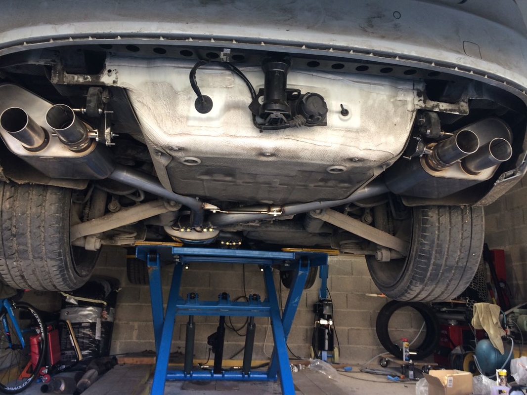

J'ai vu le mécano faire lors du montage de ma ligne sur RS4 mais je pense que c'est pareil.
Avant les silencieux arrières, tu as une "vis de maintien" au centre, tu desserres, tu positionnes, tu re-visses.
Il vaut mieux être deux
Modifié par crazysnake57
Sur la S5 la vis au centre sert à régler l'écartement des sorties , pour la hauteur soit suspension caoutchouc morte soit vis support desserrée soit retordre les pattes même si pas très élégant en dernier recours mais c'est très dur à faire sans démonter le pot ... , il faut aussi vérifier si tu as des raccords entre le résonateur et les silencieux arrières il suffit que l'un d'entre eux ai subit une rotation du coup cela décale les sorties
C'est une grosse galère à régler correctement, même avec un pont ...
Modifié par filou95
