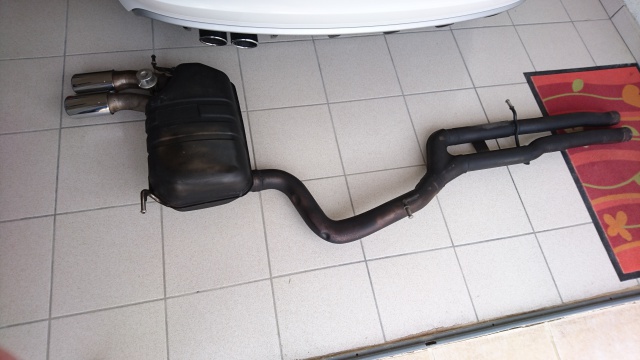

Ouais ok rien d'infaisable car deja fait sur deux autre vehicule avant mais je le prendrais pas pour meme risquer de prendre un poil de lag, sans repro celui d'origine va tres bien.. Donc au lieu de faire ça J'ai denicher un catback oem en tres bon état pour 200e il sera renover et modifier a partir de demain, sinon j'ai mon pack led interieur et plaque et une autre babiole pour le comportement moteur. ..

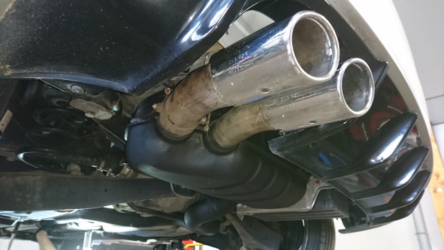

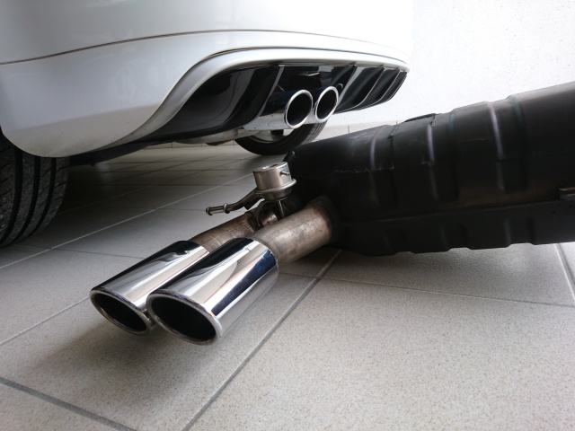

salut après un bon nettoyage, de la jeune rs3 quelques amélioration sonore
un catback oem modifié pour plus d'insolence :eldiablo:
le son est devenue extrêment insolent avec de nombreux popopp au relacher des gaz, et des déflagration digne des enfer au passage des rapports que ce soit clapet fermer ou ouvert, en ouvert c'est juste hallucinant!!!!!!
je regrette vraiment pas, sa dépasse très largement mes attentes et meme par rapport à du milltek pour moitié moins chère, grâce aussi à la bonne occaz que j'ai pue faire sur le catcback d'origine. Celui d'origine de la voiture que je conserve intact au cas ou

Salut, la marque c'est audi et trouver sur leboncoin, pour 200e

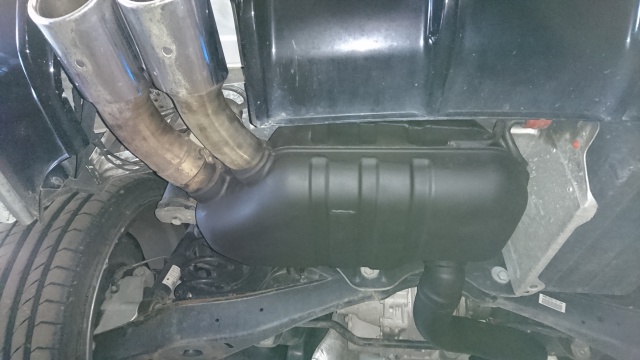

Les modifications faite par Cd Soudure ma couter 350e et serieusement rien a envier a du milltek et cie et toujours l'aspect d'origine ce qui me plait le plus
Apres je crache pas sur les grosses ligne inox, elle ont leur charme et leur prix aussi, mais gare au c.t a l'avenir

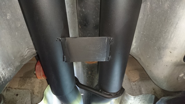

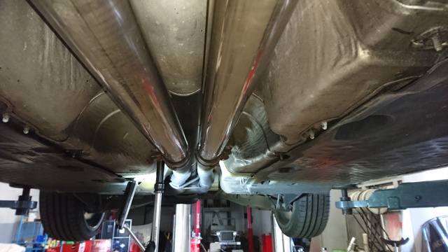

En faite tu as juste supprimé le silencieux intermédiaire ? Ou l'intermédiaire et modification du silencieux final ?en Allemagne il ouvre le silencieux finale pour modifier la structure intérieur......
Les deux modifications sont faite, inter supprimer et silencieux arriere ouvert et modifier comme les allemand, et c'est vraiment top le rendu, c'est bien dommage pas d'origine mais avec les normes, c'est tres fort comme son
Tu n'as pas pris de photos interne de la modification du silencieux arrière ? J'ai réussi à avoir des photos mais je voudrais être certain que c'est la même chose.....
Si j'en ai dans le tel mais zapper de les mettre dans l'ordi et de les poster, sa va venir, c'est fait exactement comme deja montrer sur le post d'un menbre rs3
Ah très bien........ C'est justement là que j'ai récupéré les photos !donc tu confirmes que la modification est la même ? Post de hh rs3...... 😁
Oui oui c'est ça, j'ai transmis les tof's au soudeur pour qu'il comprenne puis c'etais partie
Merci à toi !!!! J'ai une connaissance en chaudronnerie/metalerie.....je vais lui soumettre l'idée accompagner de la photo !!!! Je pense que ça devrait le faire....... Sinon il faudra que je vienne dans ta région !!!!😁 pour le réaliser .... 😁

Par contre j'ai trouver pile poil la pieces sur lbc j'aurais pas modifier mon cat d'origine, en cas de re-vente etc...c'est vraiment mieux de faire comme ça apres si sa se trouve pas faut voir le prix pour en fabriquer un maison de catback, j'avais demander a des pro mais c'etais vite 1500-2500e

J'attends l'échappement légèrement faire du burbule au passage de vitesse, et quand le régime redescend avec le clapet ouvert. J'essaierai de virer les isolation phonique dans le coffre pour comparer si on l'etend plus, je pense que dans ton cas, c'est surtout la suppression des intermediaires qui fait la grosse différence.

Pour les bruits popop en roulant, je sais pas si c'est du faite des inter supprimer..
Pour l'interieur des inter pas de photos mais j'ai vu dedans a la lampe torche quand ils etait encore en place, et dedans sa fait comme un silencieux de moto type devil, akra mais le diametre est du meme que la ligne, il y a pas de restriction dedans. Sinon je l'ai pas recuperer et laisser au soudeur
Oui c'est du tube alvéoler (trouver) et sans doute une mince couche d'isolant phonique puis la boite exterieur.
