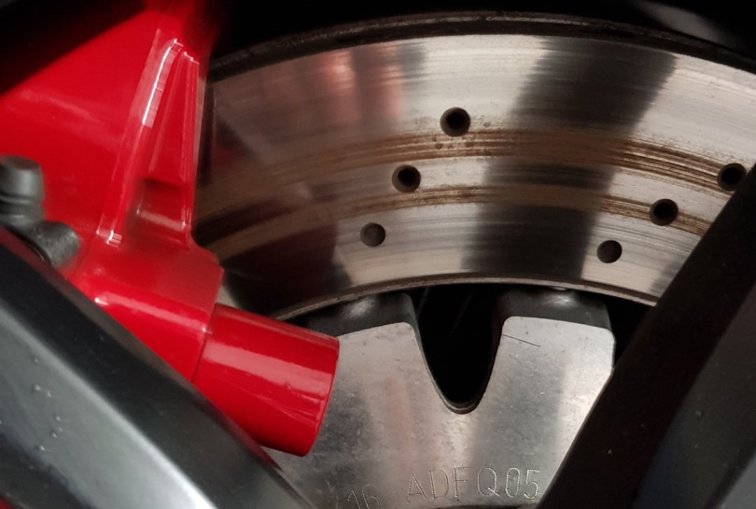

Tu nous en ferais une photo ? J'aimerai voir le côté où le(s) piston(s) appuient... Merci :)
