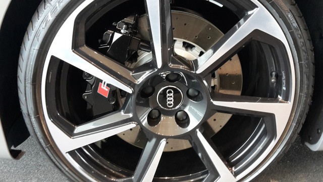

Et voici une photo déjà posté par Erty il me semble, des freins sur les nouveaux modèles qui ont aussi les feux Oled absolument magnifiques.
comme expliqué dans un precedent post ; chaque etrier a une masse aussi appelee corne au niveau du support.Cette masse est definie statistiquement mais souvent et en particulier à neuf n'est pas suffisante
je proposais de coller un plomb d'equilibrage de 50 gr sur le support ; si possible sur la corne sans interferer avec la roue
cela devrait apporter quelquechose
