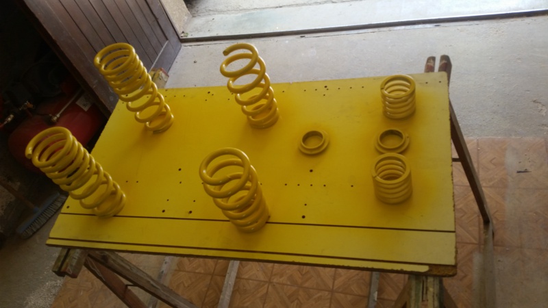

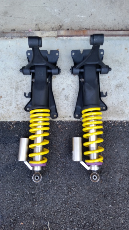

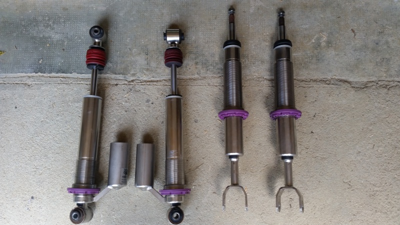

Ce matin nettoyage des KW avant de les monter. J'ai appliqué une couche de peinture anti-rouille en plus sur les ressorts car il y en avait un peu.
Changement des coupelles et butées également.

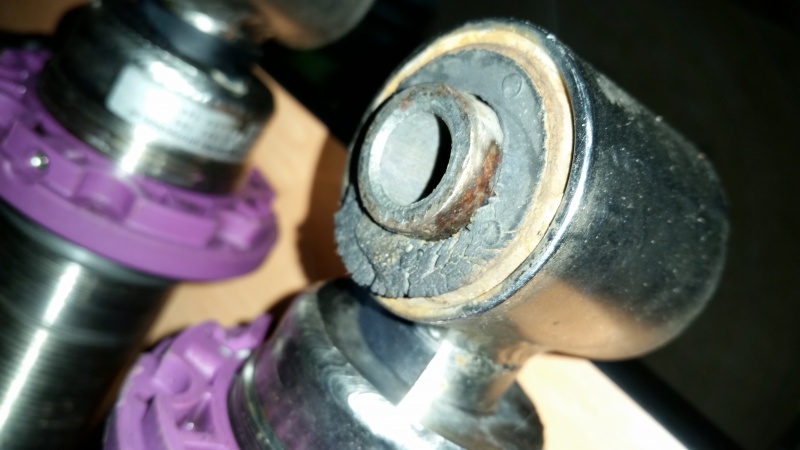

Sur un des amortisseurs, j'ai un silentbloc ou se fait le serrage qui est un peu écrasé et sec, pensez-vous que cette pièce puisse être remplaçable ?
Bon weekend :)
C'est un chef ce manu.. ;-) Je ne sais pas du tout ce qu'il en est de l'echangeabilité de ce "caoutchouc".......
ça doit se trouver chez KW non?
J'ai trouvé sur oscaro

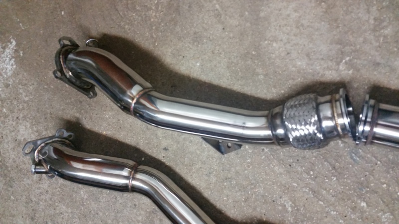

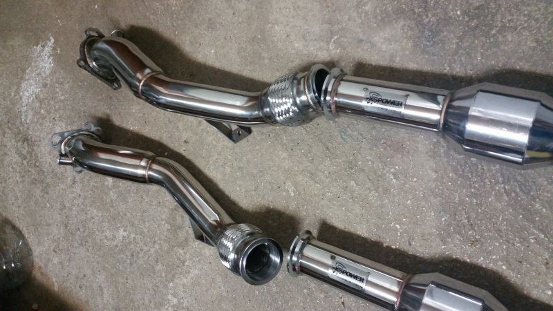

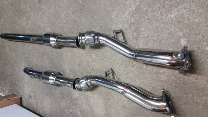

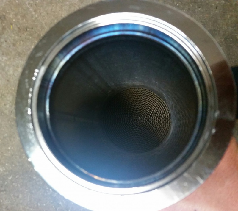

J'ai reçu mes downpipes avec cata sport (200 cellules), voilà la bête :
Coût de revient : 380€ fdpi/douane, c'est correct je trouve :)
Au niveau des downpipes, les entrées sont en 3" avec réduction en 2.5" pour arriver sur le catback.
J'aurai bien pris en 3" complet mais de toute façon mon catback est en 2.5" et j'ai pas trouvé avec cata... Je sais pas s'il y a une grande différence entre full 3", de toute façon je suis pas reprog donc ça ira déjà bien comme ça.

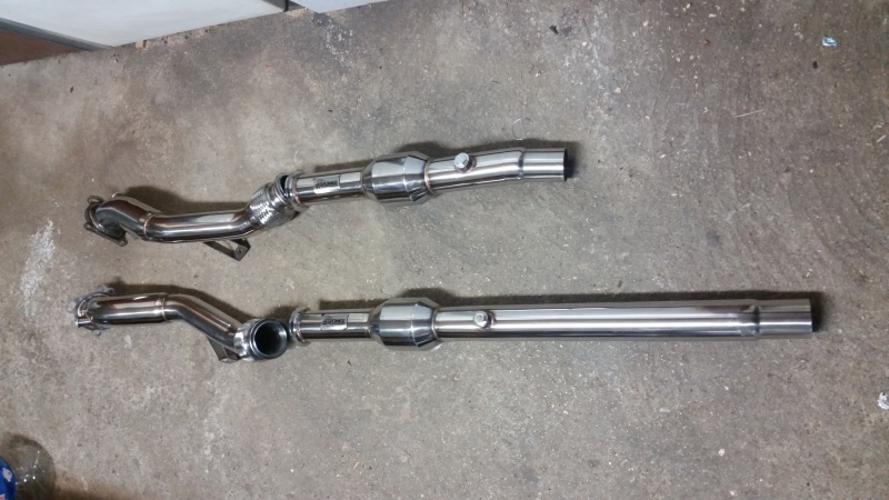

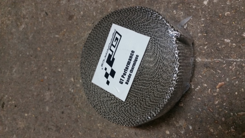

J'ai aussi la bande thermique à poser sur les downpipes comme vous me l'avez conseillé.

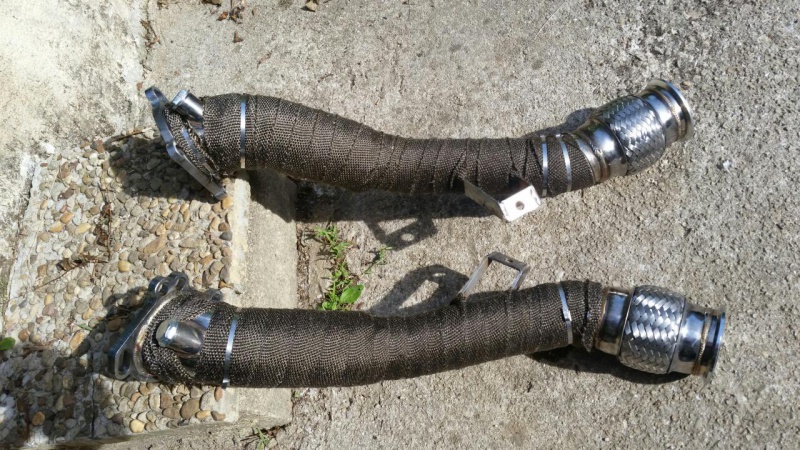

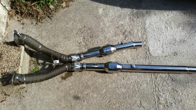

Downpipes momifiées et prêtes à être montées

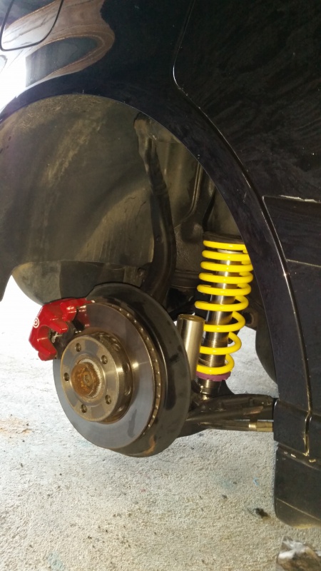

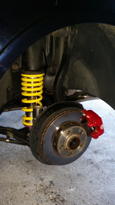

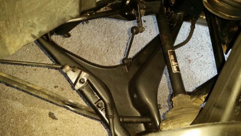

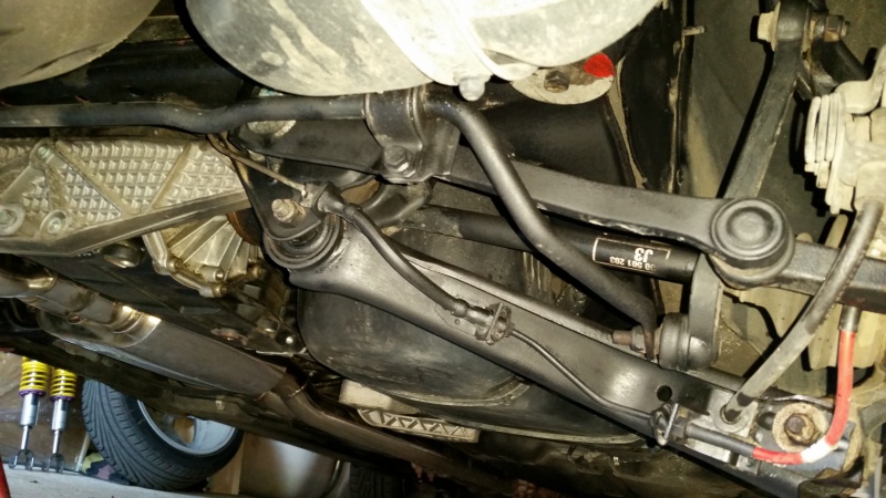

Ce matin, installation des KW V3, j'ai fais que l'arrière pour le moment.
J'en ai profité pour traiter tous les points de rouilles et appliquer une couche de protection sur les bras de suspensions.
La suite une fois l'avant posé ;)

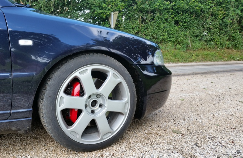

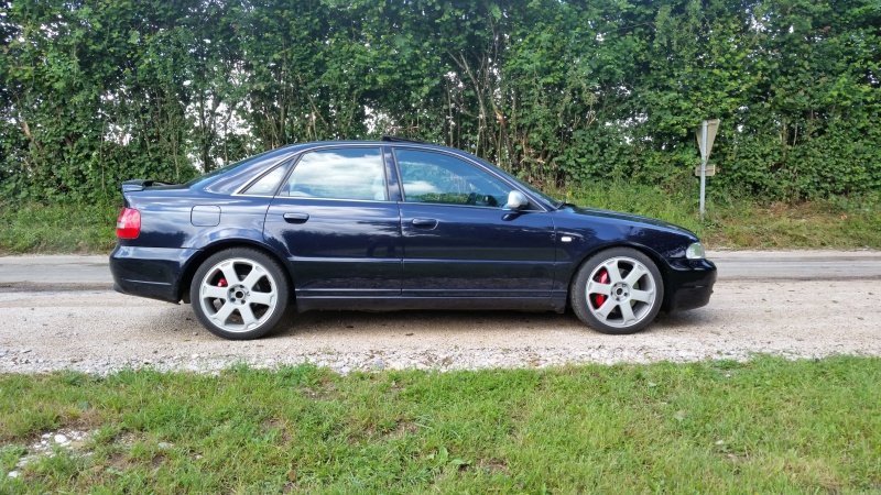

Salut tout le monde,
Ce matin j'ai fini la pose de mes KW V3 à l'avant.
J'ai pu donc sortir la caisse pour voir ce que ça donne. La hauteur de caisse à l'avant me semble bien, par contre l'arrière est un poil haut je trouve.
Sinon ça reste confortable tout en étant plus ferme. Il me reste à faire une géométrie une fois que j'en aurai fini avec la hauteur de caisse.
J'aimerai mettre ensuite des cales pour faire ressortir un peu plus les roues. Sachant que mon ET actuel est de 48, que me conseillez-vous ?
Je pensais à mettre +20 à l'arrière et +15 à l'avant.
A+ :)
Encore 1 bon cm devant et 3 derrière et elle sera parfaite
Moi je laisserais tel quel devant et rabaisser derrière. Quand c'est trop bas c'est impossible de pas frotter.
C'est pas faux non plus...
Après sur S4 tu as de la marge avant que ça touche j'ai retrouvé des photos ou j'était avec 58 cm du sol au haut de l'aile et ça passer partout là sur le RS avec 60 je suis juste parfois en entrant dans mon allée..
:jap: :jap: Exact. C'est pour ça que la mienne va bientôt passer au "remontage" de la hauteur de caisse avec amortos d'origine .
