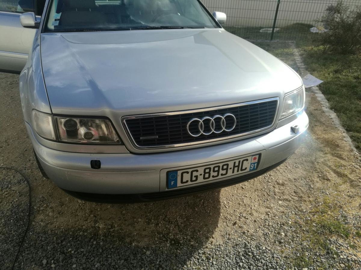

Photos extérieures de la belle, vous voyez bien la partie manquante du lave phare.

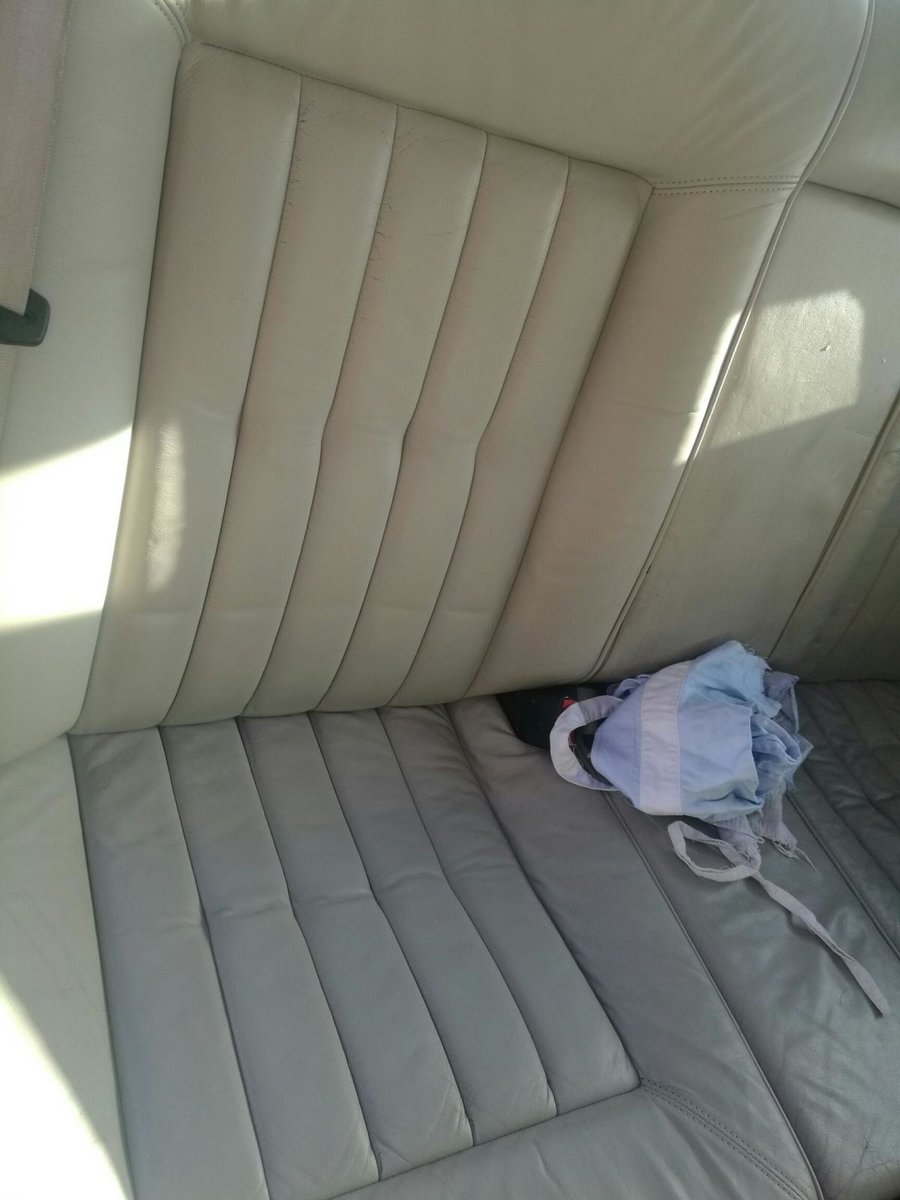

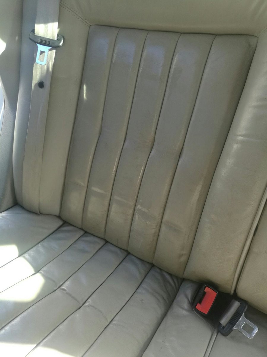

Banquette arrière ( une partie) avant nettoyage, pendant nettoyage et enfin une fois nettoyé.

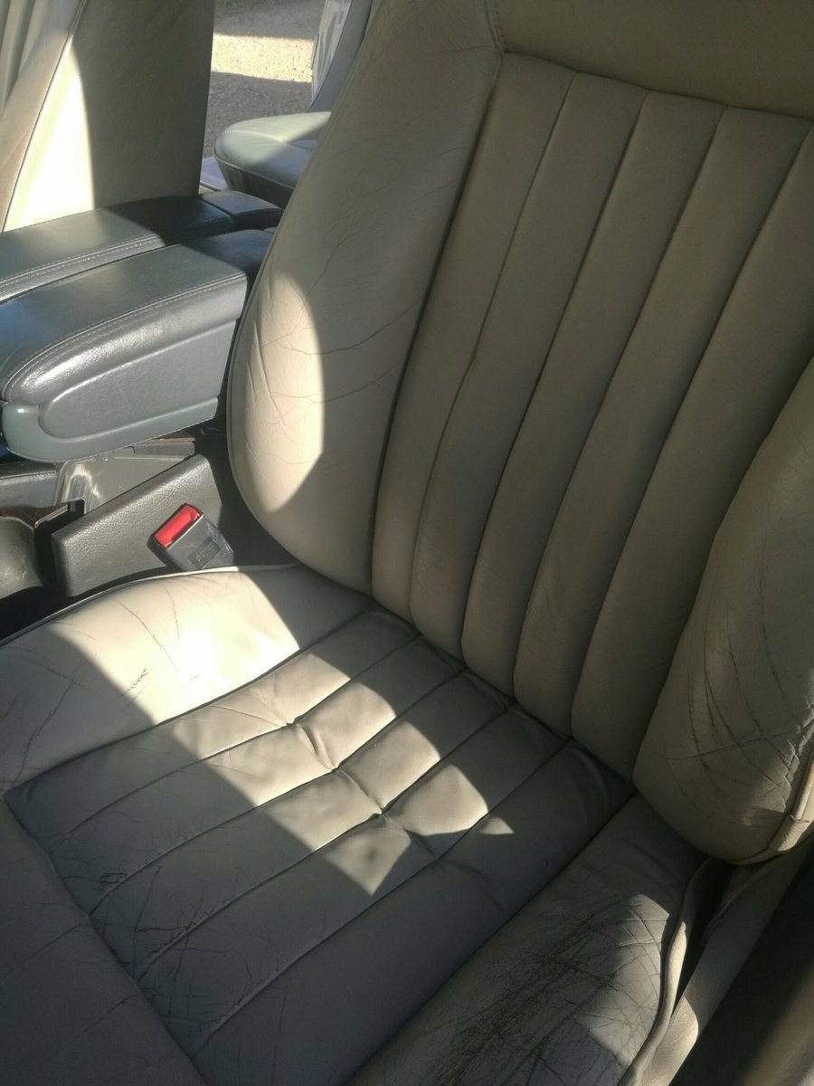

Le siège conducteur est passé du point de vue couleur, il m'a donné une adresse pour refaire faire la teinture exact du cuir.

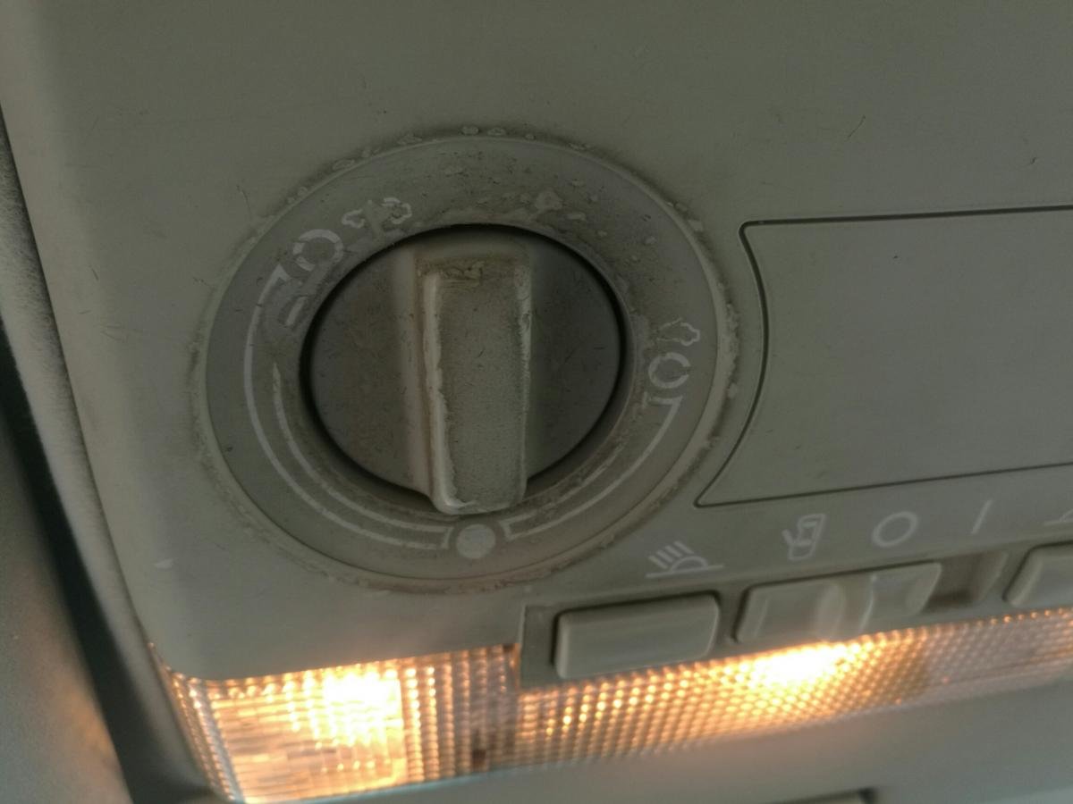

Uruk si je me trompe pas elle a le toit ouvrant il y a la "molette" au plafonnier comme sur mon ex a6 qui avait le toit ouvrant .

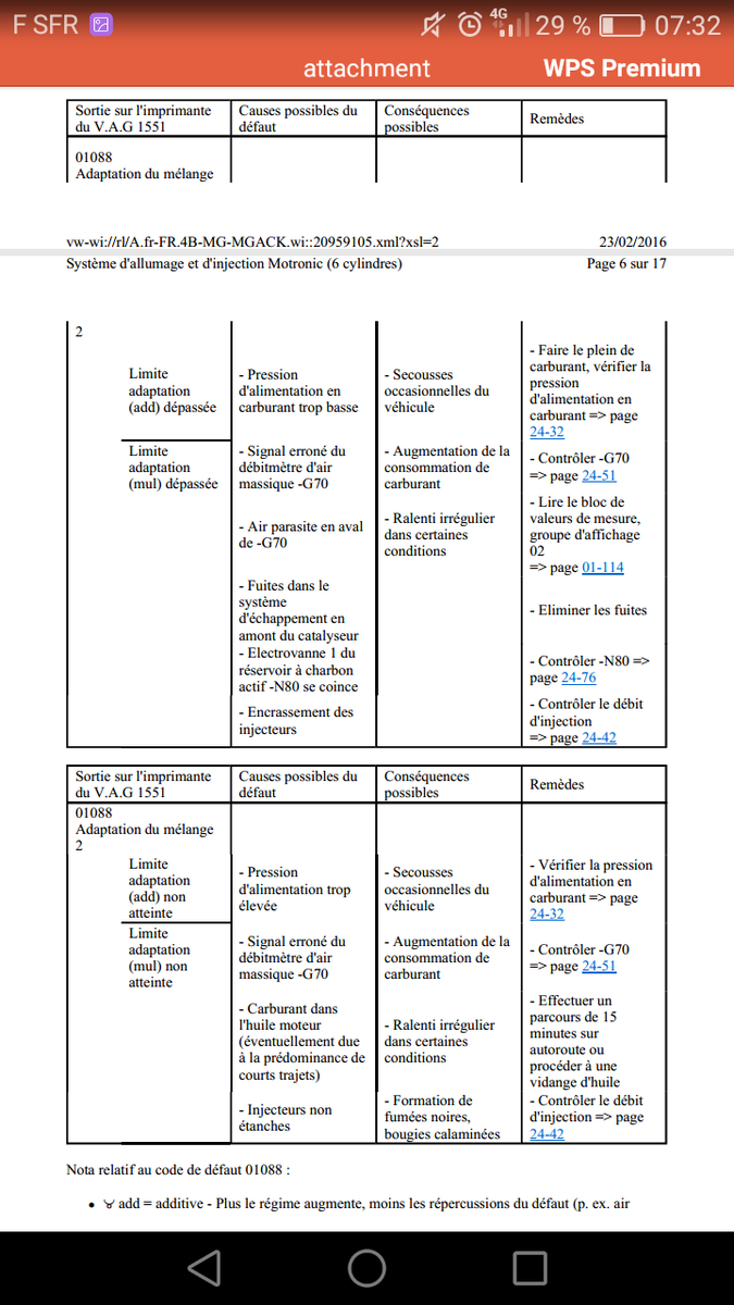

Je l'ai passé à la valise défaut 01088 et 16486 g70.
Ça sent le débitmètre.

Voilà ce que j'ai trouvé comme renseignements pour mon code défaut.
