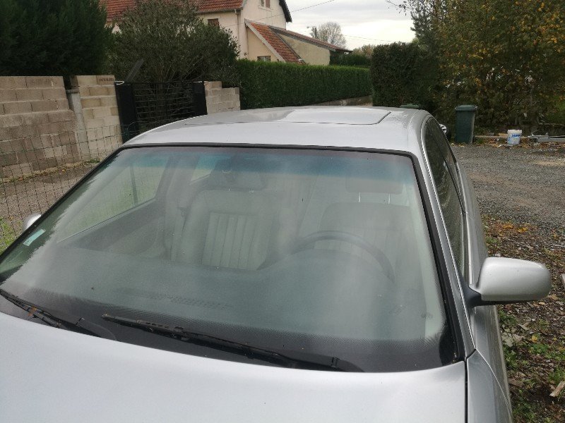

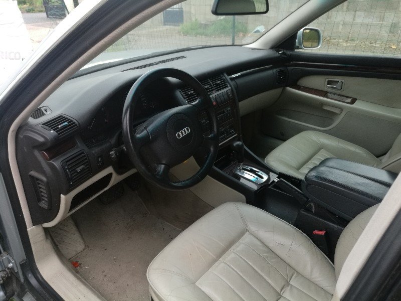

Salut à tous, désolé d'arriver tardivement, l'Audi a8 est vendue cela fait quelques jours. Merci à vous pour les aides et la sympathie sur le forum.
Franchement je vais la vendre pour 1250 autant qu'elle serve à des personnes intéressées par ce modèle. Merci d'avoir regardé les photos.
167000km, vidange de la boîte faîte il y a peut par l'ancien propriétaire, train avant complet ( rotules et biellettes), diverses pièces, il y a un peu de carrosserie mais c'est léger. Intérieur plutôt propre avec sièges cuir crème chauffants av et ar. Bobine et fil neuf, La distribution sera à faire. Carte grise gratuite.
