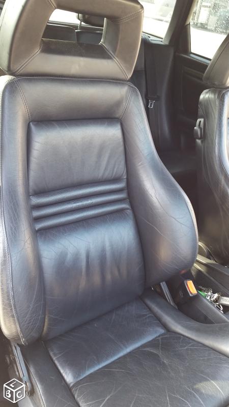

189 000 kms, aucun historique, voiture plutôt en tres bon état intérieur/extérieur. La carrosserie est vraiment bien, les pneus sont neufs (mais en 245/40...) freinage avant aussi, suspensions top. Le moteur à une bonne puissance, je pense par contre que les silentblocs sont fatigués, et un petit acoup vers 3000 trs/min en pleine charge en 5 et 6. Sinon ras, les 700 kms de retour à la maison se sont bien passés !
L’intérieur est très propre, le cuir est magnifique. Juste une ampoule du compteur et le système de chauffage qui déconne de temps en temps, bizarre !
