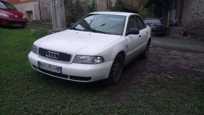

moi c'est christian 33ans marié et un ptio de 3 ans, je suis plus abitué des allemandes d'une autre marque comme vous le voyer sur les photos mais bmw n'a pas fait de 4 roue motrice sur la E36 et vu notre budget on ne pouvait pas prendre plus récent
on a donc trouvé cette A4b5 1.8t quattro, 220 000kilometre elle a tout ces cv plus une bonne tripoté (elle aurait la carto d'une tt180cv normalement)
sinon elle a les incerts bois recouvert d'un film carbon, qui est très bien fait
elle a eu des ailes de ph2 gréfé a cause de la rouille,
je viens vers vous pour des infos sur l'entretien et pour deux trois bricole, dont notamment le passage en phare ph2 a l'avant pour un meilleur éclairage

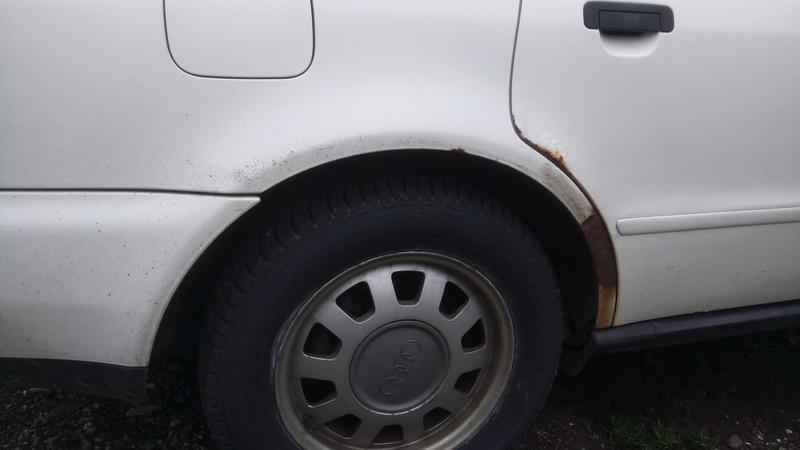

C"est la première fois que je vois une A4 attaquée par la rouille de la sorte.
Les ailes avant semblent être celles d'une phase 1 car les répétiteurs de clignotant sur l'aile sont rectangulaires et plus grands sur la phase 2 (à partir de février 99).

Pour les phares j'ai déjà les ailes de ph2 donc peut être pas de découpe mais pas grave si y a besoin d'en faire car les phares de ph1 eclaire vraiment rien
C'est bien des ailes PH2 Elles ont la grosse baguette, et ils ont dû mettre les répétiteur de ph1 dessus au vue de ce que tu me dis

Etrange d'aller bricoler pour mettre des répétiteurs oranges et vilains sur une aile de phase 2, surtout vu le prix de deux répétiteurs phase 2 en casse... Je me demande aussi comment ils ont fixé le pare-chocs avant car je pense que la fixation de ce pare-chocs aux ailes change entre phase 1 et phase 2... Vu que tu as les ailes phase 2 effectivement, tu n'auras pas de découpe à faire pour installer tes phares phase 2 qui éclaireront déjà mieux, mais tu verras c'est pas encore le Pérou, un bon conseil en plus de tes phares phase 2 installe un kit HID xenon ou LED... Là ça va cracher... VCDS ou Vagcom est un logiciel avec câble qui te permet de faire les diagnostiques des systèmes électroniques embarqués... Ca marche très bien pour nos mamies donc si tu veux faire tes entretiens toi-même fonce achète-le sur le net c'est super rentable... La rouille sur ton passage de roue est vraiment très importante, tu dois traiter cela en priorité sinon tu auras des trous et de la découpe + soudure à faire... Pareil que WAUZZZ j'ai jamais vu un tel phénomène sur nos A4 qui sont galvanisées...

La rouille va être traitée sous peu,

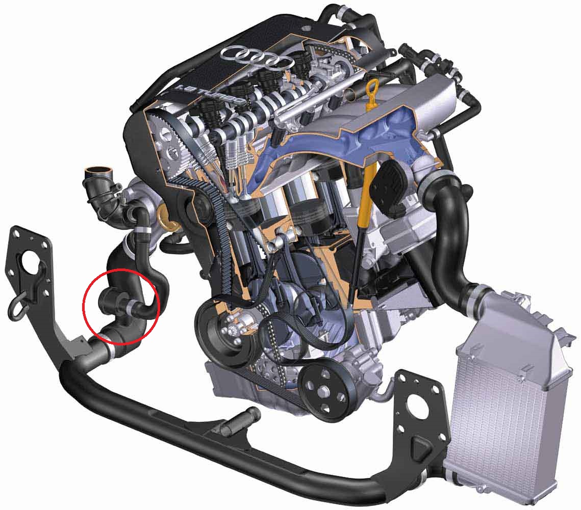

pour la dump je pense en effet qu'il faut que je la change, je vais deja essayé de voir où ils l'ont caché et je vérifierais si il y a une ref dessus
La référence de la dump valve de S3 est 06A145710P, ça vaut 30euros chez Audi.
Je t'ai entouré la dump valve, si tu as la pression d'origine (0,5b) elle convient tout à fait, si tu as 1b ou plus de pression de suralimentation, elle ne va pas faire long feu ..... et dans ce cas une DV de S3 serait plus adaptée.
