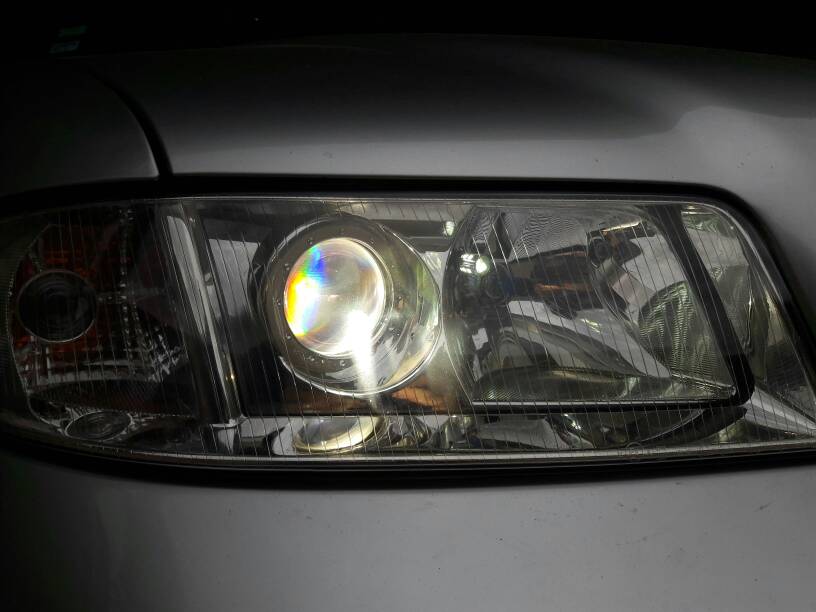

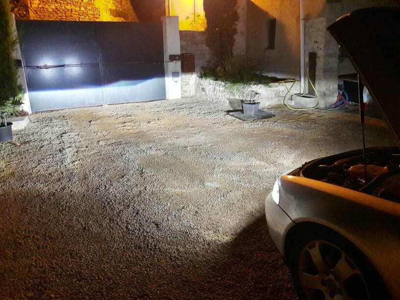

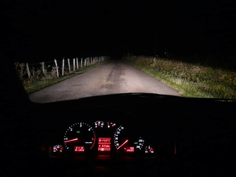

Et voilà le montage!
post-141738-14796575492572_thumb.jpgpost-141738-14796575704567_thumb.jpgpost-141738-14796575844631_thumb.jpg
Montage facile, les ballasts rentrent dans l'emplacement d'origine.
C'est très impressionant et la différence avec l'éclairage d'origine est enorme!! Avant je roulais constamment avec les antibrouillards pour avoir un surplus d'eclairage, qui est desormais totalement inutile.
Bref pas de regrets, ni sur la teinte d'ailleurs, des tons plus chauds et certainement moins tape a l'oeil que du 6000k.
Merci pour les conseils.

Sympa, et le tout sans erreur... Parfait quoi :) ça m'impressionne toujours autant cette découpe du faisceau grace aux lentilles :) Ma femme trouve que ma b6 éclaire mal avec mes halogènes pourries... Je changerai sûrement prochainement :)
