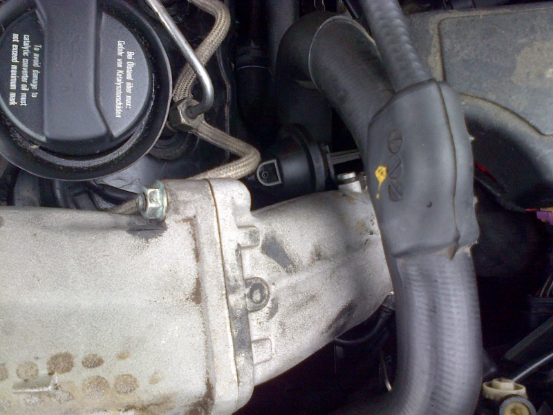

Est ce que quel'qu'un peut me dire d'ou vient la durite qui viens se brancher sur le volet d'admission ?

La durite du clapet part d'une électrovanne derrière le bocal de DA. J'ai fait une photo qui doit trainer quelque part sur le fofo, je te la retrouverai si nécessaire.
Deux ventilos chez moi aussi.
Salut Franck, si tu as une photo je veux bien. J'ai bien trouvé une durit mais elle me parait anormalement longue donc je suis pas sur que ce soit la bonne...
C'est elle !!! Elle fait deux fois la longueur chez moi aussi lol
Edit : http://forums.audipassion.com/topic/189098-durite-debranchee/
cette durite est toujours trop longue... et peux restere débranchée sans trop de problème, elle sert surtout pour l'egr et pour l’arrêt moteur... les versions plus anciennes de ce moulin n'avaient meme pas de clapet...

Merci Franck, ça confirme le branchement de la durit...

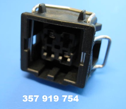

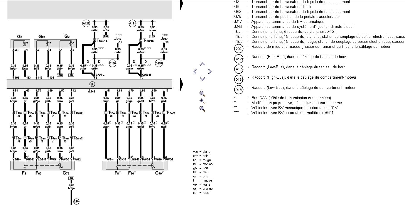

Est ce que quelqu'un peut me donner le sens de câblage de la prise carrée de température d'eau (4 pôles).
Je m'explique, j'ai la prise de cassée sur la voiture et la sonde qui sort en défaut sur vsds,
J'ai racheté une sonde neuve mais je me suis gourée sur la référence, du coup je suis allé chez audi commander la prise de remplacement correspondante à ma sonde.
Je cherche juste dans quel sens remettre mes câbles dans la prise avec le détrompeur...
Merci d'avance
en 1 : bleu / marron
en 2 : marron / jaune
en 3 : bleu / mauve
en 4 : marron / gris
