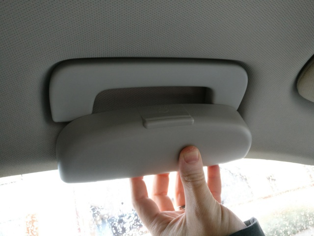

alors aujourd'hui j'ai un tout petit peu bossé dessus.

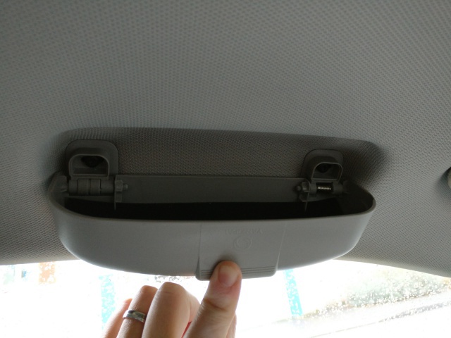

donc j'ai remplacé ma poignée conducteur par un Etui à lunettes.
achetée une poignée d'euros sur aliexpress : https://www.aliexpress.com/item/Car-Sunglasses-Box-Case-For-Audi-A6-A6L-A3-A4-S4-A4L-A7-S5-Q3-Q5/32671828605.html?spm=2114.13010608.0.0.6lp8Mb

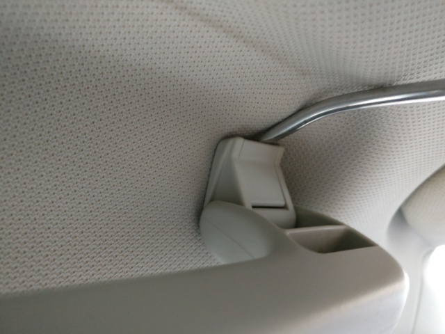

tuto :

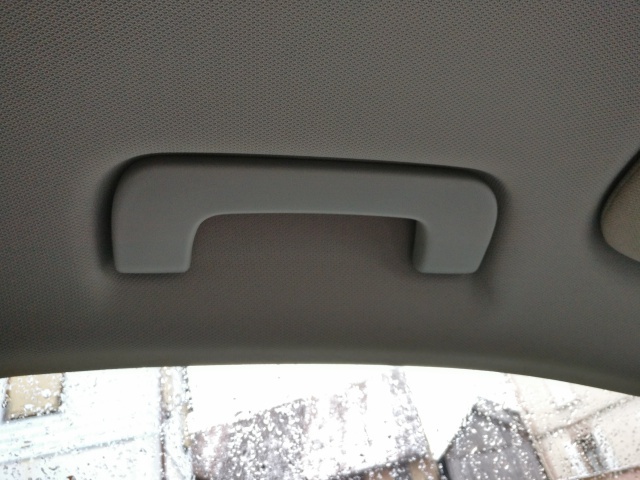

comparaison, c'est bien la bonne couleur :
la pièce, un des supports a un ressort, l'autre n'en a pas. il y a un petit bout de mousse dans le fond :

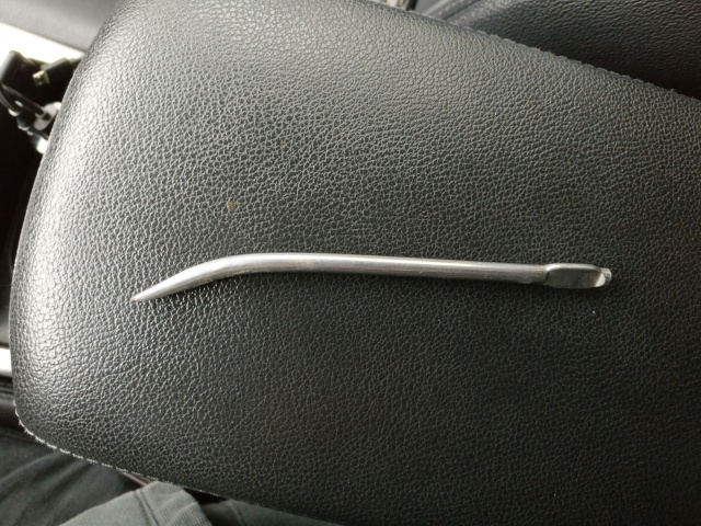

outil fabriqué à partir d'un tournevis dont le manche a cassé, tordu dans l'étau :
pour ouvrir ca :

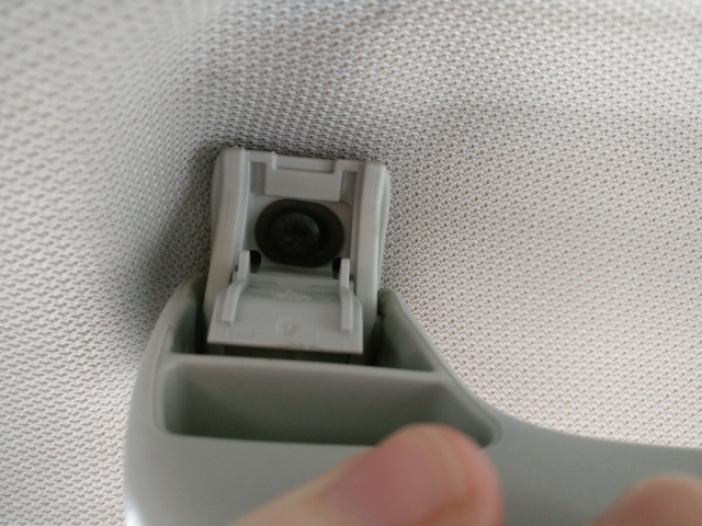

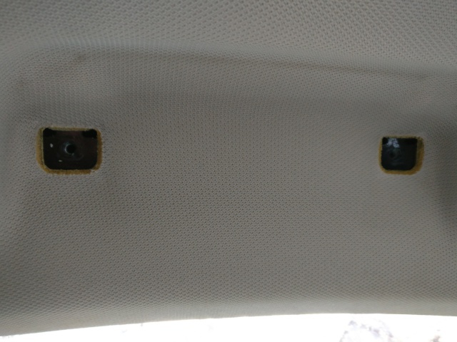

c'est vissé avec du torx 25 :
une fois démonté :

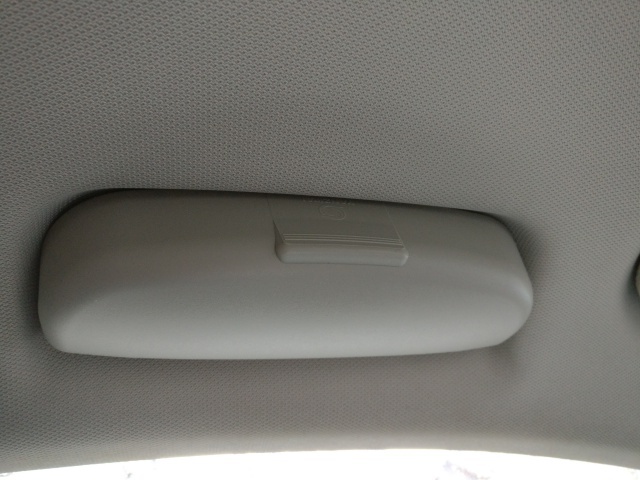

et voilà c'est vissé :
en envoyant les photos, je constate que j'ai oublié de mettre les petits caches des vis :)
C'est nickel :roi: et ça fait vraiment d'origine .
Et franchement facile à faire... Ma paire de rayban y a déjà trouvé sa place :)

Ben oui quand on voit la taille de celui d'origine !!!!
Merci pour le lien, par contre il faut que je trouve en noir.
Je crois que mon pavillon est de la même couleur que le tien du coup ça me tente aussi et du coup ta paire de lunette rentre bien ? Tu gagnes le petit centimètre qui manque je suppose :)
Merci pour le partage :bien:
Largement, l'étui est très grand, ça rentre largement !
Et le gris va bien avec le ciel de toit
Envoyé depuis mon OnePlus 3T

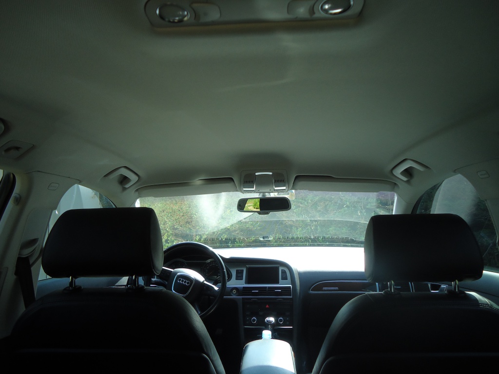

Tu as le même ciel de toit que sur mon allroad on dirait
Le gris oui
