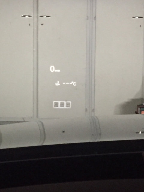

Ha OK, je ne savais même pas qu'Audi avait le HUD à son catalogue :roi:
Je te crois :roi:
Par contre j'ai du mal à comprendre ce que représente ta photo.
Vitesse en haut et normalement en bas à gauche la vitesse engagee( mais la moteur pas démarré) et à droite la température d huile.
Par contre on obtient ces infos uniquement quand on se met sur le module Laptimer
Non ça je sais, je l'ai sur le SQ5 mais sur l'ODB.
Je parle du support sur quoi ça s'affiche, c'est une pare-brise sur ta photo ?
Oui oui sur le pare brise
