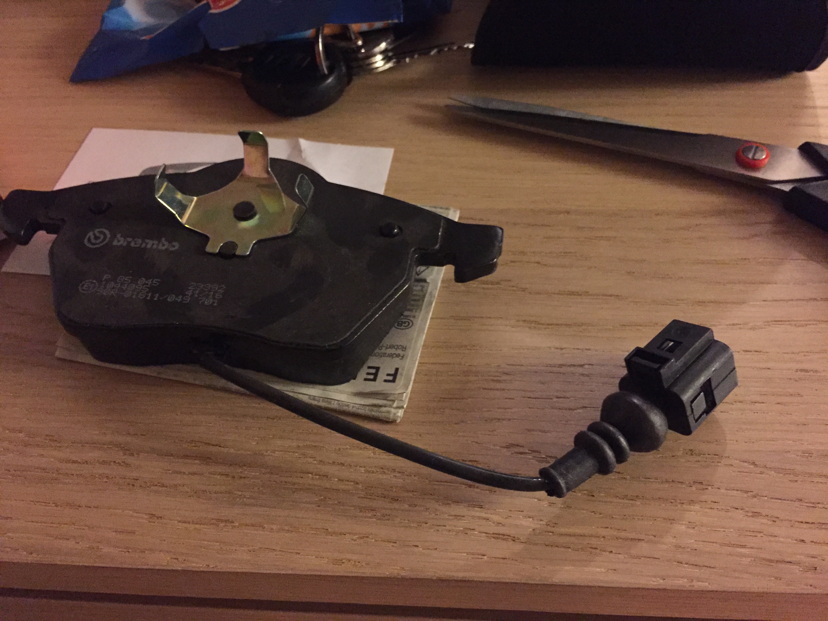

au pire si ta pas le temoin d'usure tu coupe le cable a ras sur tes plaquettes et tu sra pas enmerdé ^^

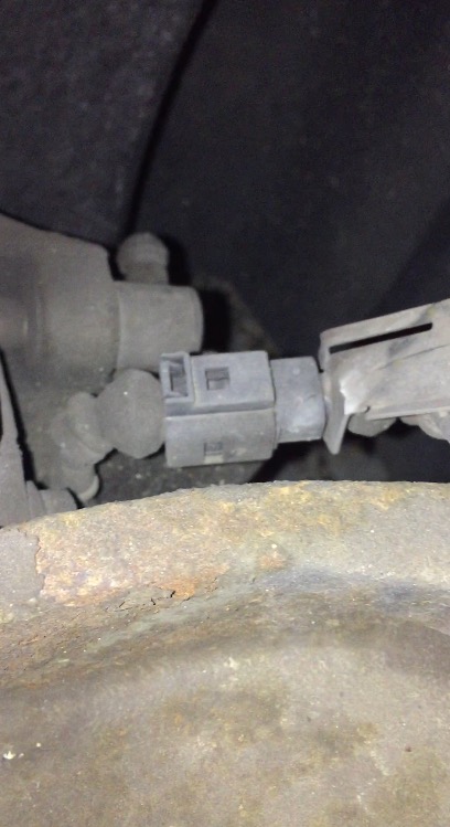

j'ai vérifié et il y a bien un faisceau qui relie la plaquette de frein
De série sur TDi 130 et bien d'autres modèles de 8L...
Je me demande d'ailleurs si ce n'est pas de série tout court...
Par contre jai jamais eu de voyant alors que les plaquettes sont vraiment fatiguées
Soit la prise est mal branchée, soit le faisceau est peut-être coupé quelque part... ;)
Ca a l'air bien branché
Si c'est coupé ca doit affiché le voyant non ? Comme si c'était mal branché
Oui le voyant s'affiche.
C'est donc que tes plaquettes ne sont pas encore arrivées à la limite.

En shuntant le capteur d'usure on peut monter des plaquettes sans capteur, ça fait économiser quelques euros sur le prix des plaquettes selon les modèles et les boutiques.
Exemple sur la EBC Green, DP21324 (sans capteur), DP21330 (avec capteur) ~25€ de différence.
Encore faut-il trouver la référence du modèle sans capteur.
Pour les ATE Ceramic de FN3 (TDI130/1.8T) la référence n'est pas proposée sur les catalogues genres Oscaro et autres mais elle existe et ils la vendent, c'est LD7081.

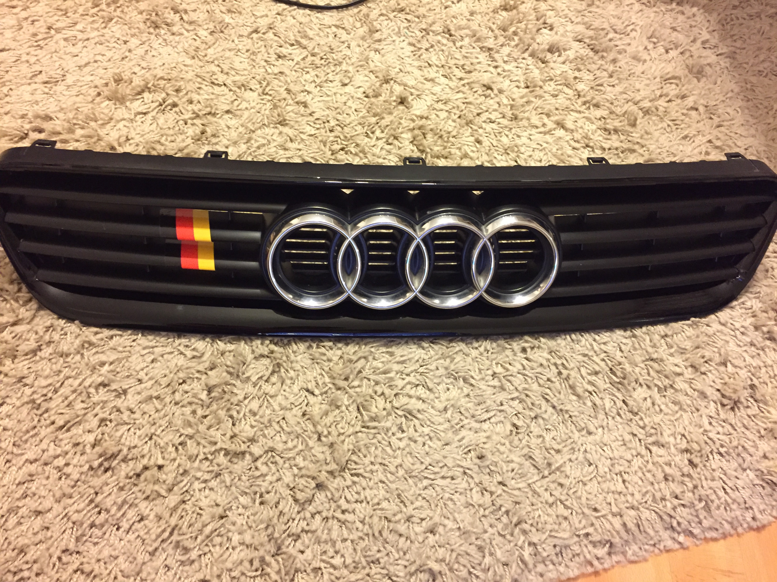

Ma calandre comme vous le voyez est trèèès ecaillée, je vais faire un covering noir brillant ce week end pour le contour chrome
Oui je mettrais un nouveau bidon après la purge
Covering noir brillant sur le contour et les retros fait :)
C'est pas un travail de pro mais ca passe !
Photos prochainement ;)
Yes, très joli ces touches de noir sur cette couleur grise :)
Merci :D
