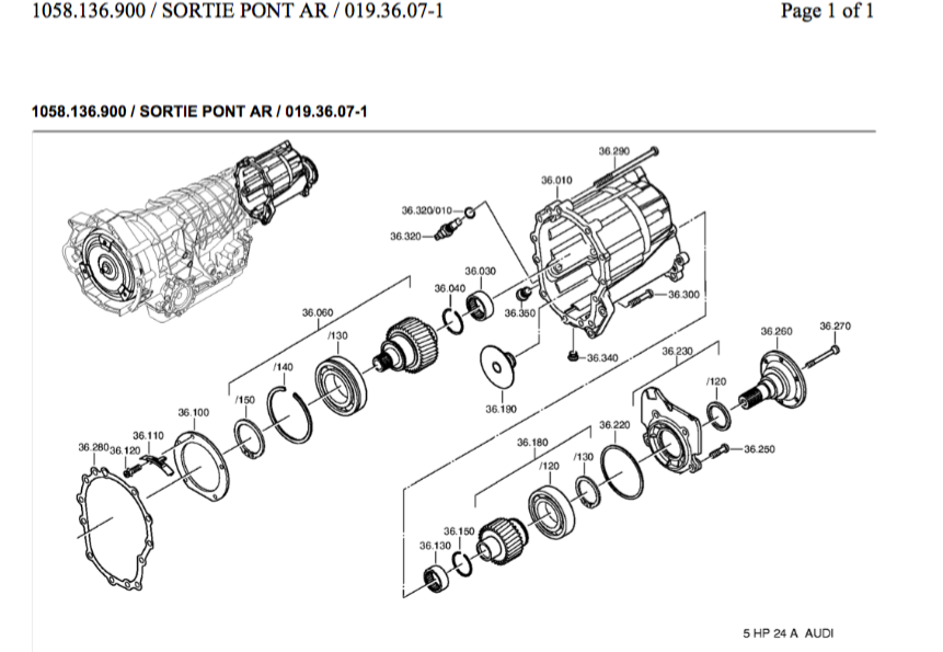

je vous mets le devis que ZF m'avait envoyé
A savoir qu'on a mis que 900ML et non les 2L annoncés dans le devis
