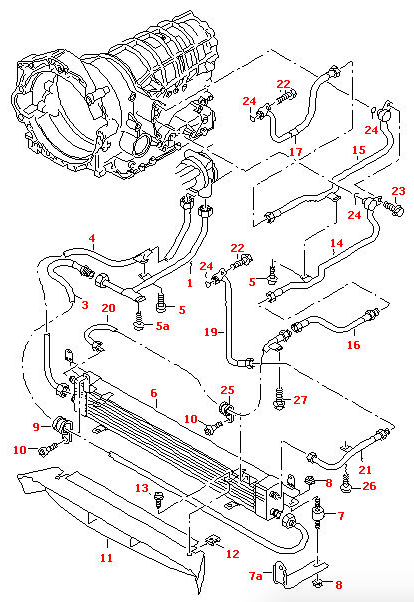

Bonjour sur rs6 c5 , toute l'huile s'est échappé Je reprends la photo d'un autre site anglais , ayant le même soucis chez moi en plus grave , vu que le raccord à péter. Donc il me faudrait les durites suivantes : 4B3 317 815 C 4B3 317 815 B 4B3 317 816 C Si quelqu'un parmi vous avez ça chez lui ? pour éviter la note salée de nos amis concessionnaires merci pieces 3-4-1 sur la planche de etka -

Bonjour Il y a 2 tuyaux en fer au dessus du filtre à huiles J'ai commandé les 2 joints ( 22-27 ) , j'espère que c'est les bons puisqu'à la concession sur son schéma il n'y en avait qu'un . ?? Quelqu'un pourrait me dire à quoi sert ces 2 tuyaux ? liquide de direction assistée ? Boite tiptronic ? j'ai une fuite ça vient des 2 joints merci
