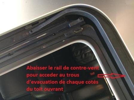

Le problème vient des deux évacuateurs dans le toit ouvrant qui sont obstruer, ces derniers n'échappent pas l'eau qui arrive à passer dans l'habitacle, malgré le joint du toit ouvrant (voir schéma 1, sous les repères 14 &18). L'eau remonte complètement dans le passage du toit ouvrant et une fois complètement inonder, l'eau s'infiltre dans l'habitacle.
La solution est simple :
- Ouvrir complètement le toit ouvrant et abaisser manuellement la barre de contre-vent (image 3), vous avez accès aux trous de chaque coter du toit ouvrant (image 4 &5).
- A l'aide d'une seringue, injecter délicatement un liquide déboucheur, comme du "destop" dans les trous de chaque coter du toit ouvrant et rincer plusieurs fois a l'eau afin de dégager la totalité des impuretés décoller du tube par le produit déboucheur.
- Vous verrez l'eau s’écouler en dessous de la voiture en amont des roues avant
- Vous n'avez plus qu’a sécher l’intérieur de votre Audi.

Merci de ton topic, faut que je le fasse sur la mienne, comme beaucoup dès qu'il pleut fort l'A8 devient une pataugeoire ...
Par contre je m'interroge sur le liquide déboucheur. C'est pas dangereux pour le plastique ?? Je doute que ça soit aussi épais qu'un PVC d'évacuation d'eaux usées...perso j'aurais plutôt utilisé une tige pour pousser/casser la crasse puis de l'eau pour évacuer le tout. Qu'en penses-tu ?
Le problème d'une tige pour pousser c'est qu'arriver à un moment , ça bloque quand il y a trop d'impuretés !
Pour le liquide déboucheur, aucun problème, je le fais régulièrement et aucunes autres fuites ou incidents.
avec une soufflette et un compresseur, ça va tout seul!!!
Effectivement c'est une solution dans le cas où il n'y a pas trop d'impuretés et que ce n'est pas trop compresser.
Avec une simple sonde de 1 mètre en flexible +/- rigide avec embout rigide (débouche canalisation) cela dure 5 secondes et débouche toutes les crasses sans rien devoir ajouter dans les conduits.

Une petite précision, pour ceux qui essaient de manière mécanique avec une aiguille ou autre, les goulottes sont en plusieurs morceaux emboîtés.
Si à un moment ça coince, ne forcez surtout pas, si vous déboîtez une goulotte, vous êtes bon pour un démontage total des garnitures, voir du pavillon...
Sur mon A8, je ne suis pas garée totalement à plat mais légèrement incliné avant droit.
J'était régulièrement inondée, en plein sur le mmi lors d'épisodes cévenol, même en nettoyant toutes les goulottes.
Le débit d'un épisode ne pouvait pas s'écouler sur une seule goulotte.
Pour éviter de fusiller toute l’électronique, j'ai finis pas condamner le toit ouvrant en le collant avec de la colle à pare brise... Un peu radical mais efficace ;)

j'ai connu le même problème, quand l'auto est garée en pente a gauche l'eau coulait du montant de pare brise et finissait sur le tableau de bord, bilan moquette conducteur trempée, j'ai soufflé les goulottes et a priori le problème est résolu.... il fait chier ce toit ouvrant ... pour ce qu'il sert ....

J'ai eu le même souci. Il faut faire attention car l'eau passe sous la moquette AVG et dessous il y a....la radio et le téléphone. Même si c'est dans un boitier étanche (ou presque) tout est inondé. J'ai défait siège et moquette (et ce n'est pas drôle du tout à faire) et mis le sèche-cheveux en route.
Pour le nettoyage des évacuations d'eau du toit: petit câble flexible gainé plastique, déjà vu plus haut avec Oliviersline48. Mais non, ne fixons pas le TO, elle est trop belle pour l'handicaper!! :ripeer:
