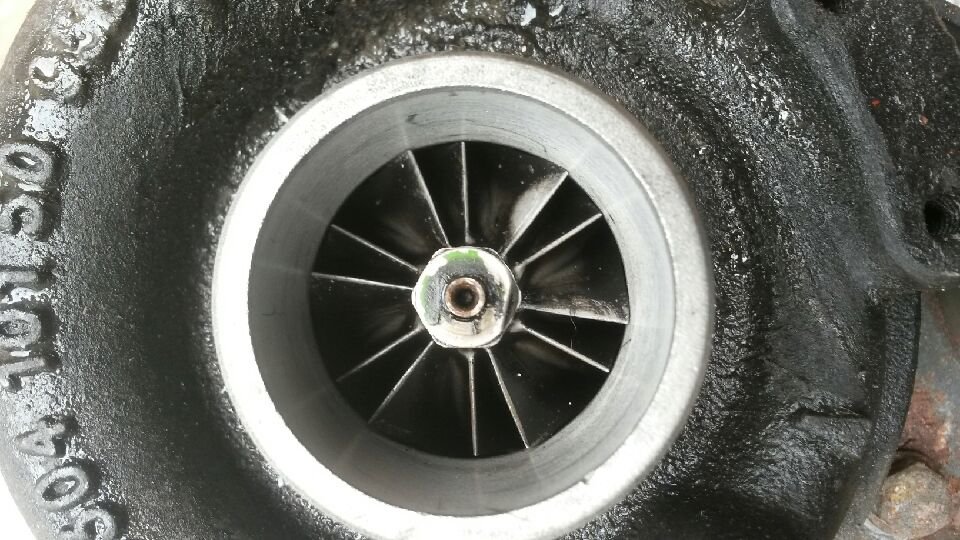

Voici une photo de la turbine du turbo que j'ai acheter.
