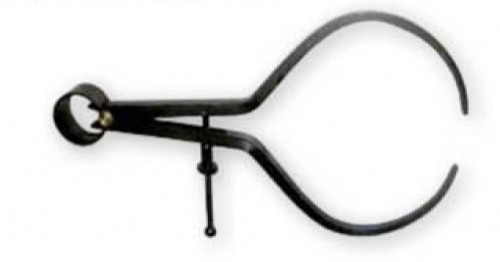

L'épaisseur mini c'est 7mm je crois non ?
J'ai ça pour mesurer, c'est bon ? :
Si t'as une graduation oui c'est bon ;) (ca s'appelle un oditest)
Sinon avec un pied a coulisse et 2 cales dont tu soustrait l'epaisseur pour obtenir le resultat ;)
Pas faux pour les cales avec le pieds à coulisse... :D
