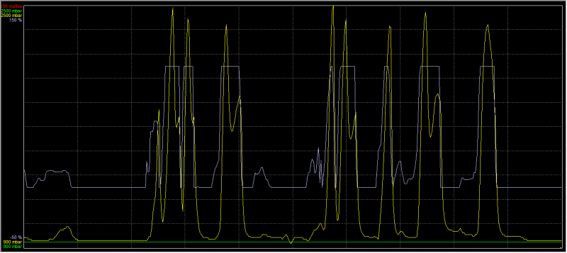

Suite à cela, je suis allé faire un tour en tapant bien dedans pour voir si la voiture se met en défaut, car j'ai remarqué que cela se produisait uniquement lors de grand trajet. J'ai lancé le VAG en mode graphs et j'ai remarqué que la pression de mon turbo faisait des pics en montant assez haut :
En jaune : la pression du turbo,
En bleu : La pression exercée sur la pédale d’accélérateur,
Est-ce normal que mon turbo fasse des pics à 2500mbar ? J'ai vu que le moteur se mettrait en défaut si la pression était trop forte durant plus de 4sec, cependant ces pics ne durent pas aussi longtemps.
En revanche, ma voiture tire très bien et ne fume pas, du coup je présume que le turbo fonctionne correctement. Peux-être la GV ?
Des idées ?

Pour voir un problème au VAG-COM, il faut comparer en même temps la courbe de consigne envoyée au turbo, et celle effective du turbo. Dans un fonctionnement normal, les deux courbes doivent être très proches.
Les problème de GV peuvent se manifester de plusieurs façons. Les deux plus courantes sont,
le manque de couple à l'accélération, ce qui rend la montée dans les tours lymphatique, voir une saturation arrivée à x tours/min
La coupure (passage en mode dégradé) après une montée dans les tours
