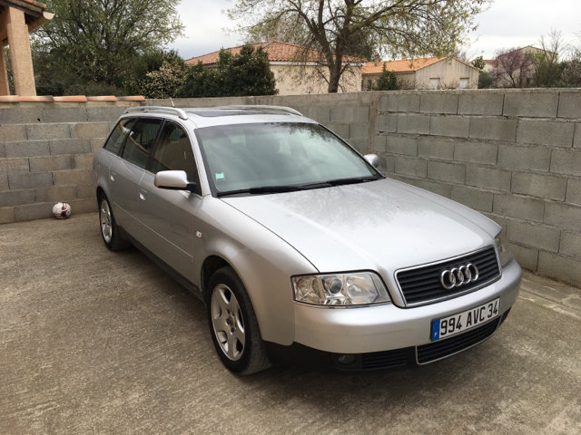

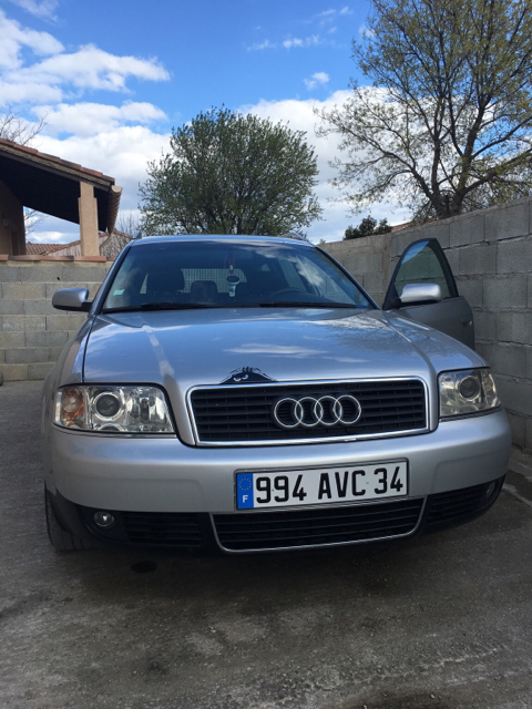

Pour ceux qui ont suivi ma présentation : ça y est, elle est là !!! :winner: Et je vais essayer de faire vivre ce topic qui sera le sien à elle. Mettre des photos, essayer de faire des tutos, etc ...
Je peux la décrire : Audi A6 avant - Multitronic - 2.5 TDI - 163Cv - Grise métallisée - finition : ? (Allemande) - 196000 kms - 09/2002
Problème : au minimum poussoirs hydrauliques, au pire rectification de soupape (mais là, ça serait pas de chance) et rotule de suspension haute avant droit. Sans compter les petites bricoles à droite et à gauche.
De série, bin pas full option, ni cuir ni GPS ni aide au stationnement ni commandes aux volant ni ordinateur de bord ni phares ou essuies-glace automatiques MAIS toit ouvrant et heure radio pilotée, ils sont bizarres ces Allemands. Carrosserie quasi parfaite. Intérieur comme neuf hormis l'usure connue des commodos. J'ai aussi le Audi Concert.
Depuis qu'elle est arrivée : nettoyage complet car même si propre, j'avais besoin de la nettoyer. Réparation de la plage arrière qui ne s'enroulait plus, révision complète (oui avant d'attaquer les travaux moteur mais j'avais un certain optimisme qui me disait, on ne sait jamais, ça pourrait résoudre les problèmes ... ), identifications des envies de changement et achats de pièces.
Ce qui est déjà acheté : antenne radio requin et tous les commodos (merci aliexpress de vous dépêcher), huile Castrol Egde (il parait que c'est la plus meilleure du monde), filtre à air sport, VagCom en route.
Le projet : relancer le moteur à sa pleine capacité puis le faire reprogrammer (je l'avais fait moi-même sur ma C5 Citron mais là j'ose pas), vidange de la boite, peindre les bas de caisse couleur carrosserie, transformer ma tablette 7 pouces en autoradio GPS connecté, installer l'aide au stationnement, l'équiper de jantes en 18 pouces et mettre des suspensions sport, teinter les vitres dans les limites de la légalité. Liste non exhaustive.

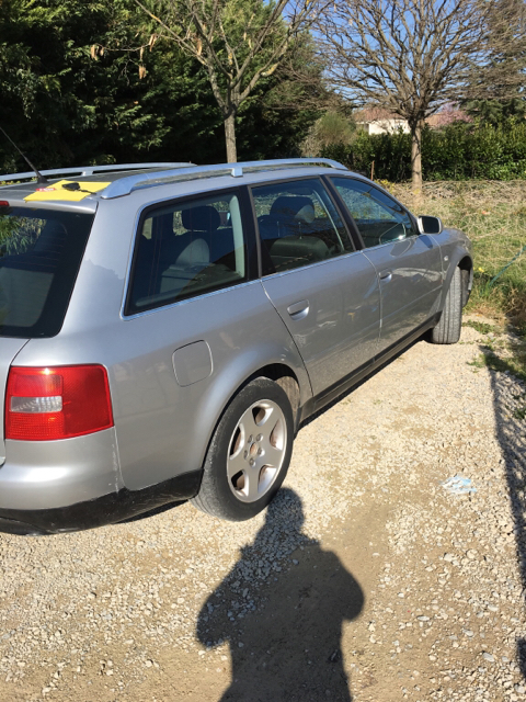

Son arrivée :
Sa première nuit:
Au petit matin:

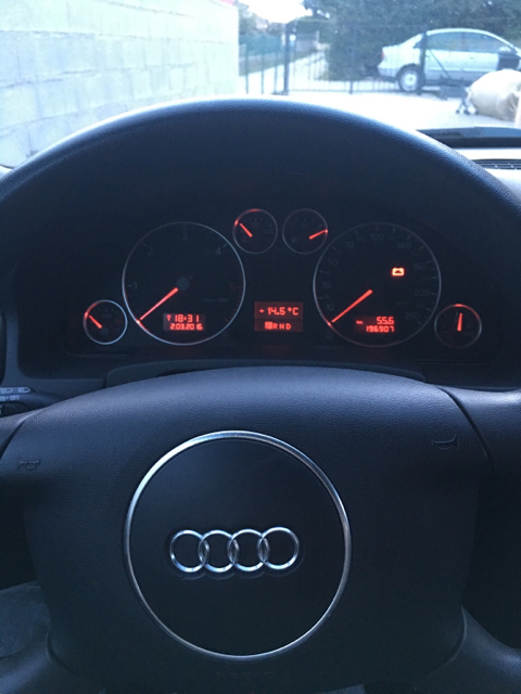

Mais j'ai pu voir deux problèmes : j'ai trois clés, l'empreinte et les deux plips d'ouverture à distance. Un plip sur deux fonctionne alternativement. L'autre pas du tout, j'ai essayé deux méthodes de réapprentissage mais rien à faire hormis que celui qui fonctionnait moyennement ne fonctionne plus que une fois sur 6...
L'autre problème est la jauge à carburant (tiens, il parait que c'est habituel :mur: ) : la jauge indique 1/4 de plus que sa contenance quelque soit le niveau de carburant.

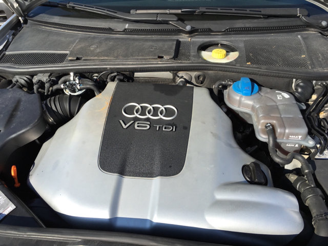

Voici le cœur du problème de ma titine :
https://vimeo.com/157758248
D'après mes recherches sur internet, le toc toc viendrait d'un ou plusieurs poussoirs voir d'un linguet qui aurait sauté... Mais tout avis sera le bienvenu
Bonjour Djajdi, le toc toc dont tu parle et ce bruit sourd avec un son grave auquel tu fais référence.....???? si tu as accélère le bruit ce fait il plus rapide .....???
Bonjour Jaguard,
Oui tout à fait, un son sourd et qui accélère avec la montée en régime.
Ok ce bruit par sa résonance me fait penser à un son de boite à air qui n'est plus étanche, je m'explique si tu enlève ton boitier de filtre à air complet et que tu fait tourner le moteur cela occasionne le même type de bruit, je te conseille de contrôler les serrages de tes pipes d'admission et ce jusqu'au filtre à air, par contre le bruit n'est pas caractéristique d'un poussoir hydraulique défectueux, en effet le son serrai beaucoup plus "clair" (moins sourd) et plus métallique, tiens moi au courant
Merci du conseil, je vais regarder ça cet après-midi, ça ne coûte que de l'huile de coude.
Après, en y réfléchissant, si un linguet d'admission a sauté, ça peut engendrer ce bruit peut-être ?
OUI complètement c'est typique, pour exemple lorsque je préparai mes voitures de course et que l'ont déboitaient les boites à air ce bruit nous amusais énormément, l'impression d'avoir un gros moteur avec un gros bruit sourd qui résonnait......bon ok les voisins appréciaient moyennement... :malades:
Bon bin sauf si j'ai rien vu, il n'y a rien du côté des pipes d'admission.
J'ai enlevé la boite à air, histoire d'enlever la résonance parasite afin d'écouter d'où vient le toc-toc plus précisément, j'ai pas pu déterminer.
Il est clair que ce bruit vient d'un retour d'air de l'admission mais de quel côté ça vient ?????????? Culasse de gauche ???? Culasse de droite ???? :nixweiss:
Reste à démonter :shakehead:

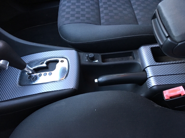

N'ayant pas tous reçu les outils pour pouvoir commencer le moteur, aujourd'hui c'était atelier collage:
Un peu de style carbone, pas parfait mais idéal pour tester ma patience

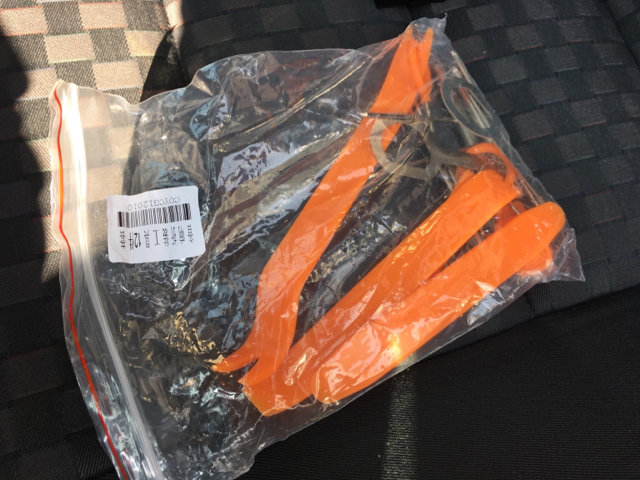

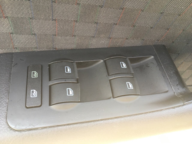

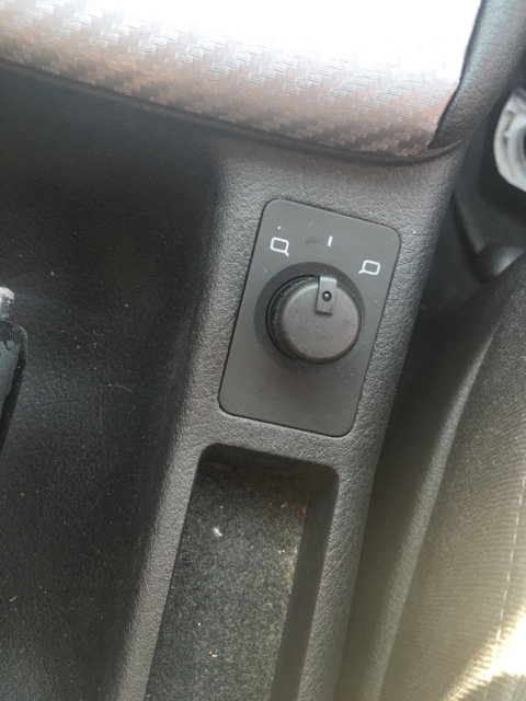

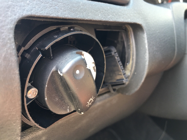

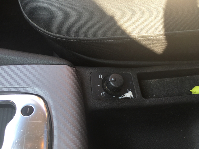

Nos amis chinois m'ont donné de leurs nouvelles, alors cet après-midi, montage des nouveaux commodos :
Les outils
Les boutons
Y a plus qu'à
On voit comme c'était abîmé
Et c'est plus joli après
J'en ai profité pour changer tous les lèves vitre

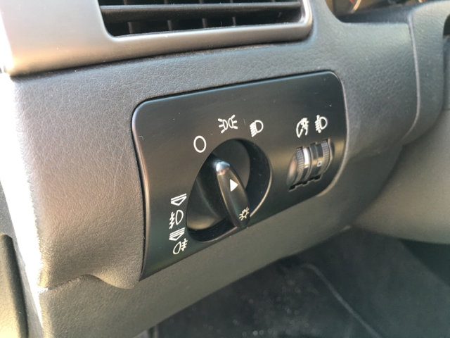

Le commodo de phare n'est pas identique à l'origine ça fait neuf mais vraiment cheap il y avait peut être un poil plus cher sur eBay mais moins cher qu'en concession. Si ça te conviens c'est le principal je dirais
Le comodo neuf est un phase 1 alors que la voiture est une phase 2
En fait, c'est le vendeur qui s'est trompé. Il a envoyé un modèle au lieu d'un autre. Donc, je suis en discussion avec lui pour voir ce qu'on peut faire. C'est vrai qu'au début j'ai été déçu par le rendu "cheap". Seulement rendu car la qualité est vraiment au rendez-vous, c'est du bon matos et limite les actions sur les boutons sont plus agréables, on les sent mieux, on sait quand on appuie ou tir, disons que c'est moins doux ou édulcoré, je préfère, comme c'est ma première allemande de qualité, je suis sans doute encore trop habitué aux boutons rugueux des françaises :zoumzoumzeng: .
