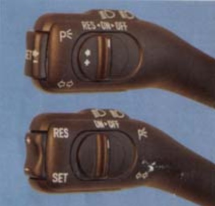

Et vous avez mis lequel vous ? Car d'après ce que je vois, il y a deux versions :
Celui du haut est celui d'avant 2001.
Celui du bas est celui d'après, car VW à fait quelques améliorations ergonomiques.
Peut on monter les deux sur nos 8L ? Car celui du bas à l'air plus pratique quand même ^^'
Sinon, j'ai été chez VW ce soir, il ne vende plus le kit..
Celui que je vais commander sur eBay Allemagne (voir lien ci-dessus) et le modèle du bas sur votre photo.
Les 2 sont compatible avec nos 8L.
J'ai celui du haut sur la photo.
Les deux se montent, d'origine j'avais l'ancienne version, je l'ai remplacée par celle du bas car plus pratique...

Je vais monter le 2e alors.. Vous me confirmé que ont peut monter le régulateur sur nos 8L ? Pas d’exception ? Car on m'avait dit que sur la mienne c'était pas faisable :(
Je vois pas pourquoi la tienne on pourrai pas le monter quand meme !

Quand je suis allez chez Audi le magasinier ma aussi dit que ce n'était pas possible, du coup je viens de le commander sur eBay Allemagne, je fait le montage moi même et ensuite il faudra juste que je trouve quelqu'un pour me l'activer.
Super ! Merci pour vos conseils toujours très précieux :)
J'ai le même modèle que la tienne et j'ai pu le monter...
