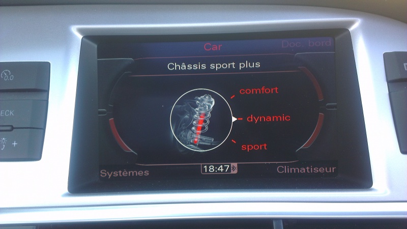

Si tu as la suspension pilotée tu dois impérativement avoir dans le menu CAR l'écran suivant:
Automatiquement? Si tu n'as pas le menu c'est que tu n'as pas le DRC ou qu'il y a un problème de configuration du MMI. Avec le numéro de chassis tu peux trouver le détail de toutes les options du véhicule, comme ça au moins tu sauras si tu l'as ou pas...
J'ai pas ça à l'écran et pourtant elle a le code options ???
L'auto a 53600km
Ma doc MMI est en Italien , je suis perdu
Si tu as les drc tu dois obligatoirement avec la config dans car sinon comme dit accobra peut être un souci de mmi ou d'amortissement. Vérifie que les amortisseurs ne sont pas des combinée fillette ça peut être possible aussi. Pour les cliquetis je l'entend aussi capot ouvert mais pas anormalement. Faudra nous faire entendre .

Sur le papier elle a le 2MS
J'ai beau chercher dans le MMI rien; aurais je acheté une doublette?
A mon avis,
Soit tu n'as pas les bons papiers (tu parles de quel papier d'ailleurs?)
Soit tu n'as plus le DRC (remplacé par des combinés)
Soit le menu a été viré du MMI pour une raison ou une autre (Il se passe quoi quand tu appuie sur le bouton CAR?)
Plein de propositions sauf DRC
Le papier c'est AutoDNA
Ok si tu as décodé le VIN et que tu as bien l'option 2MS indiquée c'est que ta voiture avait bien le DRC à l'origine. Il reste donc deux possibilités, le MMI qui déconne ou les amortisseurs remplacés (raison pour laquelle le menu du MMI serait modifié). Il y a pas mal de propriétaires de RS6 qui ont supprimé le DRC suite à une panne ou pour d'autres raisons. Tu as le menu vert activé?
