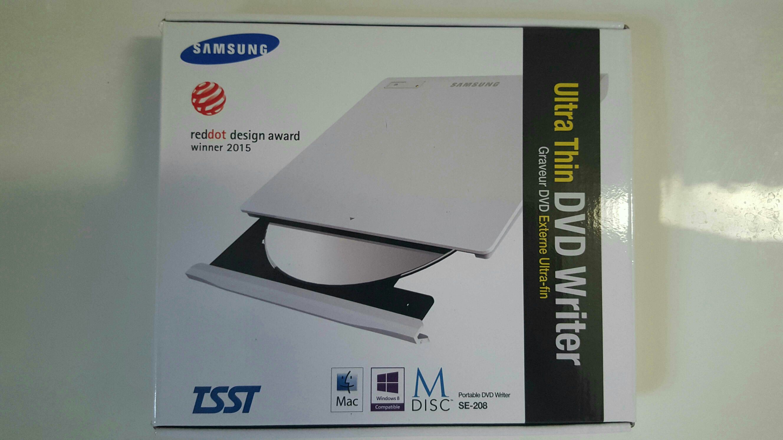

alors voila, j'aimerais graver le DVD de navigation 2015 plus.
Je sais qu'il faut un DVD+R DL Verbatim, le logiciel IMGBurn qui faut modifier le bock type en DVD ROM et un graveur double couches.
Le miens est un graveur portable samsung SE-208 année octobre 2015.
Quand je lance la gravure, elle se fait normalement jusqu'au moment ou elle fait le contrôle final et me dit qu'il y a une erreur malgré tout je continue la fin du contrôle je mets le DVD dans mon RNS et rien ne se passe.
Est-ce que le problème vient de mon graveur ou d'un autre problème'
Pouvez-vous m'aider à éclaircir cela.
Avez-vous déjà eu ce genre de problème?
merci d'avance.

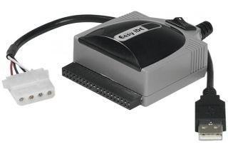

Pionner DVR 108 d' occase....avec le réglage dvd rom en natif.....nickel...tu ne rates aucun DVD de sauvegarde...
C' est un gros de pc tour mais avec un adaptateur, on le branche en USB.

OK merci et le pioneer dvr modifi automatiquement en dvd rom ? et où ça ce trouve l'adaptateur usb et comment ça s'appelle précisément cette adaptateur ?

...et l' adaptateur s' appelle IDE vers USB....

Ton graveur n'est pas une foudre de guerre, USB 3.0 mais qui ne grave pas plus vite que 10Mo/S ???
202414112_2-graveur-dvd-code-dvr-108db.j
Une adaptateur ? LOL
Un boitier + Alim + câble spécifique... Cette génération de graveur fonctionne avec du 12V, c'est gros, c'est lourd, ça vibre !
