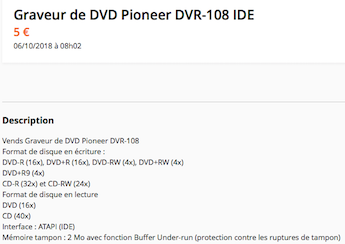

Petit déterrage...J'ai l'ISO du DVD RNSE 2018, est-ce que le graveur Plextor 760A est compatible pour la gravure ?
Merci pour votre soutien
Cdlt
Modifié par Electro2
Re
Bon ben, je vais graver avec le Pioneer dvr-108 à 5€ :)
