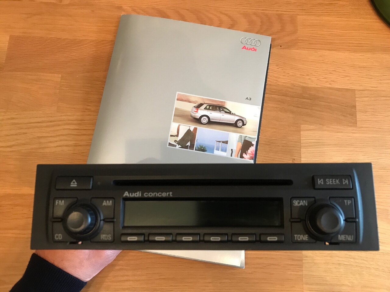

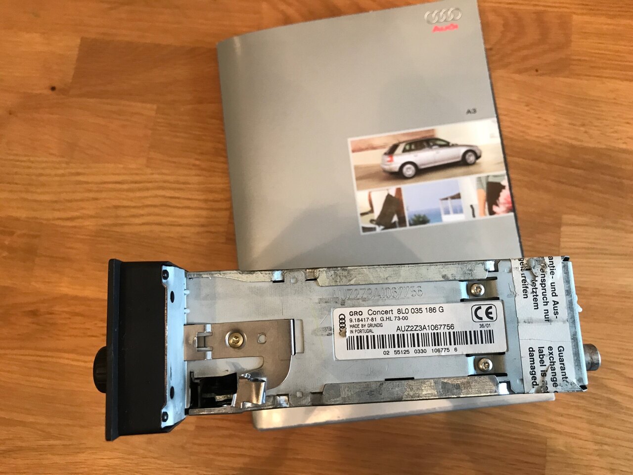

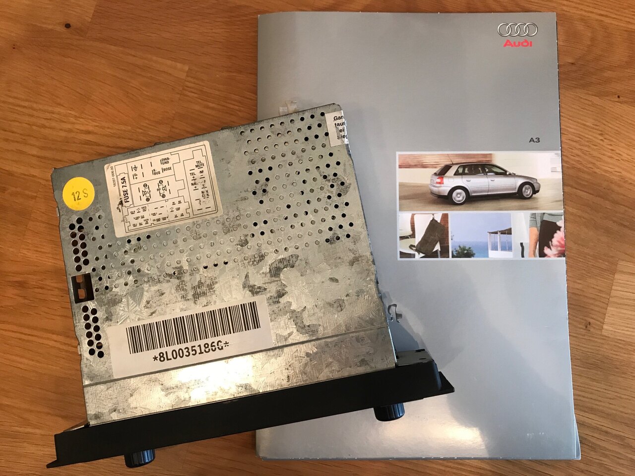

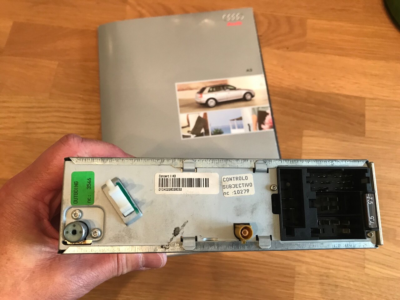

Je viens de trouver un CONCERT 2 ref 8L0035186G / Grundig / AUZ2Z3A1067756
Reste à voir :
- sił se monte sur l'A3 8L 1.6 Ambiente de mon père (date de mise en circulation : 01/2001)
- comment retrouver le code (il en faut un ?)
Il est en très bon état extérieur, trouvé pour 50euros.

Hello @Thesaw, aujourd'hui j'ai tenté de faire monter le poste Audi CONCERT-2 que j'avais acheté sur mon A3 8L 3 portes Phase2 de Janvier 2001, en remplacement du poste Simple Din Kenwood. On m'a confirmé que le poste ne pouvait être monté car pas de Bus-Can et que l'auto n'avait pas de Hauts Parleurs à l'arrière dans les parties latérales.
Donc en relisant ton post, il ne me reste que la solution de monter un CONCERT-1 ? Est il possible comme tu l'indiques pour le montage du SYMPHONY de "en lui amenant le Can-Bus en provenance du compteur"... d'essayer de faire monter quand même le CONCERT-2 ? Je suis novice en Audio Auto d'où mes questions... Merci bcp
