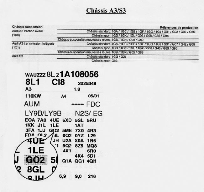

J'ai eu 3 surprises dans les codes options :
6XD : Rétroviseurs exterieurs à réglage et dégivrage électriques.
1JK : rear shock absorption, sports design
1GK : front shock absorption, sports design
C'est bien le châssis sport ces 2 codes 1JK et 1GK ...non ?
C'est bien le châssis sport...cool :)
Bonne tenue de route en plus, ça fait plaisir
