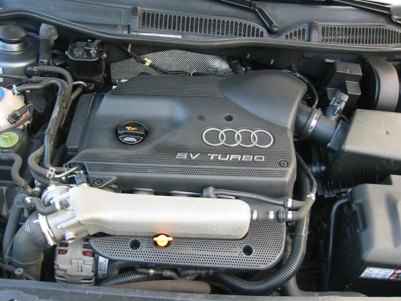

le truc rond sur le filtre a air
et l'autre euh ya rien de brancher sur debit metre ???
A priori ton DB est pas brancher donc elle doit tourner sur les données de base non ajusté
Tu sais où le brancher ce tuyau rond ?
J'ai regardé vite fait sur le filtre...pas vu de trou, peut-être en-dessous.
Le débitmètre est où ? C'est le petit boitier où il n'y a rien de branché ? Si oui, le câble est trop court :(
oui le debit metre c'est le gros tuyau qui se branche sur la boite a air et laisse passer l'ai vers l'admission. sur lequel il y a normalement un cable qui communique les infos du capteur qui est dans le debitmetre
tout a gauche de la boite a air en bas on voit le petit tuyau à visser
Tiens, je n'ai pas la même débitmétre mais surtout je n'ai pas de trou dans le filtre à air....
S'il était comme toi je pourrais le brancher mais il est dans l'autre sens...du coup il me manque du mou.
Le tuyau qui va dans le filtre il vient d'où (et sert à quoi surtout) ?
je me demande si ta boite a air et ton DB sont les bons au final... parce que le cable qui pend et le retour d'air sont censés se brancher...
je sais pas a quoi il sert le petit tuyau
Je me demande aussi...sur ta photo, si j'avais ça, je brancherais sans soucis les deux....là je crois même qu'il y a moins de broches sur le débitmètre (4 je crois) alors que ma fiche en a 5 il me semble
il y a un intérêt à débrancher un débitmètre ou ça ne procure rien de plus ?
S'il est HS l'intérêt est de tourner sur les valeurs de base afin de ne pas avoir de défaut du au dm mort
Ok....va falloir que je trouve le bon boitier de filtre et le bon débitmètre maintenant....histoire de brancher tout ça.
