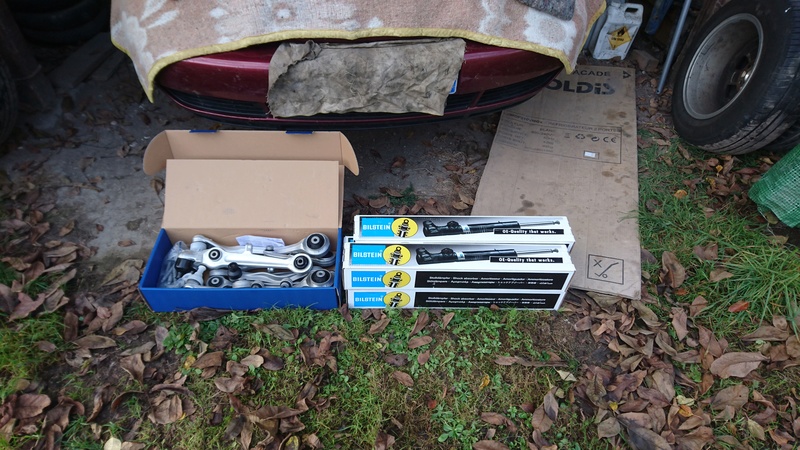

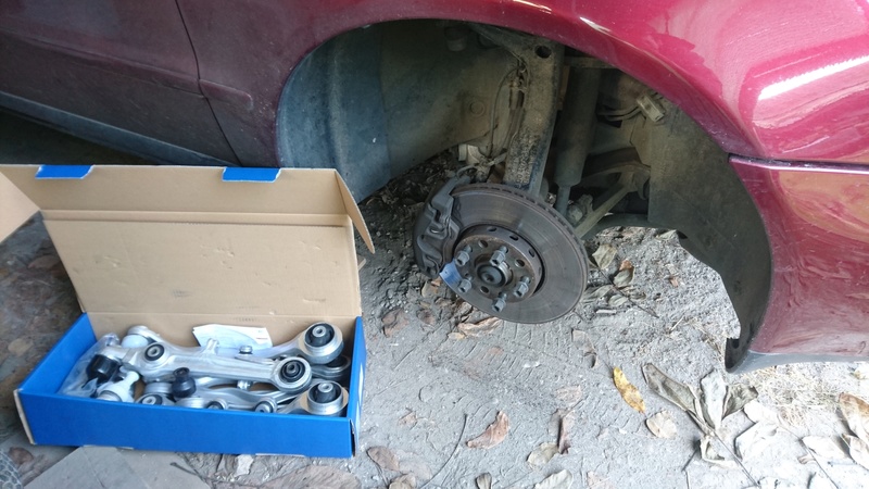

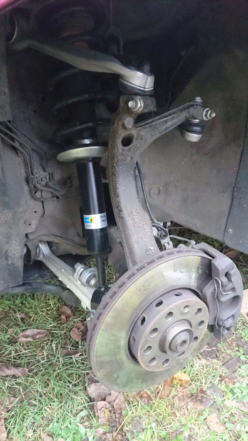

Décembre 2017 réfaction du train avant, bras lemforder et amortisseur Bilstein B4

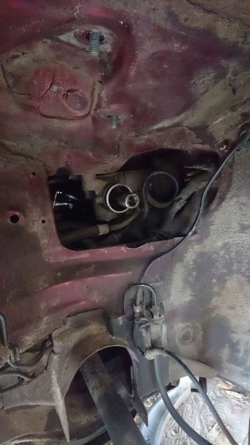

Galère au démontage des rotules de direction, elles c'étaient soudées par oxydation.
Solution démontage de la deuxième rotule, avec achat de la clés spécifique en col de signe de 38mm (qui au final n'est pas utile quand il n'y a plus la suspension), la galère des colliers oetiker.
j'ai également voulu changer cette rotule, suite a une erreur dans la commande sur le diamètre de sortie d'un des soufflet, a savoir qu'il existe des rotules en diamètre 18 ce que j'ai d'origine et des diamètre 20 ce que j'avais en neuf. Malgré toute les précautions prise avec de longue recherche, j'ai reçu un des deux soufflet en diamètre 18. Presser par le temps (RDV chez Audi) j'ai remis celle d'origine.
C'est beau quand c'est neuf.
Apres un petit rodage de 1000km montage de deux pneu neuf Dunlop et hop! direction AUDI.

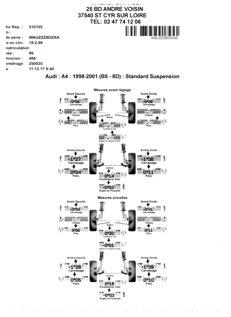

Resultat de la géométrie: 157 euro en moins et aujourdhui apres 1500km ça tire toujours vers la droite (2 contrôleur technique me disent que les paramètres sont pas mal et vous?)
Coup total de l’opération un petit billet de 1000 (Bras lemforder + 4 amortos Bilstein + 4 butées, soufflets d'amortos + pneus + géométrie Audi)

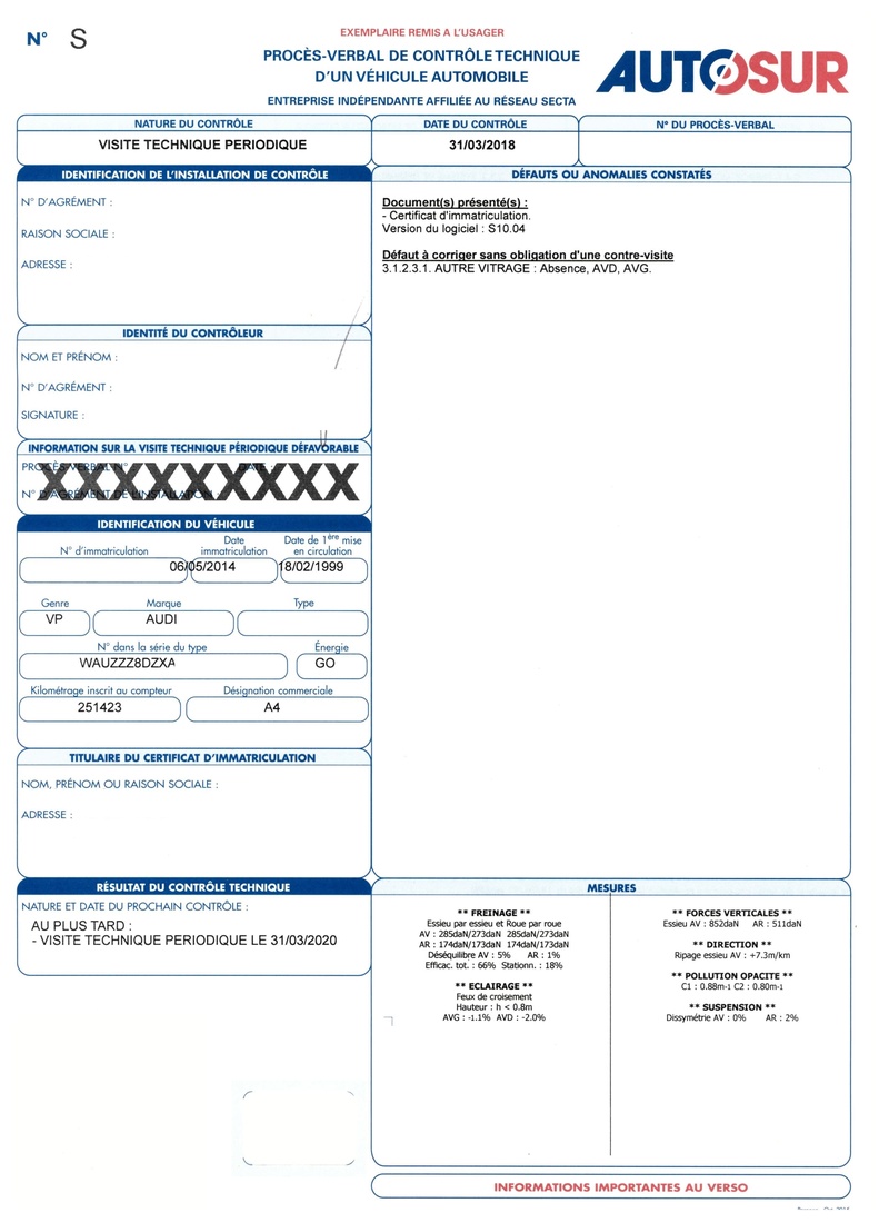

Pour finir Mars 2018 CT:
Bizarrement la voiture a pris 50kg, a plus de ripage(2016= -5 mètre / 2018 géométrie 1400 km = +7 mètre), plus de fumer (en 2016 j'avais 0.50/0.55 en opacité, je me demande si leurs équipements n'est pas un peu usés?

Vu le prix de la géo chez Audi ils pourraient quand même te rendre une voiture correcte....as tu tout de même tenté d'inverser tes roues des fois que ?
J'ai permuté l'av avec l'ar apres avoir fait 1000 km (aucun changement), mais peu etre que tu pensais droite a gauche et gauche a droite?
Avec du Bilstein B4 pour les amortos et du Lembforder pour les bras t'as fait le bon c choix, j'ai mis la même chose...

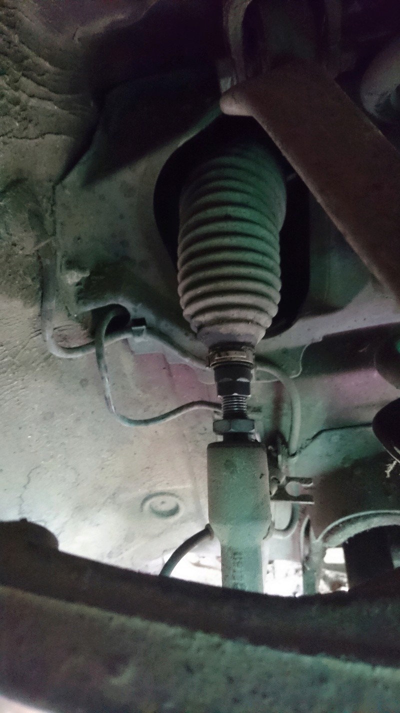

Curieux pour ta géo mais... Je fais part d'une expérience: j'ai le même souci, quand on règle ma géo on tord littéralement le soufflet de crémaillère coté passager. En redressant le soufflet (le mécano le fait tourner sur sa position), la géo est à nouveau déréglée... Aucune idée de comment on peut régler ça...
Pour les bras je me fais pas de bile c'est de l'origine, mais je n'ai pas trouvé les amorto bilstein d'une bonne finition (exemple les protections de joint spy ou viennent appuyer les butées d'amortos, j'ai repris et adapter ceux d'origine Boge/Sachs)
Pour la rotation du soufflet sur une autre voiture j'avais vu le mec de norauto detendre le collier Oetiker avec un tourne vis plat, ce qui fonctionne plutot bien.
Mais je ne pense pas que mon probleme vienne de la, mes soufflets laisse libre la rotation de la rotule.
Modifié par lefuretfurax

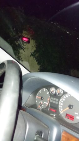

Pour le fun l'autre jour j'ai vu qu'une balance poids lourds été reste allumé, voici la masse de l'AUDI (1/4 du plein).
