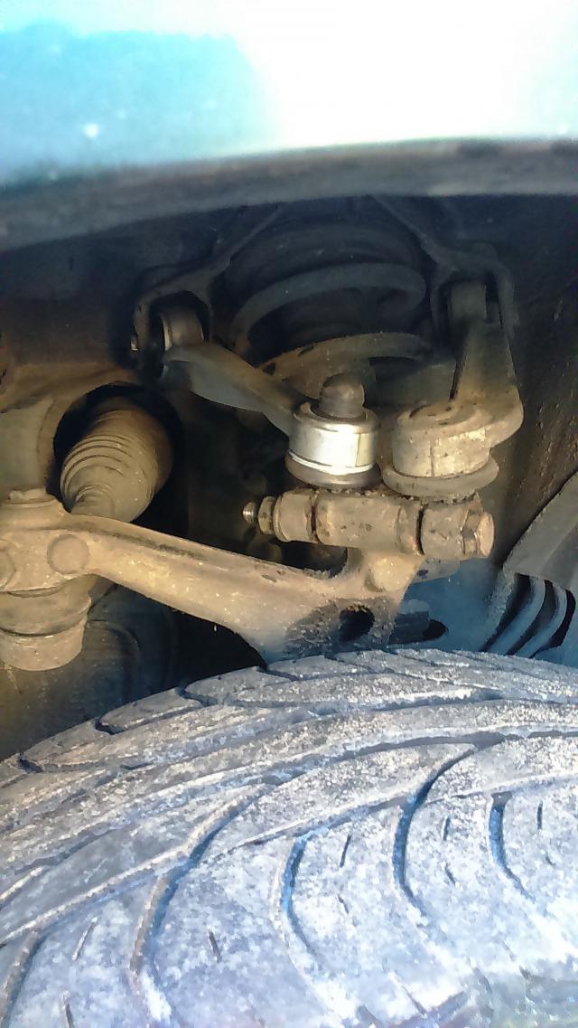

Merci d'avance, prochainement remplacement d'une biellette de suspension avant droit qui claque.
J'ai toujours eu un claquement dans le train avant droit.
Comme mon frère m'a dit que ça s'aggravait, petit diagnostic et hop changement d'un bras de suspension.
Problème résolu.
En secouant tout ça, j'ai pu remarqué que la tête de rotule de direction coulissait sur l'axe du filetage sur quelques millimètres.
Cependant aucun jeu au niveau de la fixation sur le bras et aucun claquement.
C'est normal? J'ai jamais entendu parler d'amortissement sur une rotule de direction...

Bien ca ;)... Tu devrais aussi vérifier tes amortisseurs car le moyeu a l'air gras, je me demande s'ils ne pissent pas de l'huile...
Yep, ils ont été changé il y a moins de deux ans, mais je regarderais de plus près.

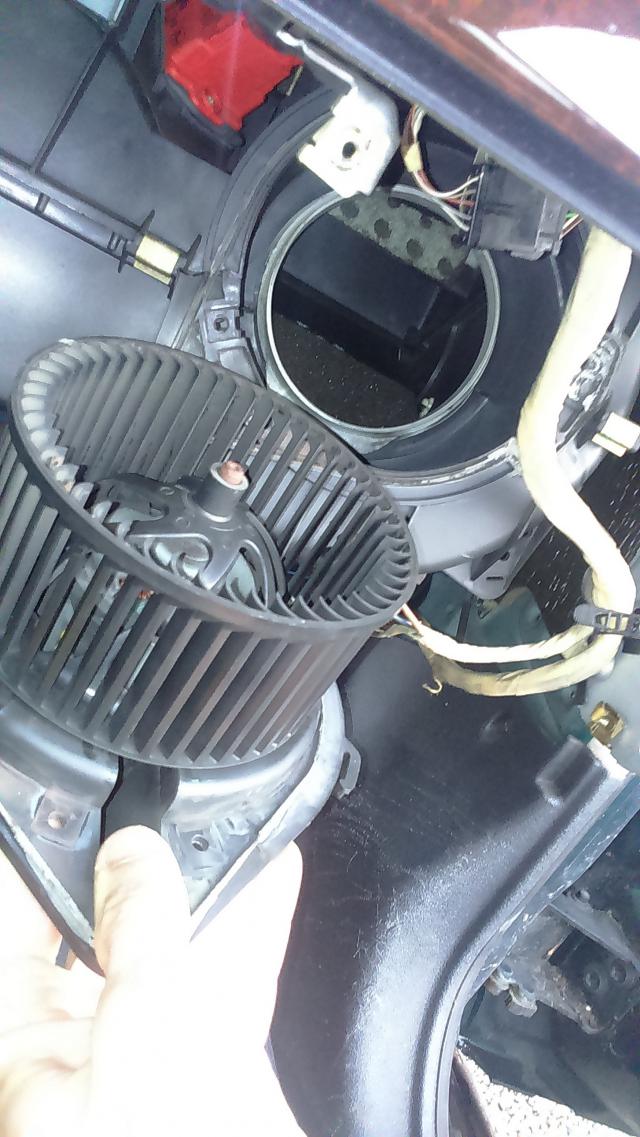

J'ai récupéré ma voiture avec un ventilateur de chauffage défaillant.
Je l'ai déposé pour pouvoir contrôler.
Branché en direct sur une batterie il a fonctionné, j'ai donc nettoyé les connexions, puis pincer un peu plus les cosses.
ça fontionne, seulement j'ai un doute sur le déclenchement car il est différé de quelques brèves secondes...
Sans compter que la commande de clim augmente la vitesse du ventilo toute seule de temps en temps (des carrés s'ajoutent dans la barre de vitesse) quand je roule.
Voici tout de même le tuto pour la dépose:

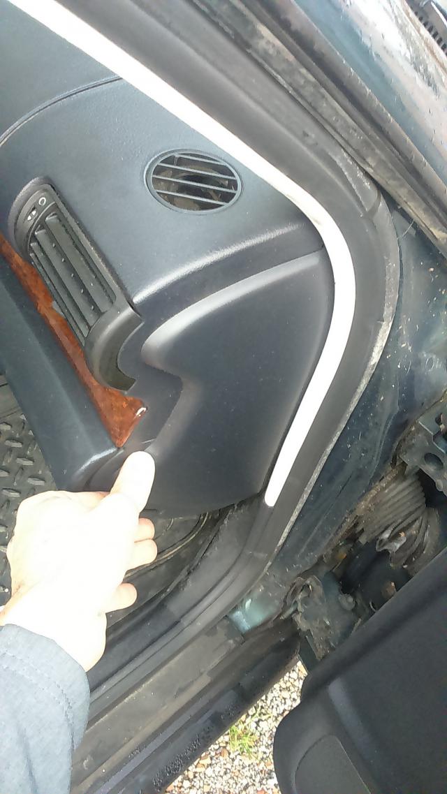

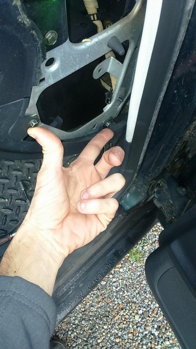

Enlever le cache sur le coté:

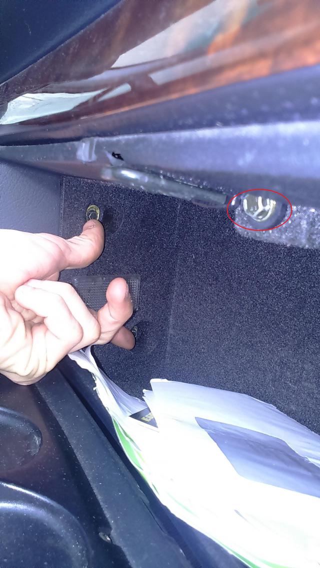

Enlever les vis de fixations de la boite à gants:

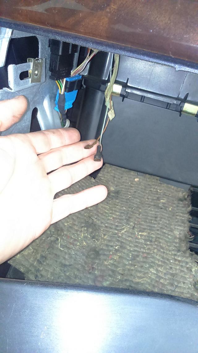

Déconnecter la lampe d'éclairage de la boite à gants:

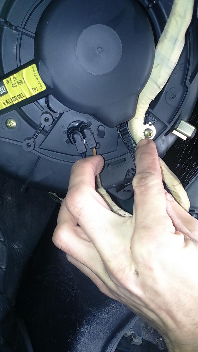

Enlever l'attache de faisceau puis débrancher le ventilo:

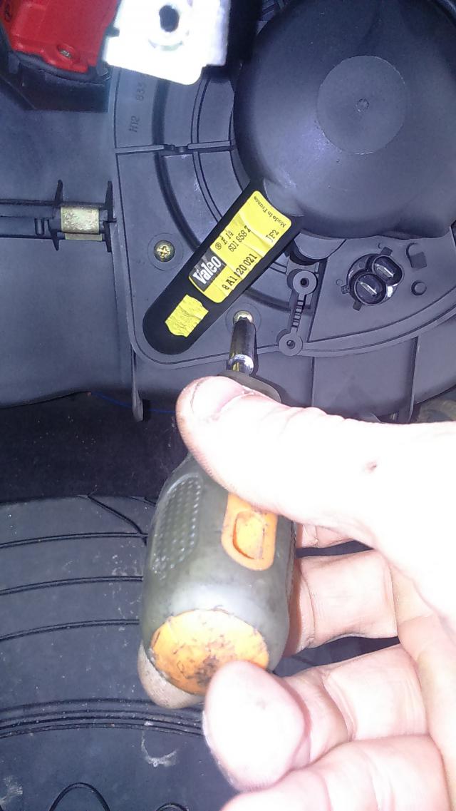

Enlever les vis de fixation du ventilo puis le déposer:
Voici une opération simple et très rapide.

J'ai encore un claquement dans mon train avant droit, comme la rotule de direction coulisse sur son axe et que je n'ai pas de jeu dans les autres de suspensions, je pense que je vais changer mes deux rotules de direction.

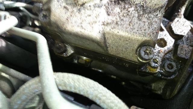

Cette auto fonctionne très bien, seulement j'ai une fuite à la pompe à injection.
La voiture ne désamorce pas et fonctionne très bien, aucune perte de puissance, bref elle fuit mais ne prend pas l'air.
J'ai vérifié les durites, elles sont sèches.
Pensez vous que cela se change sans dépose de la pompe?
La pompe a l'air d'être faite en trois étage et j'ai l'impression que ça pisse du premier étage. Voici les photos:
Encore une fois ,je vous remercie, elle totalise aujourd'hui 280 700 km.
La seconde partie, où tu as un câble électrique qui entre sur la pompe, c'est l'actuateur : la commande de la pompe à injection.
Tu as un joint entre le couvercle de la pompe et l'actuateur, très simple à remplacer, aucun réglage ultérieur...
Tu en as un autre entre l'actuateur et le corps de pompe, il se remplace également facilement, sans dépose de la pompe, mais nécessite au remontage un réglage très précis de l'actuateur, chacun des joints coûte environ 3€.

Merci à vous, je me demande si ce n'est pas au niveau du couvercle de pompe que ça fuit car c'est gras vraiment à partir de celui.
Qu'appelle tu réglage de l'actuateur? Il y a des pièces qui risque de bouger au démontage ou remontage?

Bon, je l'ai finalement fait avant hier, les deux joints d'actuateur sont neufs et plus aucune fuite.
Il a fallu que je m'y reprenne à deux fois pour régler l'actuateur, c'est vraiment au poil de fesses, mais j'ai le même ralenti qu'avant démontage ,c'est bon.
