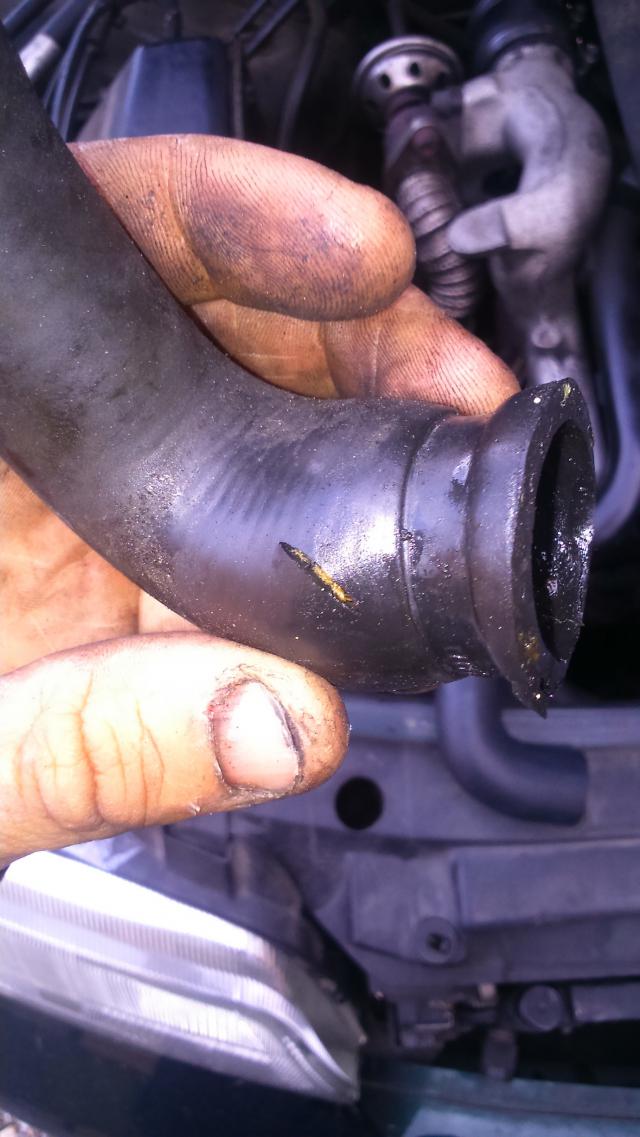

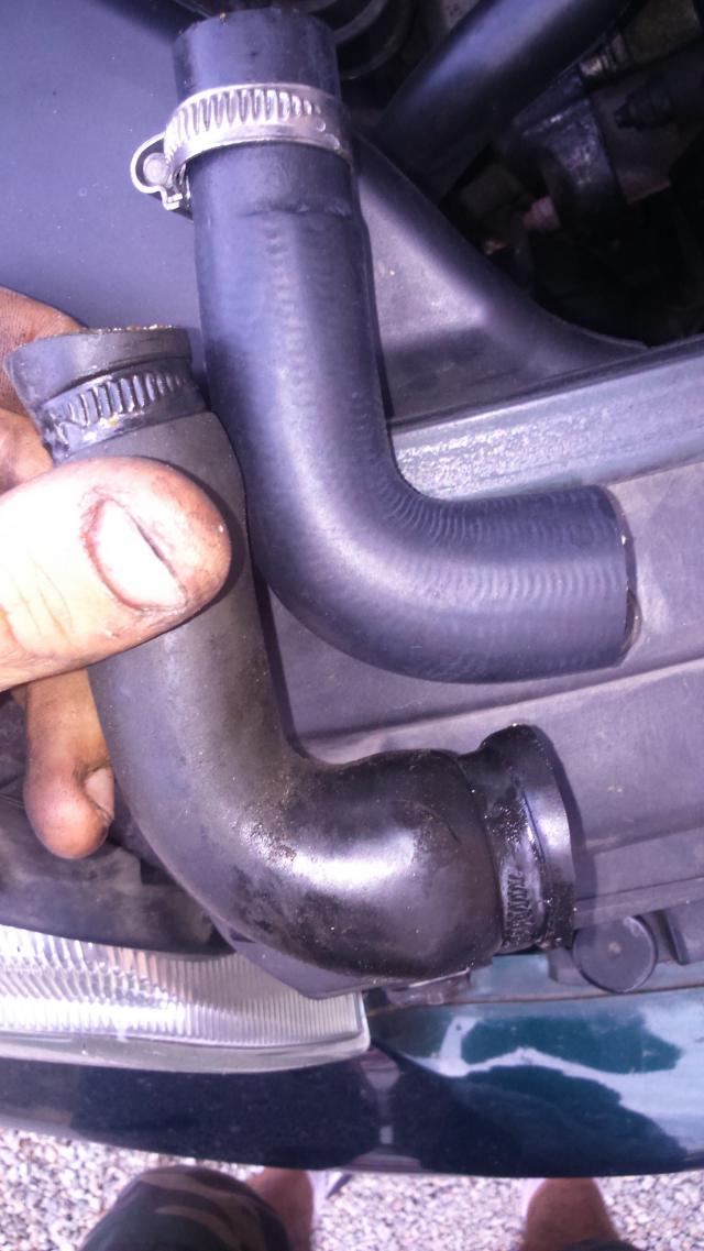

Ca alors… La durite n'est pas craquée, ni déchirée mais on dirait carrément qu'elle a été éventrée avec un couteau… Je trouve très curieux (c'est peut-être les conditions de stockage des véhicules au cours de leur vie) de voir tous les problèmes que vous avez tous avec vos durites (poreuses, déchirées etc) alors que je n'ai encore rien eu de semblable sur la mienne et pourtant elle a presque 287.000 km et bientôt 16 ans...
  • Réponses 156
Va savoir un mystère, une faiblesse dans la tresse de soutien peut être à la fabrication? et hop.
Faut faire gaffe des fois quand on les retire avec un tournevis pour levier, on a tendance à affaiblir cette tresse et c'est peut être là qu'on entame sans le savoir sa destruction.
Y'a de la pression là dedans.

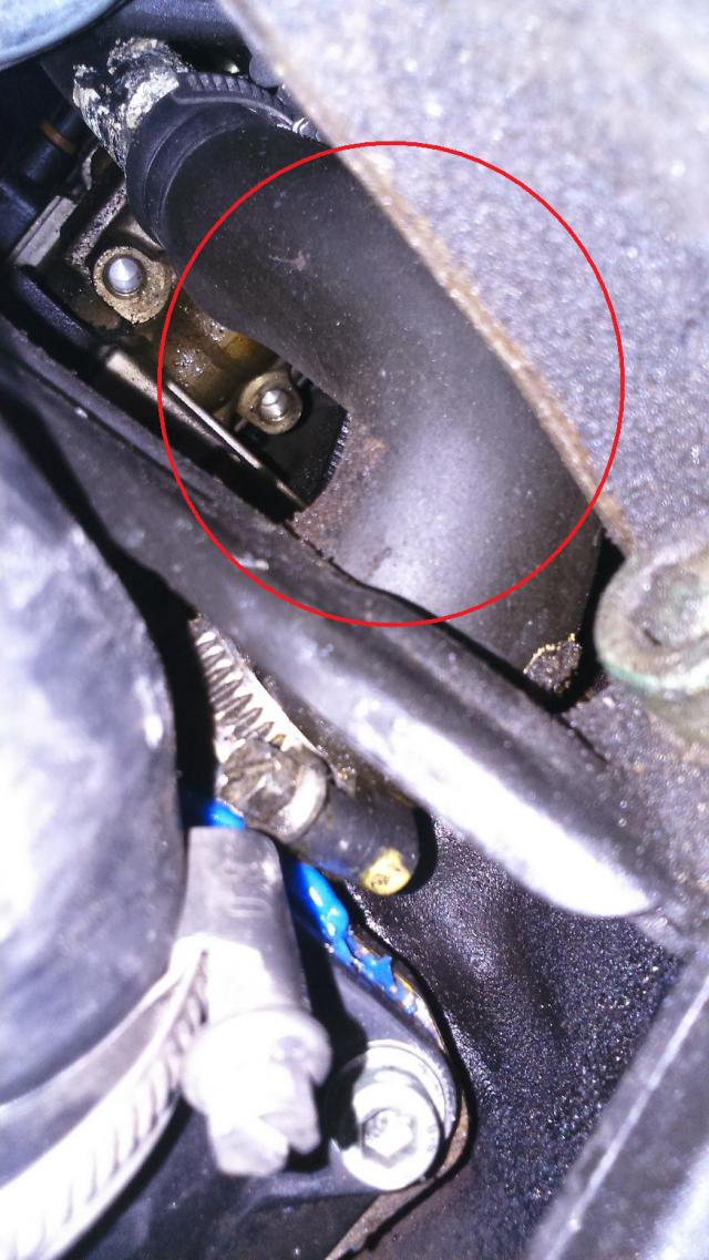

J'ai une fuite quand le circuit de LDR est en pression.
En effet cette durite pisse juste derrière le collier de serrage.
Elle se situe juste au dessus de la boite à calorstat.
Auriez vous la référence de cette pièce, sinon je la démonterais mais ça m'obligerais à bloquer l'auto.
Merci.
Pour une simple durite vas chez Audi, tu vas trouver le magasinier et tu lui expliques ton souci et l'emplacement de la durite... Avec le type moteur et en allant dans le programme ETKA il va trouver ta durite et elle ne coutera à mon sens pas plus cher qu'ailleurs...
Vu la photo et ce que tu décris, Je dirais bien la pièce numéro 4 ( voir ici : http://www.partsbase.org/audi/audi-a4-avant-a4-eu-1997-12140-coolant-cooling-system/
Ref 048121063
Vérifie tout de même à l'aide du schéma, et regarde bien sur ta voiture. Je ne voudrais pas te faire commander une pièce qui n'est pas la bonne.
Yp, merci à vous deux, en effet d'après le schéma ,c'est bien la durite n°15 qu'il me faut.

La pièce 15 ???
Sur le schéma, c'est une vis à double pas de vis
Pardon, la pièce numéro 4 qui correspond bien à la référence que tu m'as donné.
Pièce commandée, 12.40 TTC chez Audi.

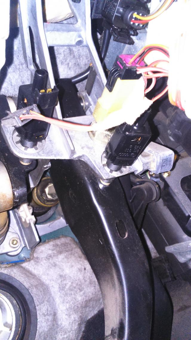

Tu peux avoir des pertes de puissance avec ca... 99 % du temps c'est provoqué par le contacteur de pédale de freins effectivement, et ca coute dans les 15 euros chez Audi. Si tu veux en avoir le coeur net un coup de vagcom, ce contacteur ressort un défaut quand il est naze...
Autre chose: au multimetre en mesure de résistances (ohmmètre) tu dois avoir 0 ohm entre les deux broches du contacteur de freins en position pédale enfoncée... Si c'est pas le cas le contacteur est flingué et à changer. Vu que le calculateur calcule la quantité de gasoil à injecter en fonction de plusieurs paramètres, notamment

Tu as tout compris, mais attention il faut avoir zéro dans une des deux positions du contacteur (contacteur enfoncé ou non) et je ne me souviens plus de laquelle donc à tester dans les deux positions ;) Des fois le contacteur se met en court-circuit et là tes freins restent allumés non stop même clef de contact retirée et ca flingue la batterie là forcément tu as 0 ohm dans les deux positions ;)

Voici les contacteurs de pédale:
-Un n'est pas branché, dois je le mettre sur l'embrayage?
-Le contacteur de stop ensuite c'est lequel ,le petit noir ou le gros blanc?

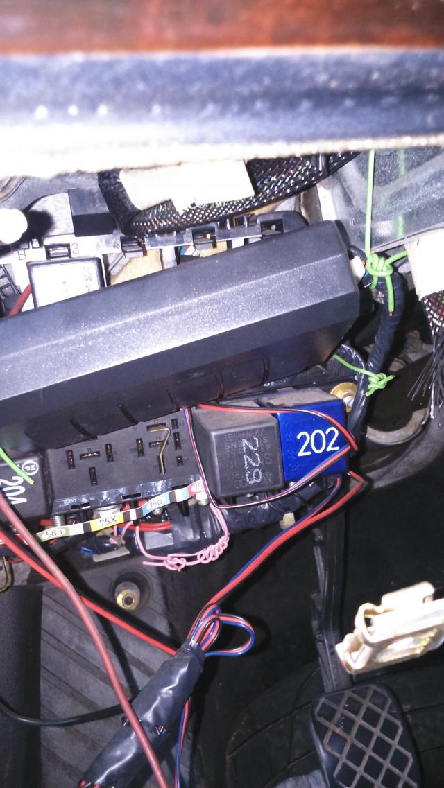

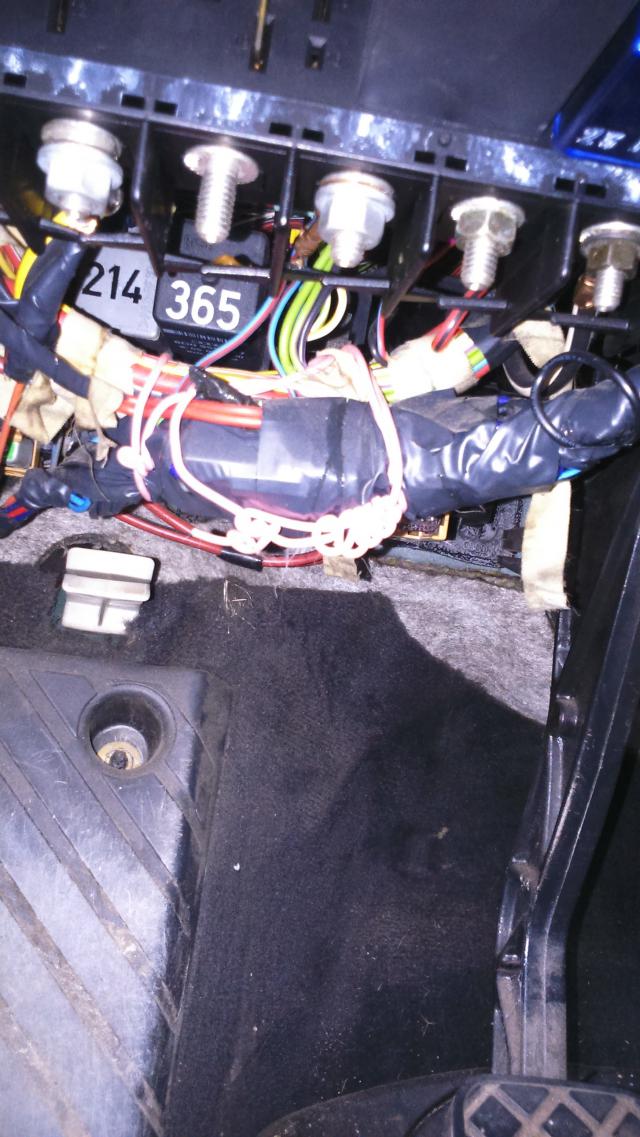

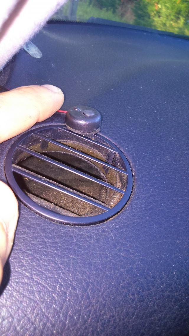

Sinon j'ai un montage bizarre dans ma voiture.

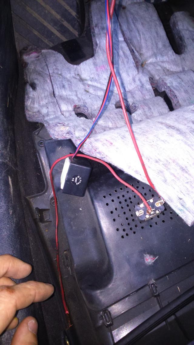

J'ai un interrupteur auquel est lié semble t-il un bipper, un témoin lumineux et tout ça relié à un boitier noir.
C'est une alarme? Vu la qualité de finition, on dirait pas de l'origine...
Merci.
Le truc sur l'aérateur est bien un voyant d'alarme avec un bouton qui sert a tapper un code !
Ce qui m'étonne, c'est que cobra avait des voyant de ce type.
Le reste, est étrange !
Ta voiture étant un mazout, ca ne peut pas être les restes d'un systeme GPL :)
Vire tout ca ! En faisant attention que ce ne soit ps un systeme SRA4 qui servait a faire des coupure moteur pour les agrément d'assurance.
Ca sert a rien sur nos voiture qui en sont équipées d'origine ! Sauf peut être les toutes premières, et encore.
Va a l'origine des fils et dégages toutes cette merde !
L'interrupteur servirait donc à mettre en marche l'alarme?
Pour remplacer celle d'origine qui ne fonctionnait pas?
Je vais m'y atteler alors.
Pour le capteur sur l'embrayage, faut que je le branche au fil restant?
Merci. :icon_wink:

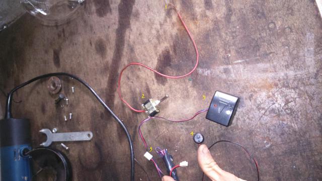

Donc voilà un peu le système:
1-fil enroulé autour du pôle supérieur du relais 267. l'autre était relié à rien.
2-interrupteur.
3-Bipper? on peut actionner une molette +>-
4- Témoin lumineux et un bouton à appuyer.

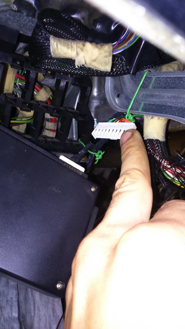

5- deux faisceau que l'on branche à la boite noire que je vais vous montrer dans la prochaine photo.
Cette boite noire est reliée à deux autres faisceau provenant de la grosse cosse gaine de la deuxième photo qui suit.
Vu le montage, ça n'a pas l'air très d'origine...
Donc, c'est soit une alarme, soit un module de verouillage a distance.
Mais dans ces cas la, je ne vois pas l'interet du led avec interrupteur.
Une photo de la centrale ? C'est la boite noire en photo 2 ?
Il y a une marque et ou une référence dessus ?
De plus l'interrupteur métallique est surprenant sur un systeme "moderne" !
Ta télécommande est d'origine, tu es sur ???
Bonjour.
La centrale est cette boite noire ou venait se fixer les deux petites broches et à laquelle sont raccordés deux grosses broches blanches.
Je ne la pense pas d'origine car fixée avec des vieux fils cependant le faisceau qui semble y allé passe bien avec le reste du faisceau au niveau du montant de carrosserie.
J'ai trois clés:
-Une avec les commandes de verrouillage à distance qui m'ouvre aussi la portière passager et le coffre niveau barrillet.
-Une qui n'ouvre que la portière conducteur et pas le reste (sans commande).
-Une pour le neiman (sans commande).
