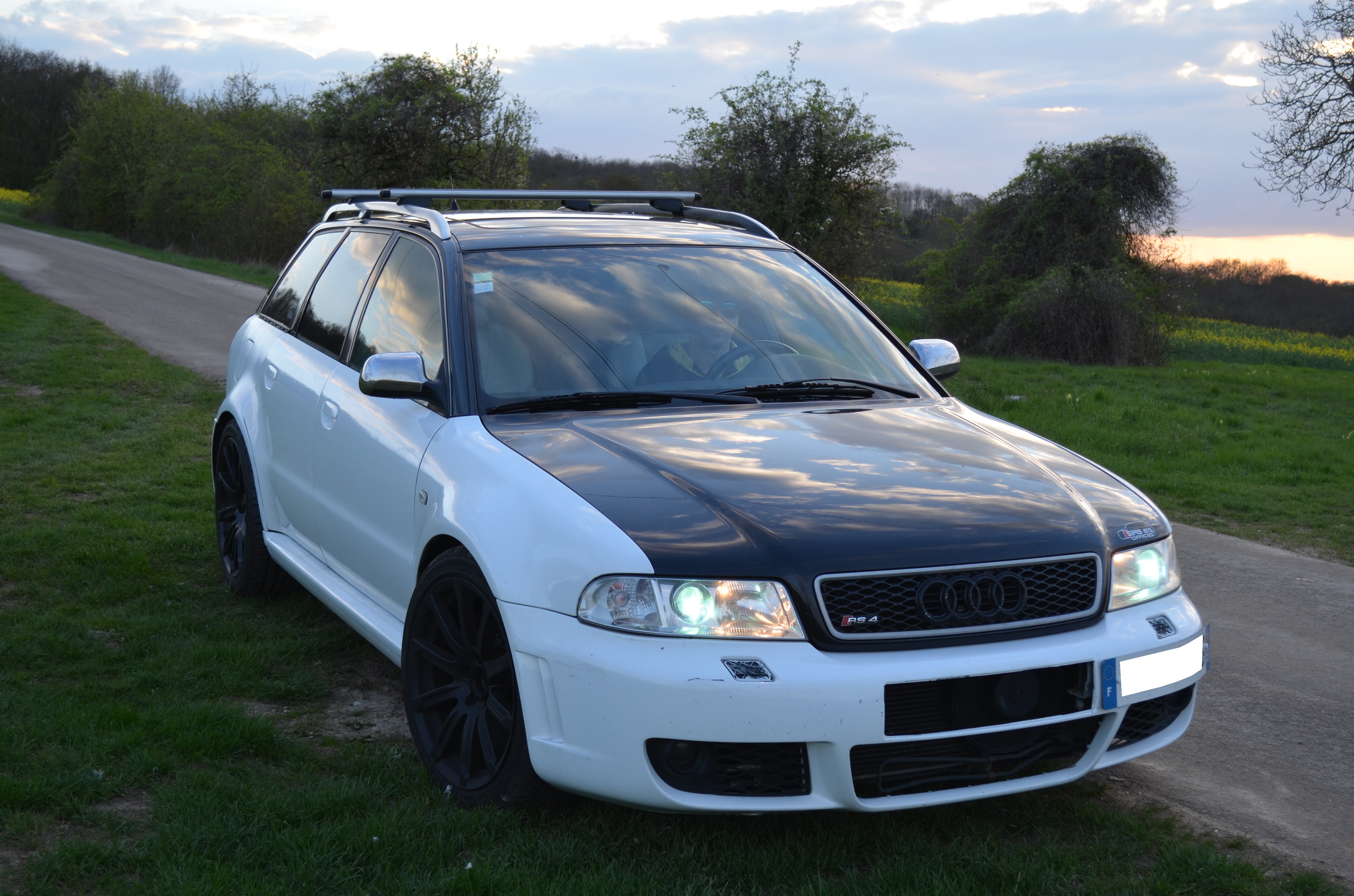

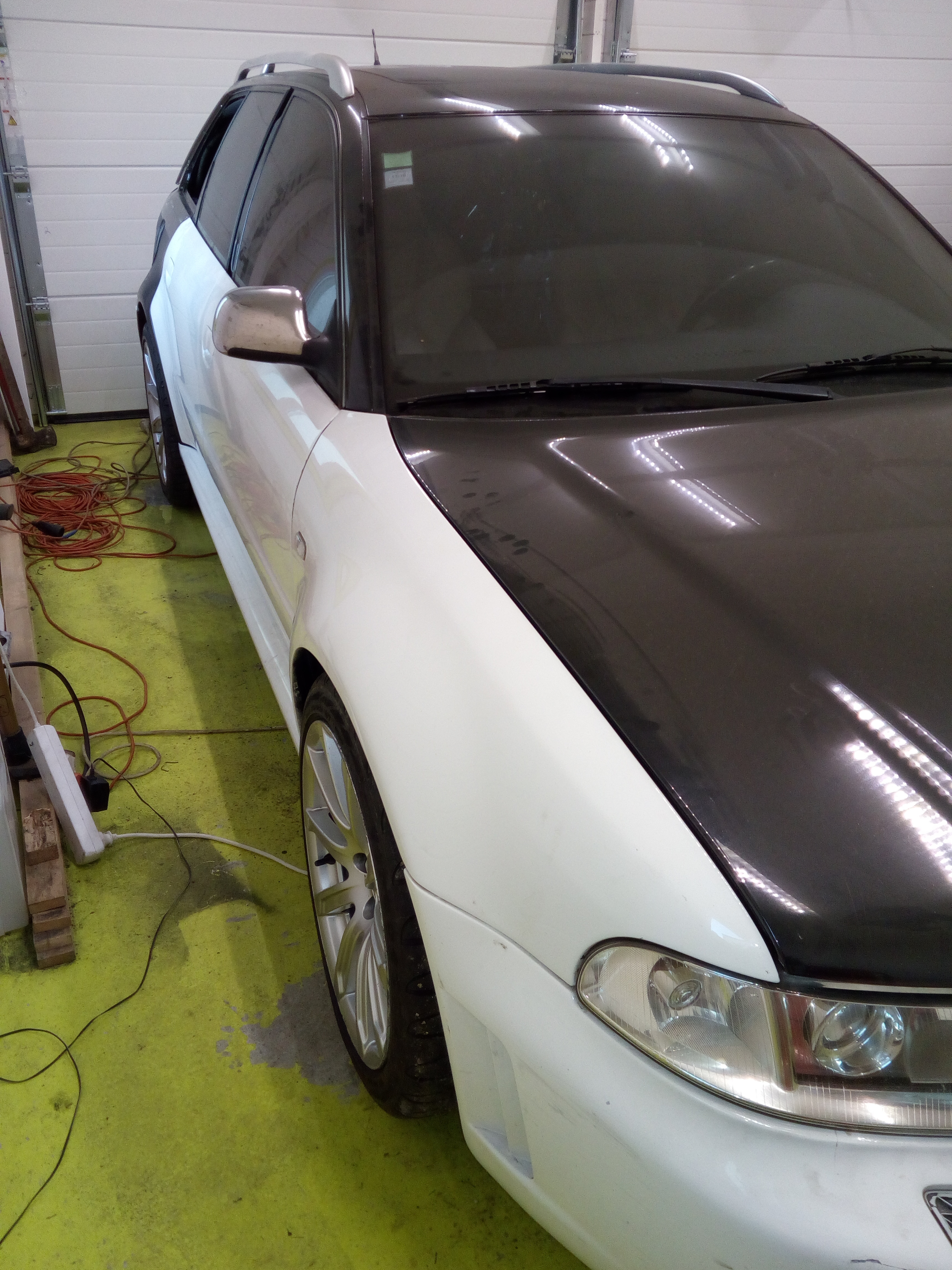

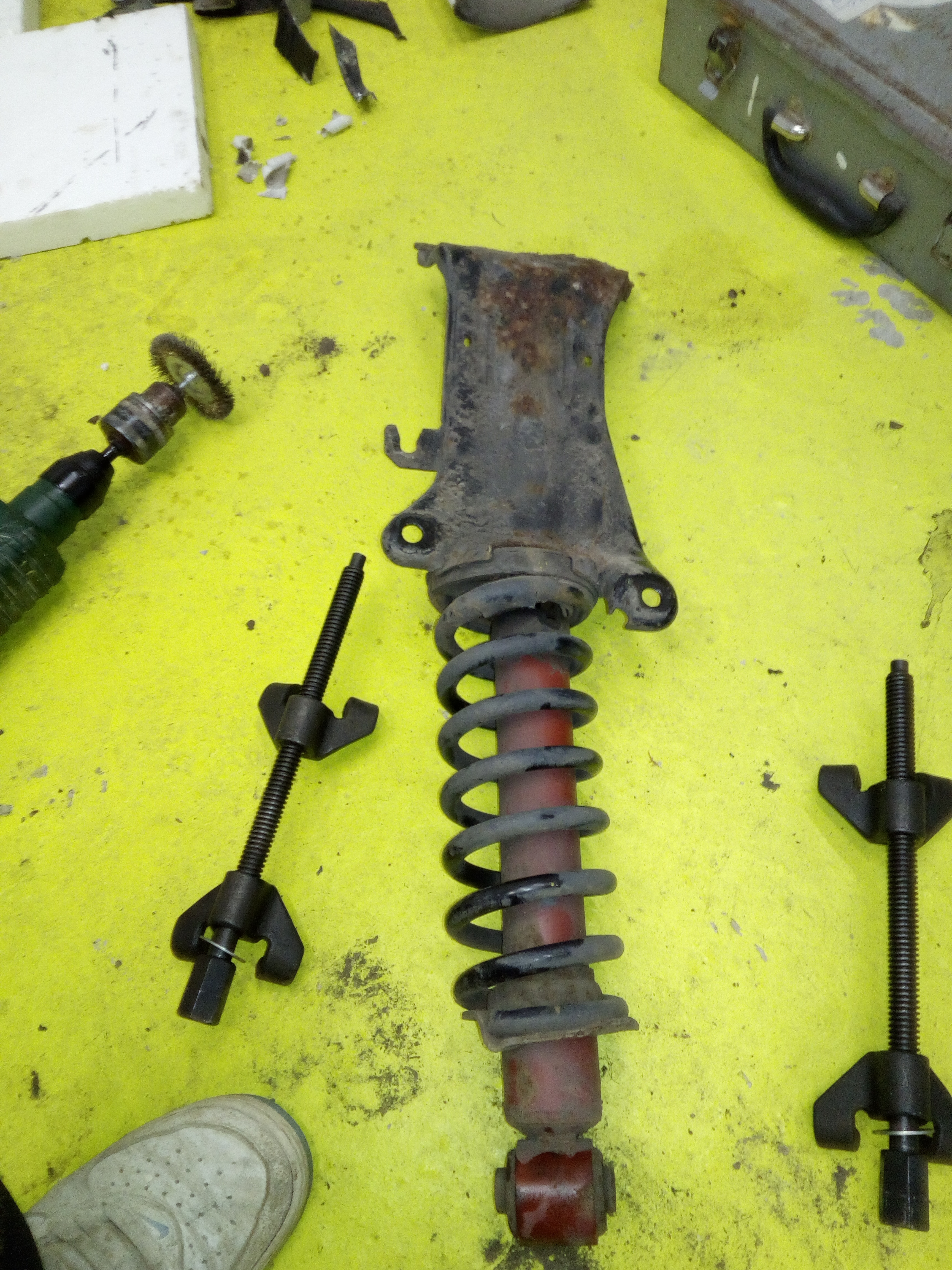

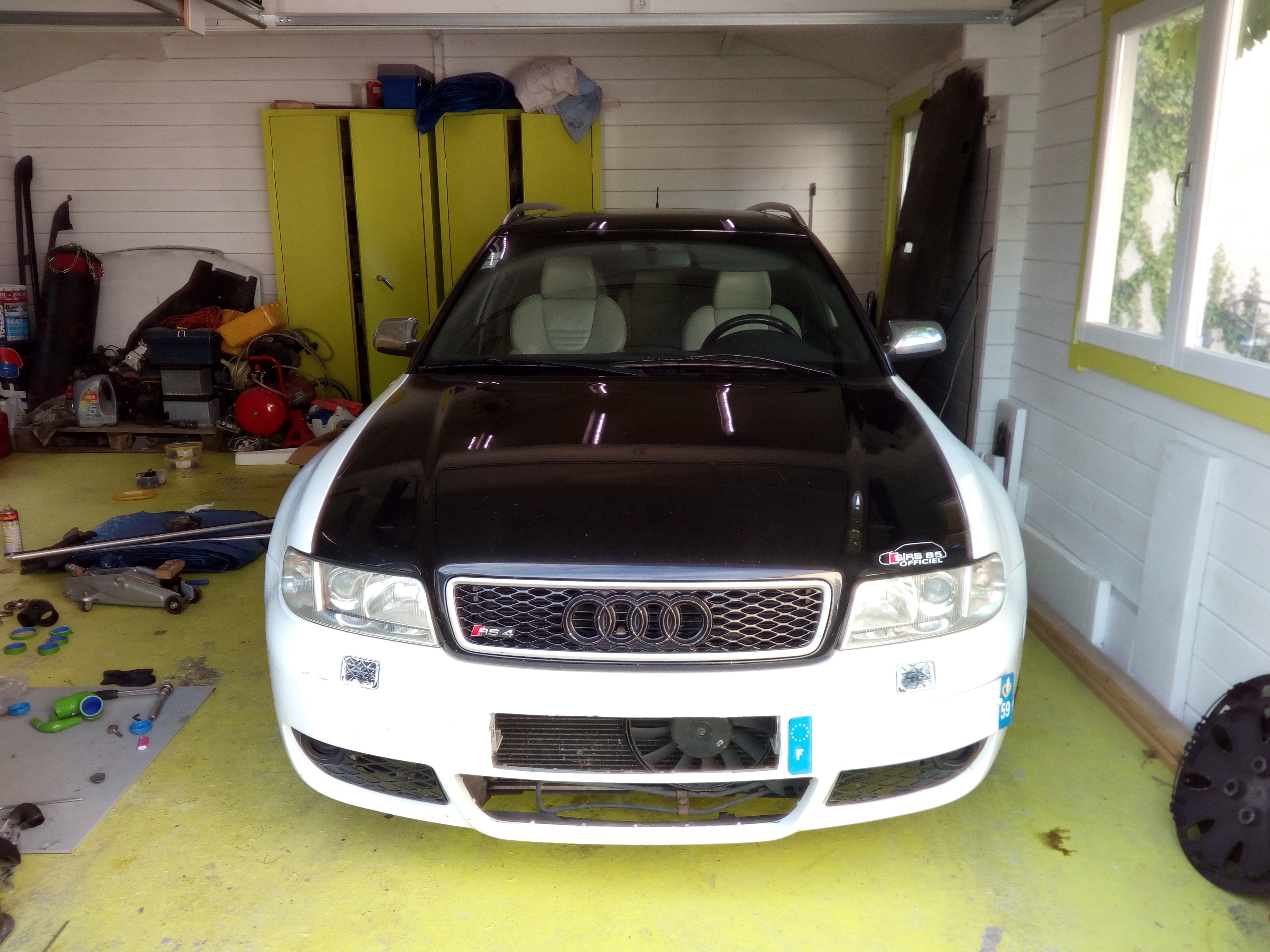

achat un A4 V6 tdi wildbody blanc d'on j'ai récupérer,la carrosserie,l'intérieur recaro blanc,la suspension bilstein/eibach

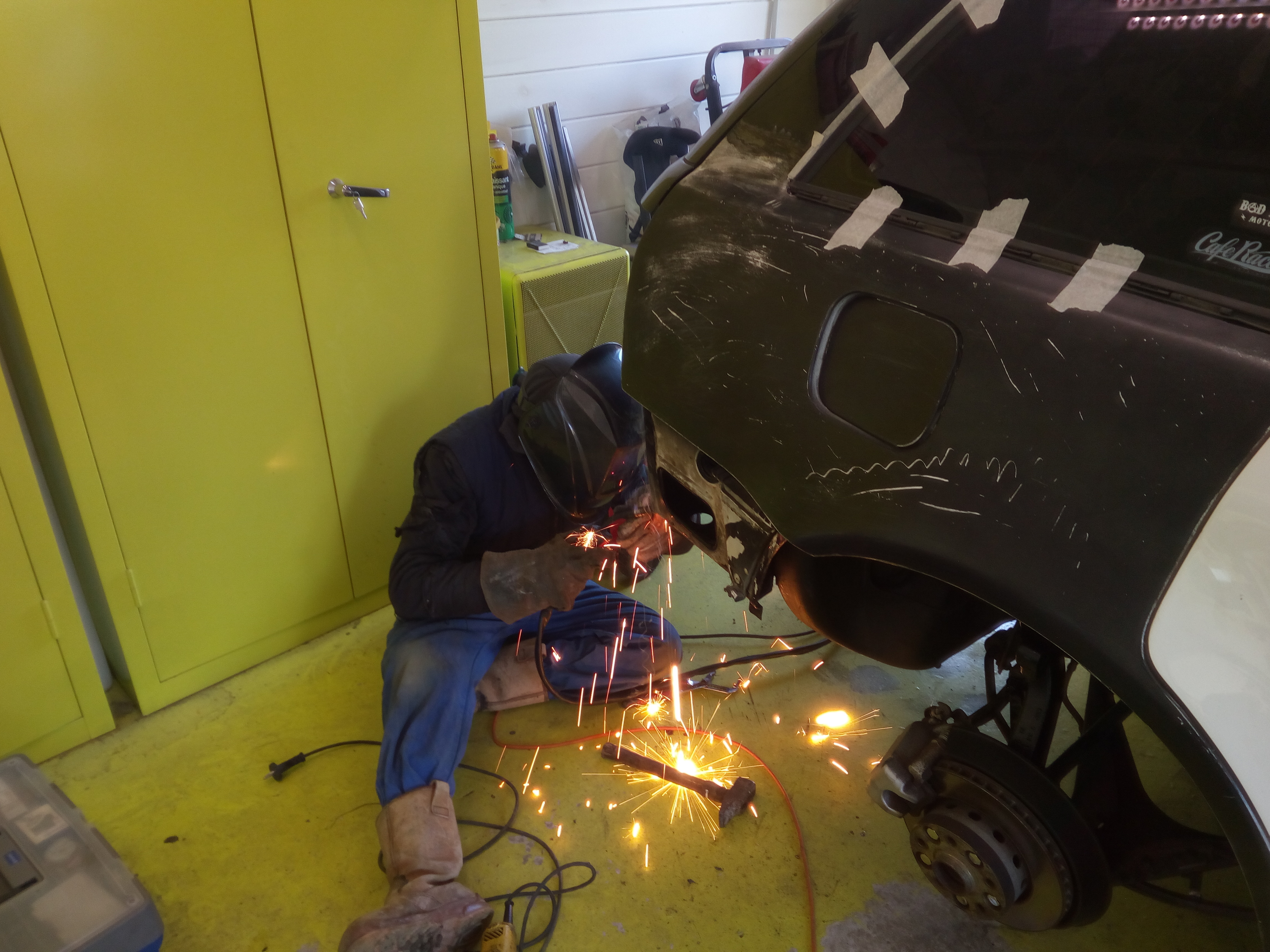

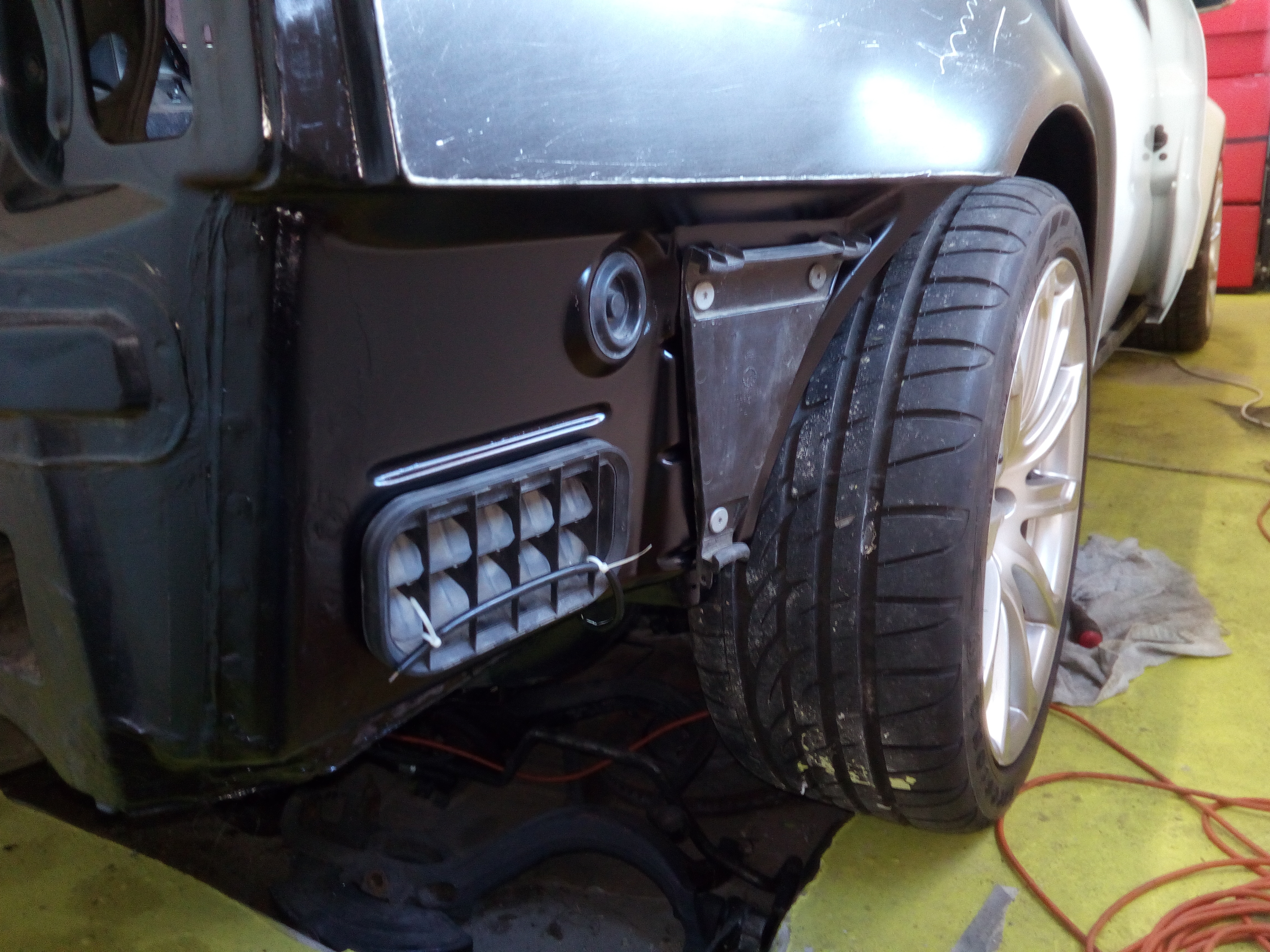

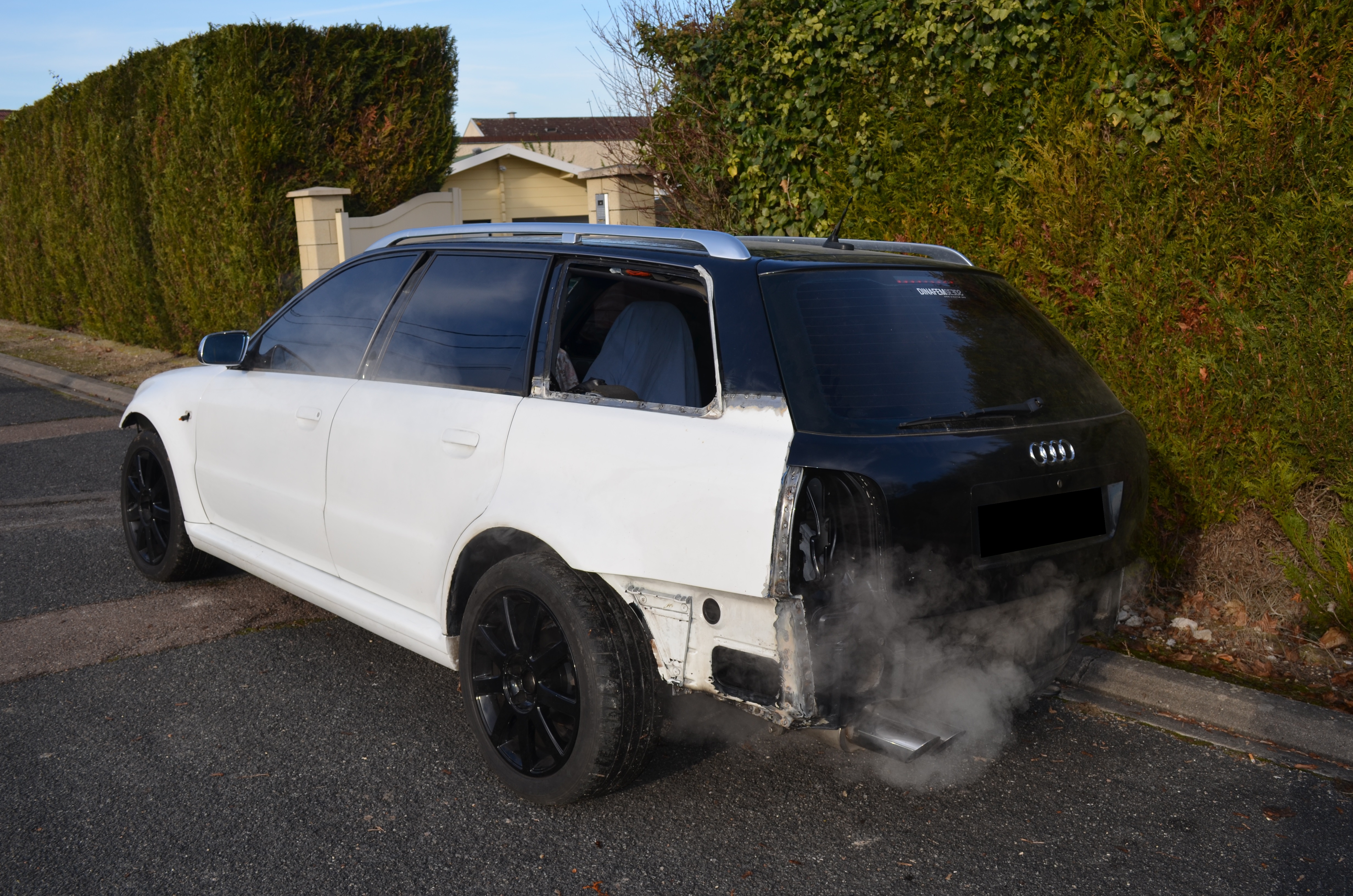

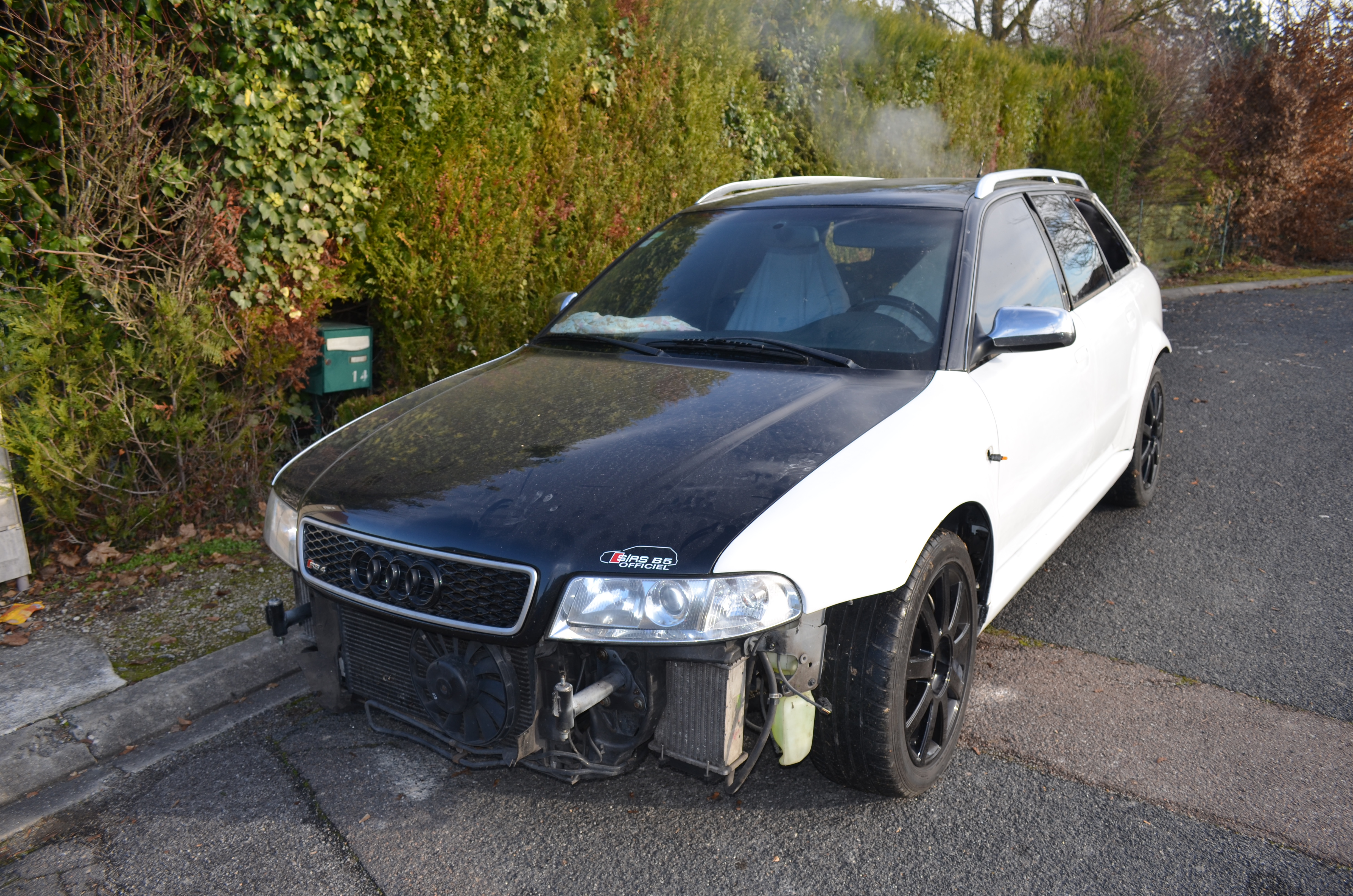

l'année 2016 a été consacrée a la pose du kit j'ai tout fait moi même avec mon voisin soudeur de métier ça a été un sacrée aventure et découper ma S4...restera un truc fou que j'aurai fait dans ma vie...une grosse prise de risque mais un chalenge comme j'aime

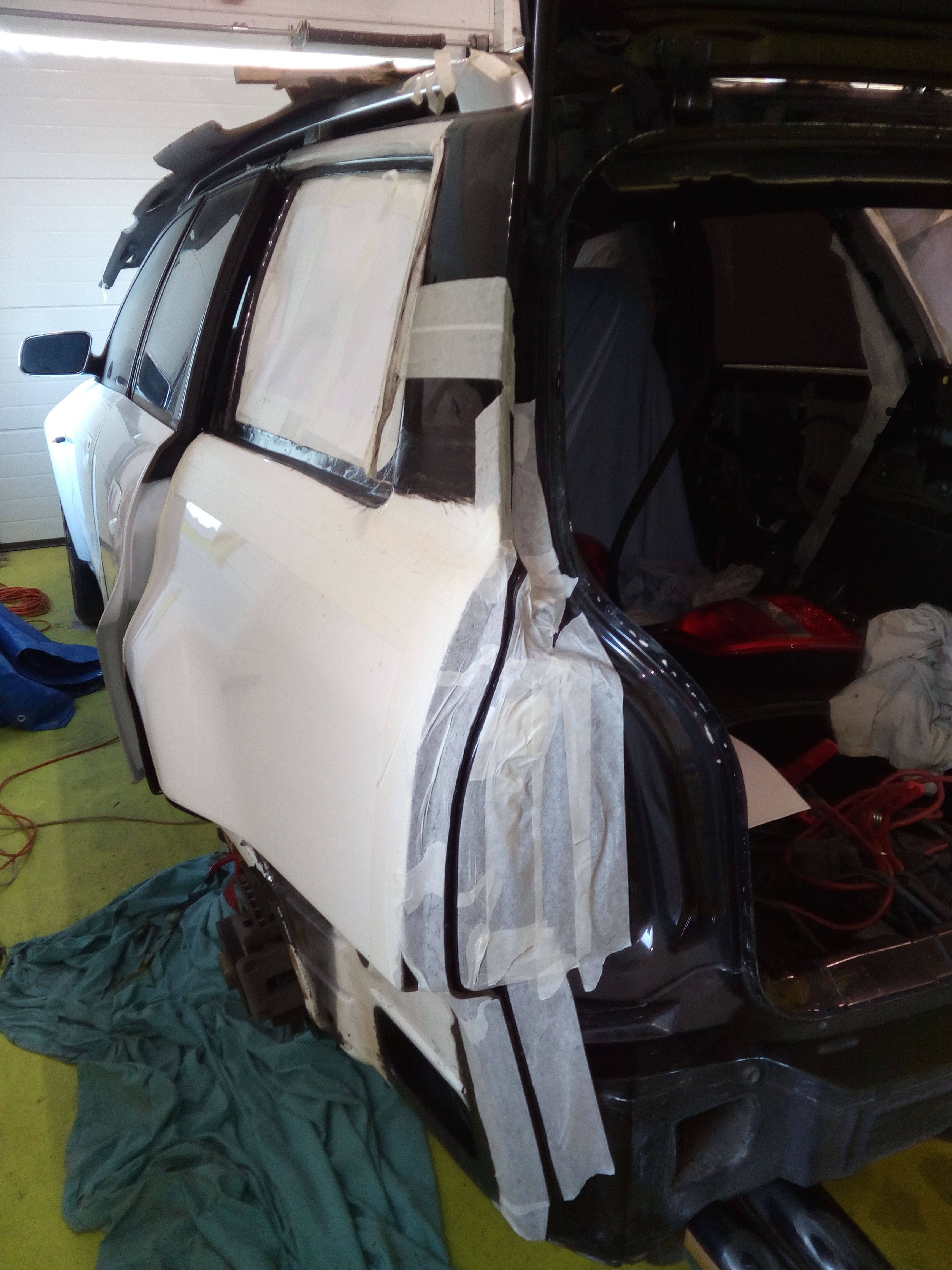

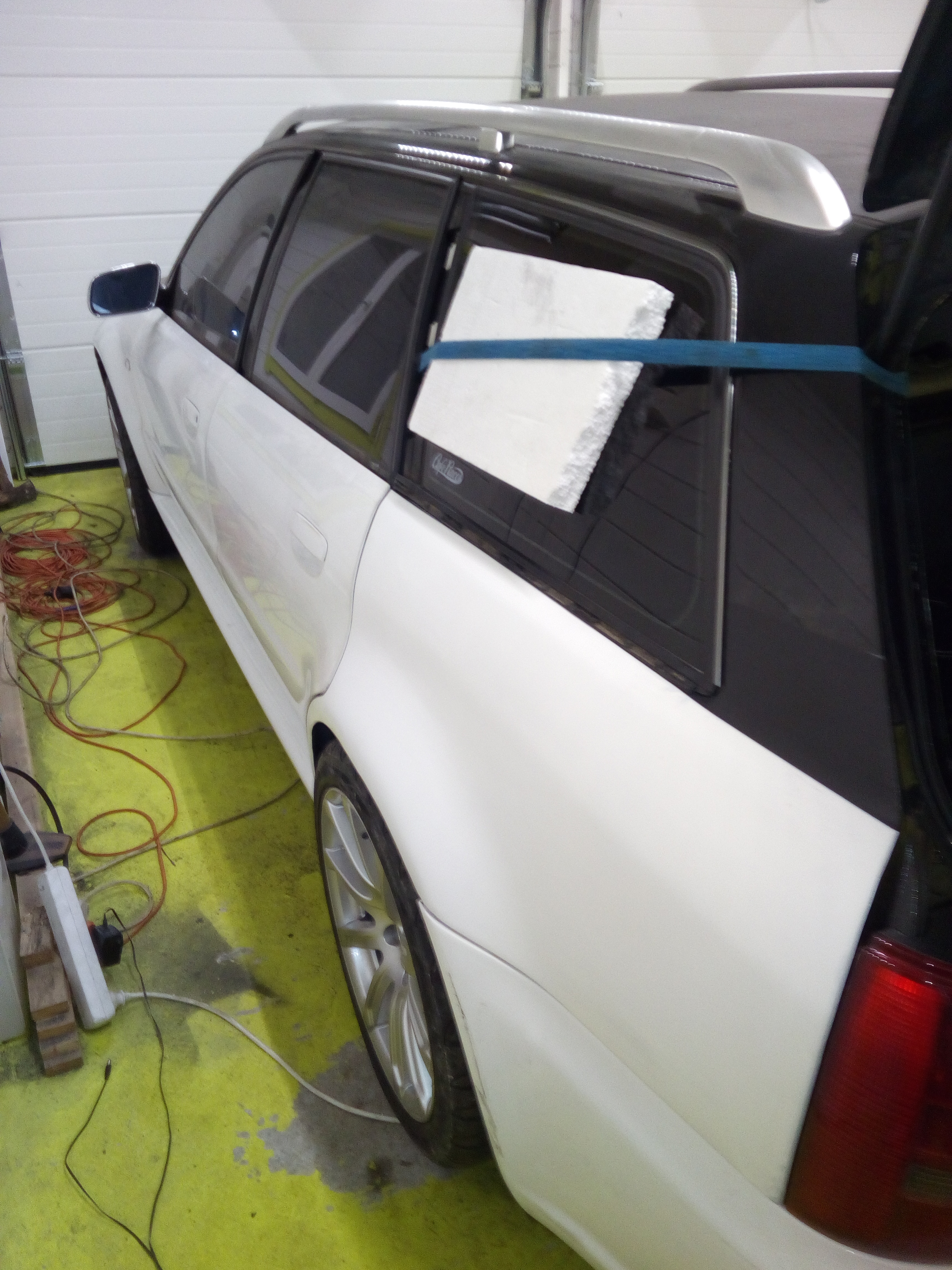

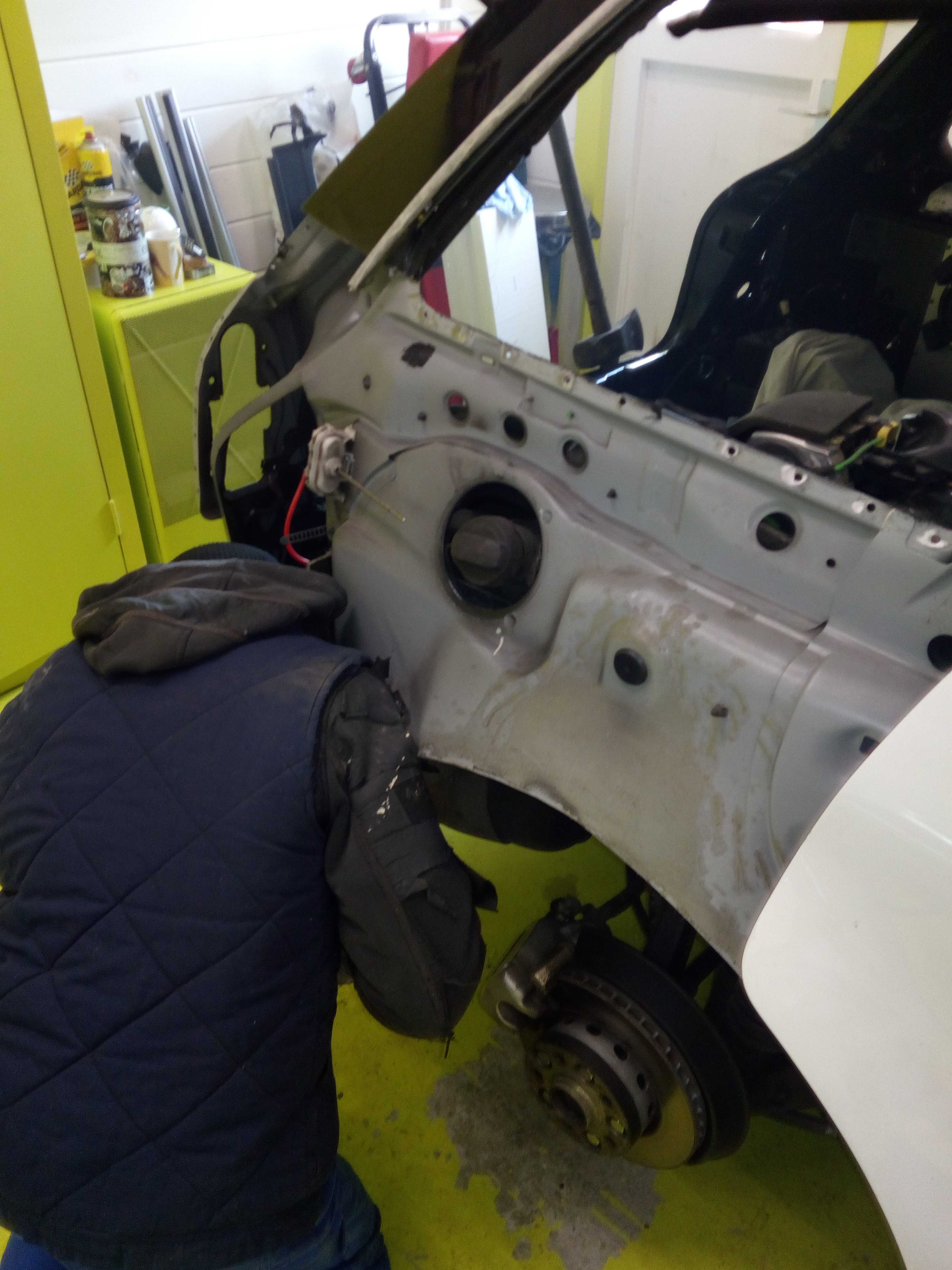

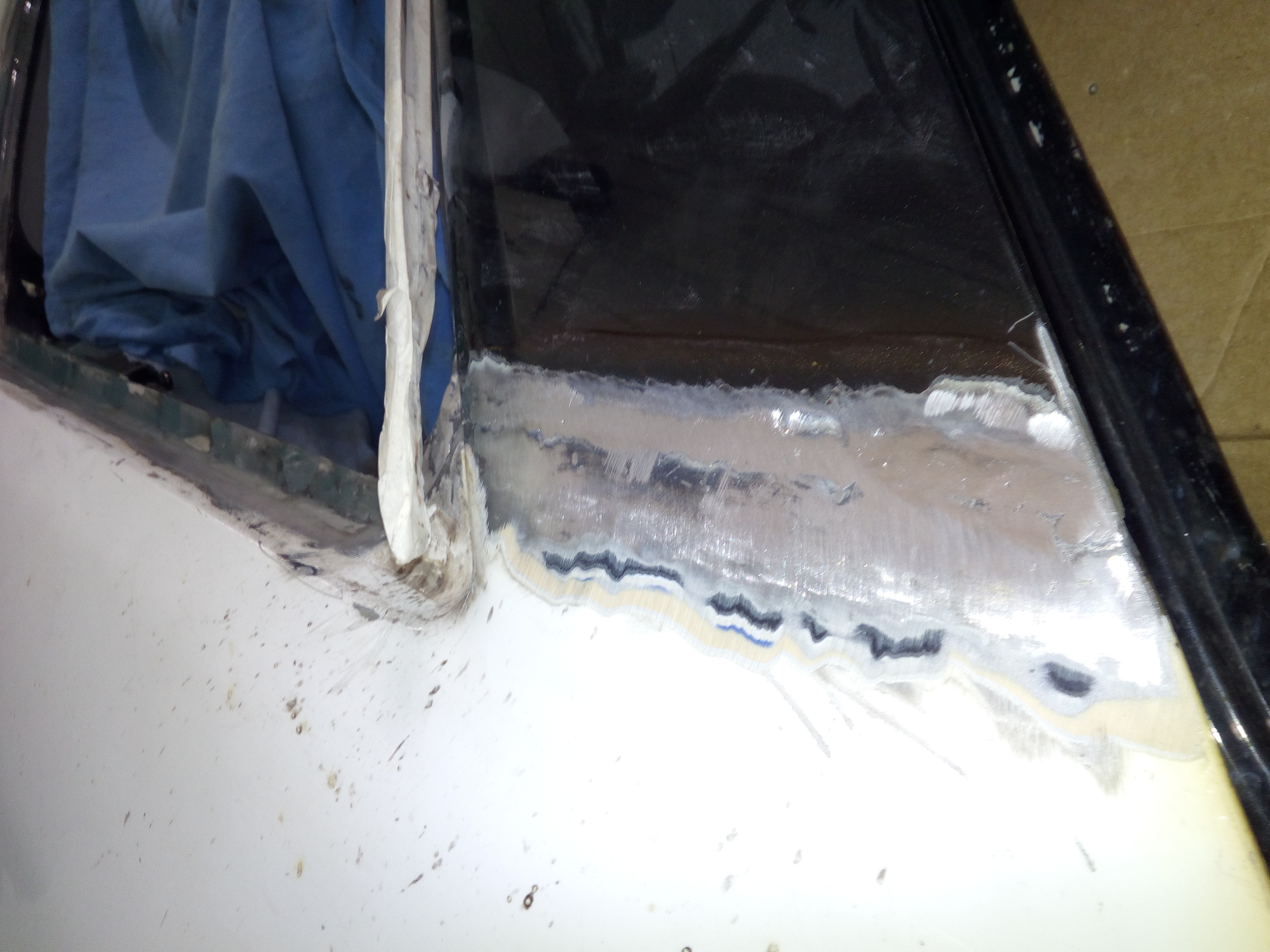

du cou j'ai déposer complétement la carrosserie d'origine de la S4 avec réfection de la baie de pare-brise(qui commençait a rouiller)dépose des custodes arrière(dégivrantes pour faire chier)

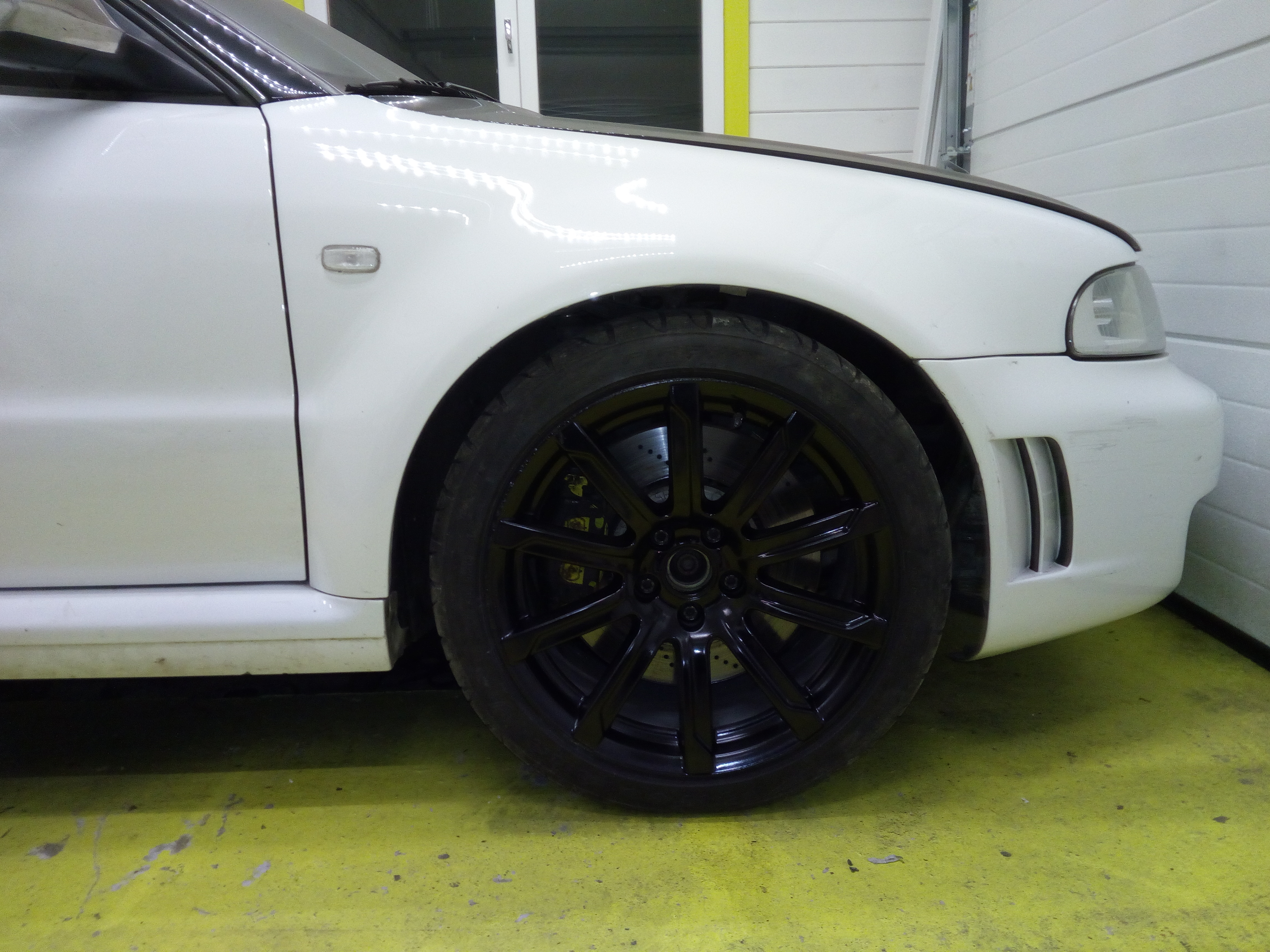

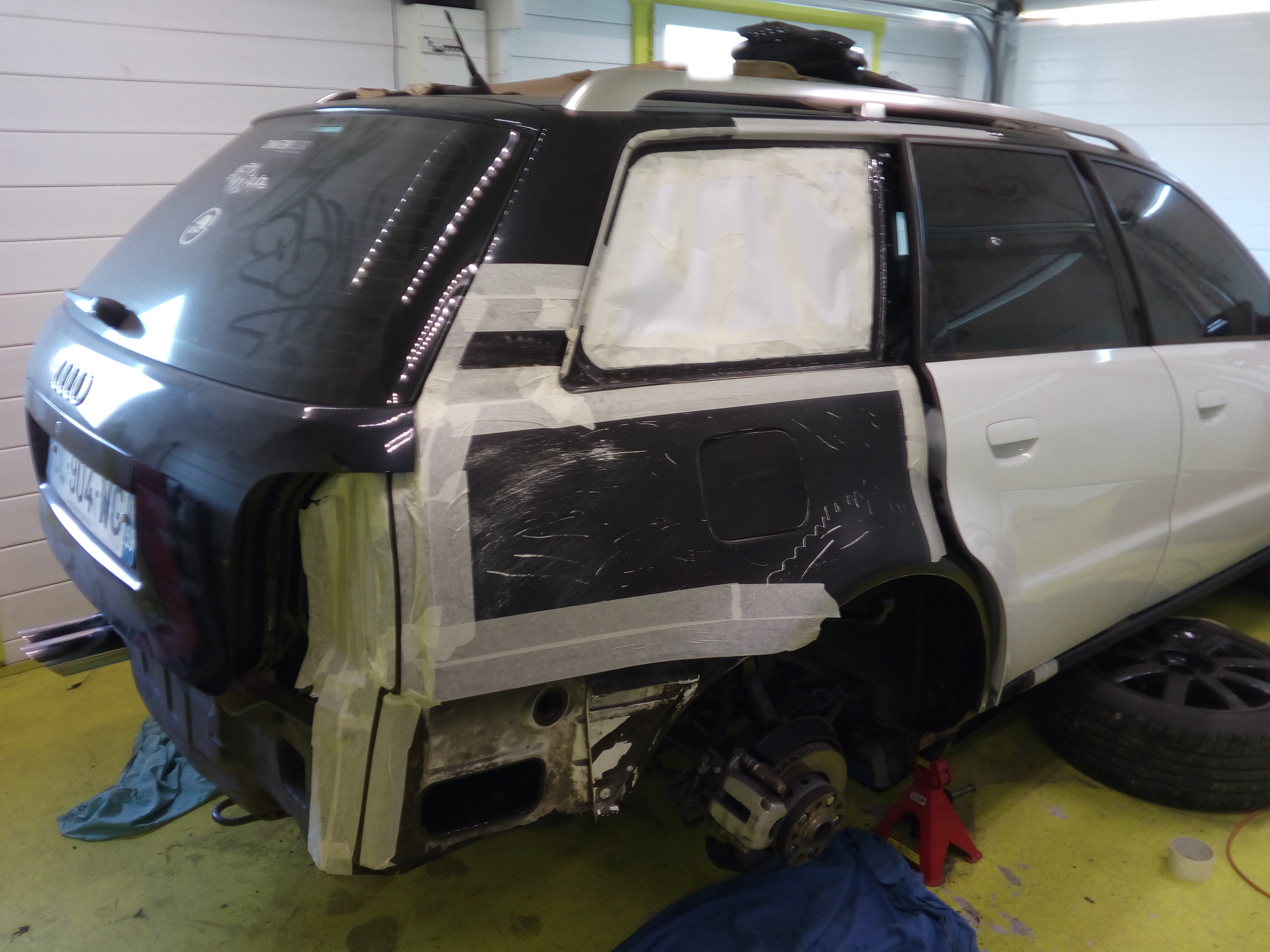

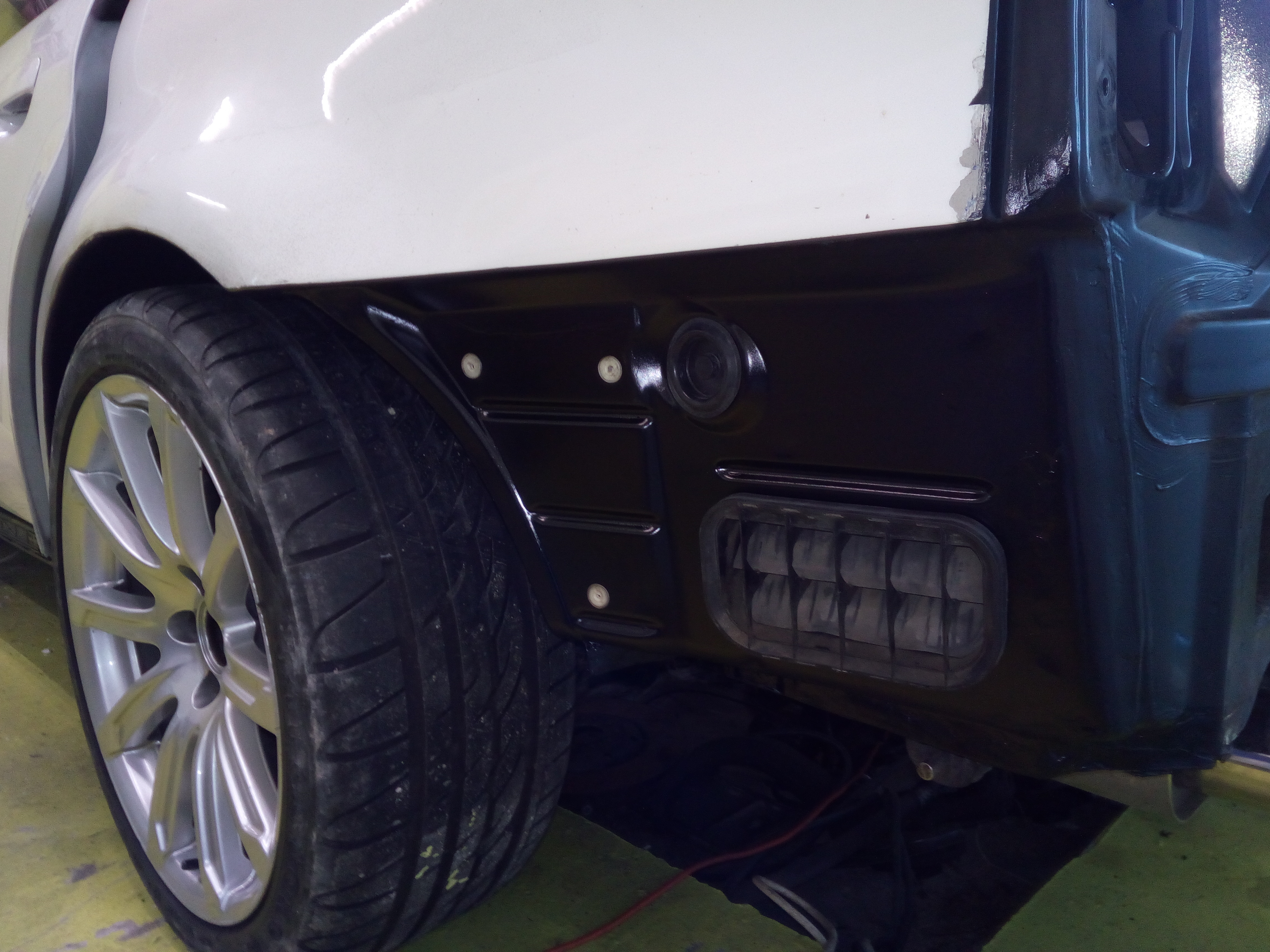

pose des quatres,portes,des ailes avant,des pc,puis prises de cotes avant la découpe des ailes arrière
puis soudure compléte passage a l'anti-rouille et protection provisoire a la motip en attendant la peinture complète
l'intérieur de la voiture est passé en recaro blanc

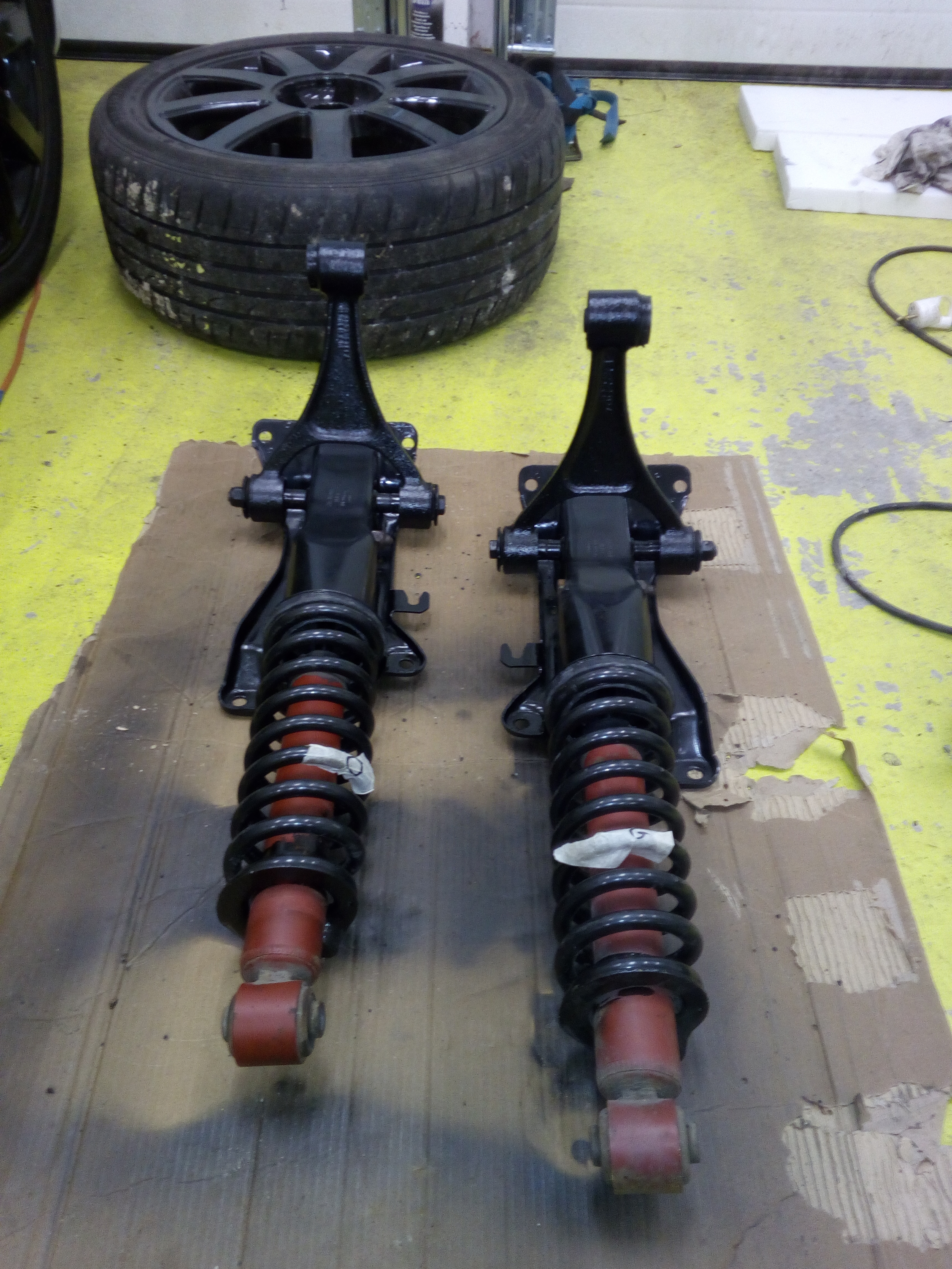

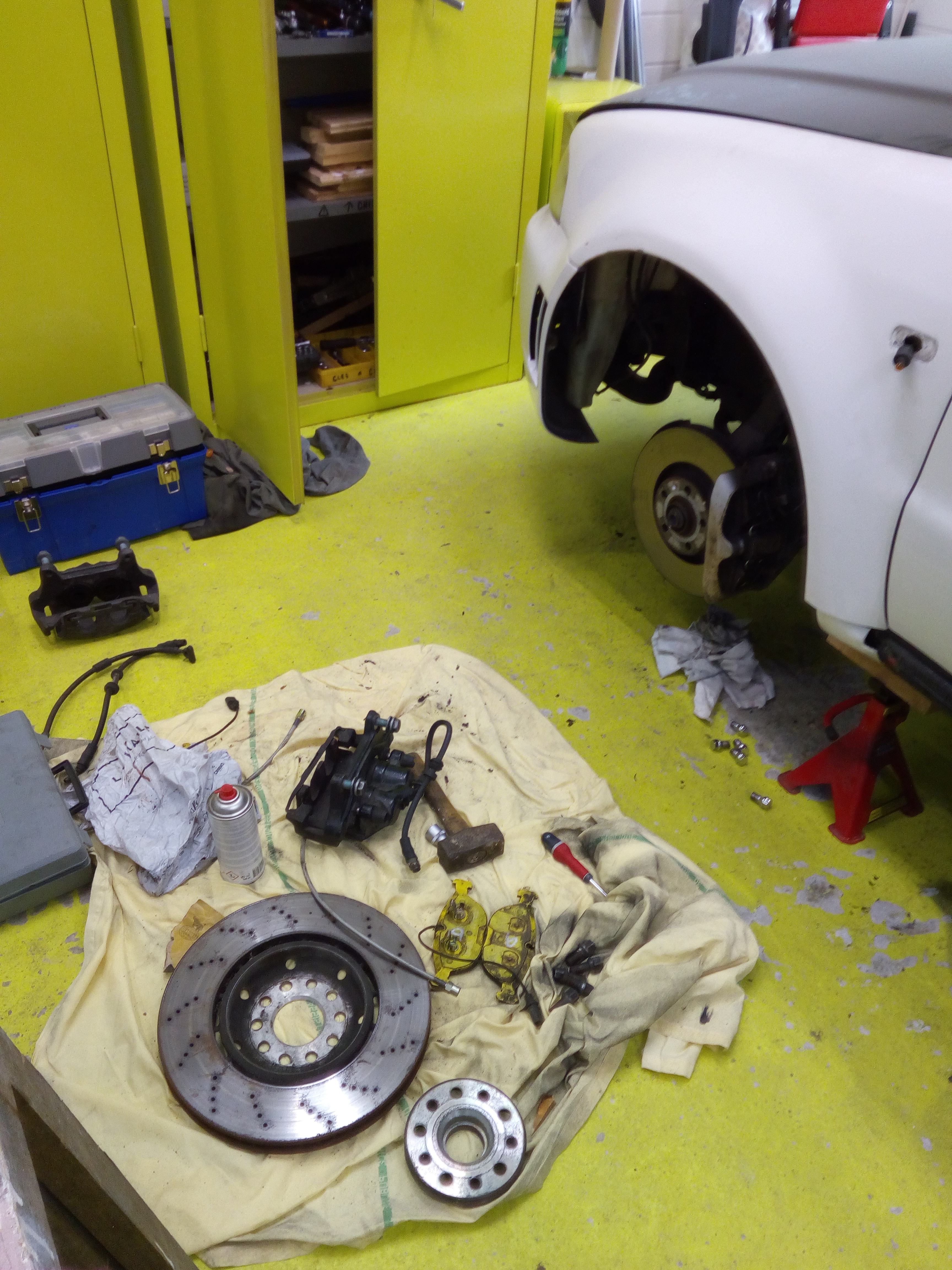

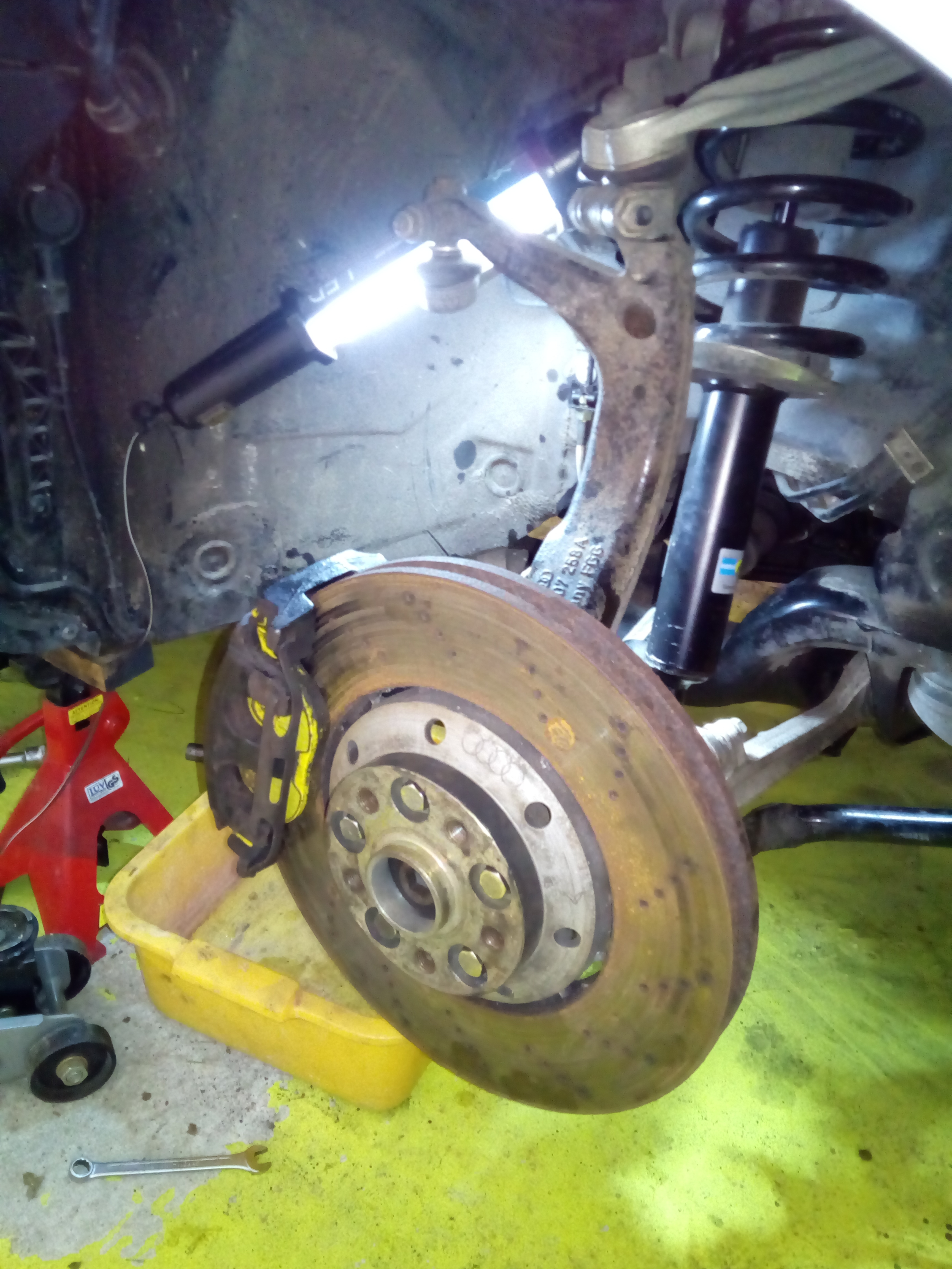

le freinage avant et celui d'une RS4 B5 gmbh

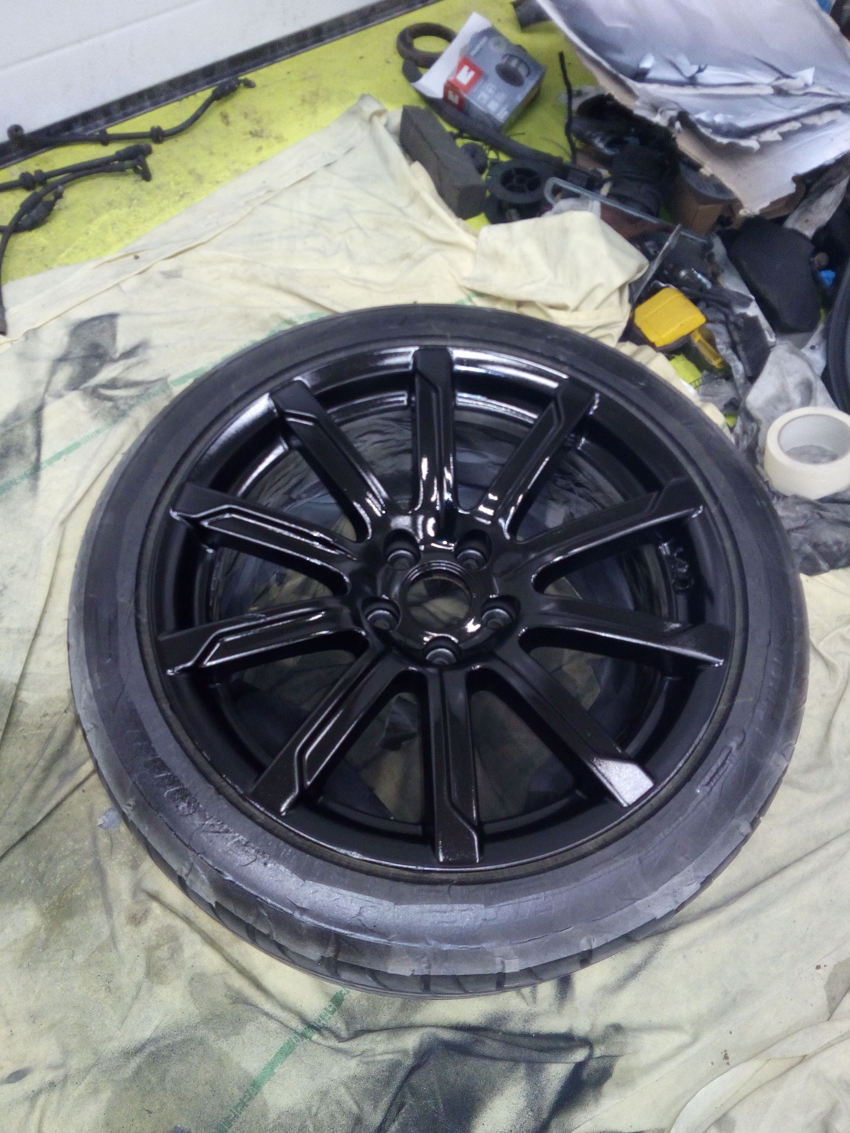

les jantes S5 18P ET 30 sont montées sur cales de 20 en 245/45

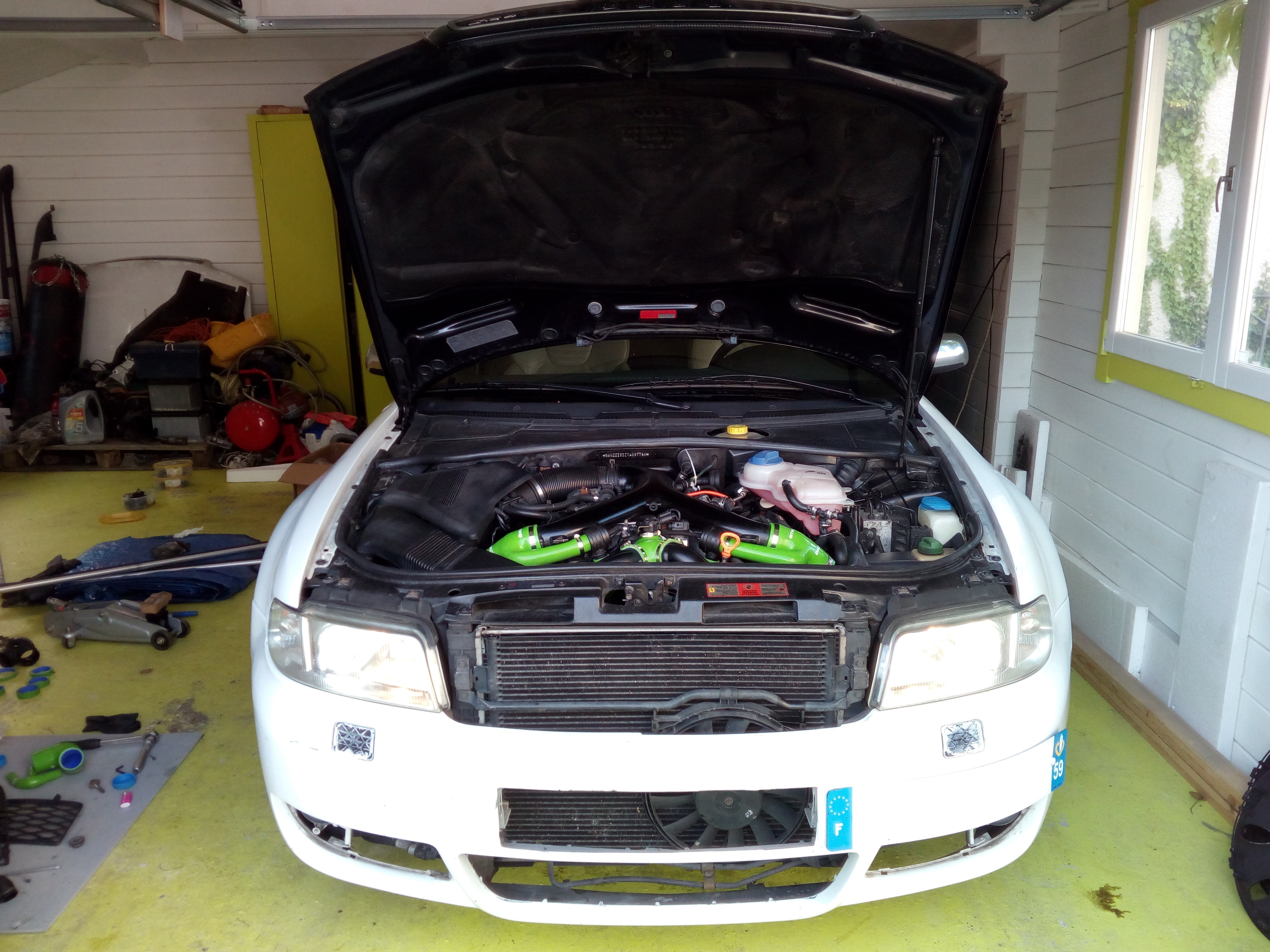

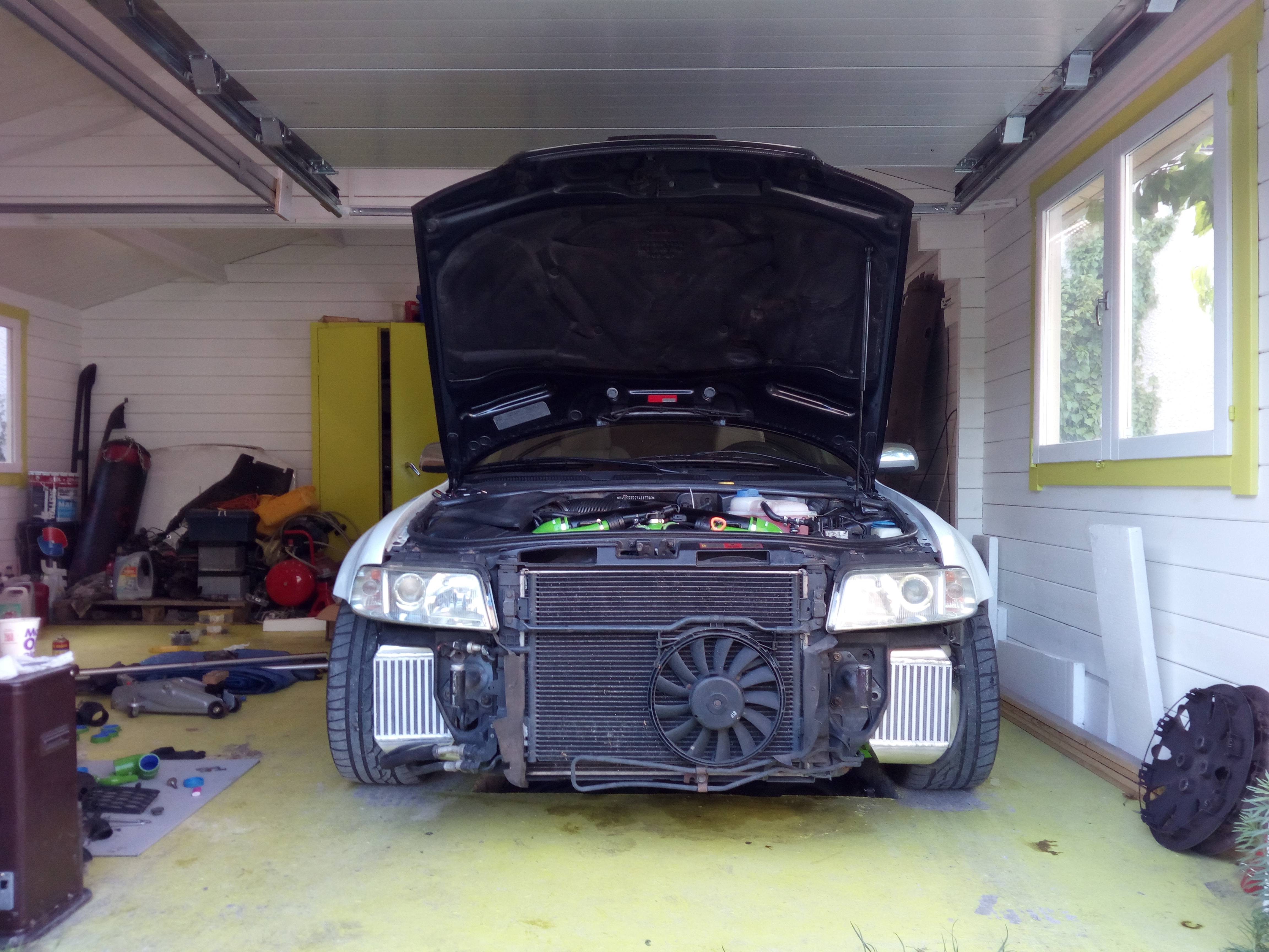

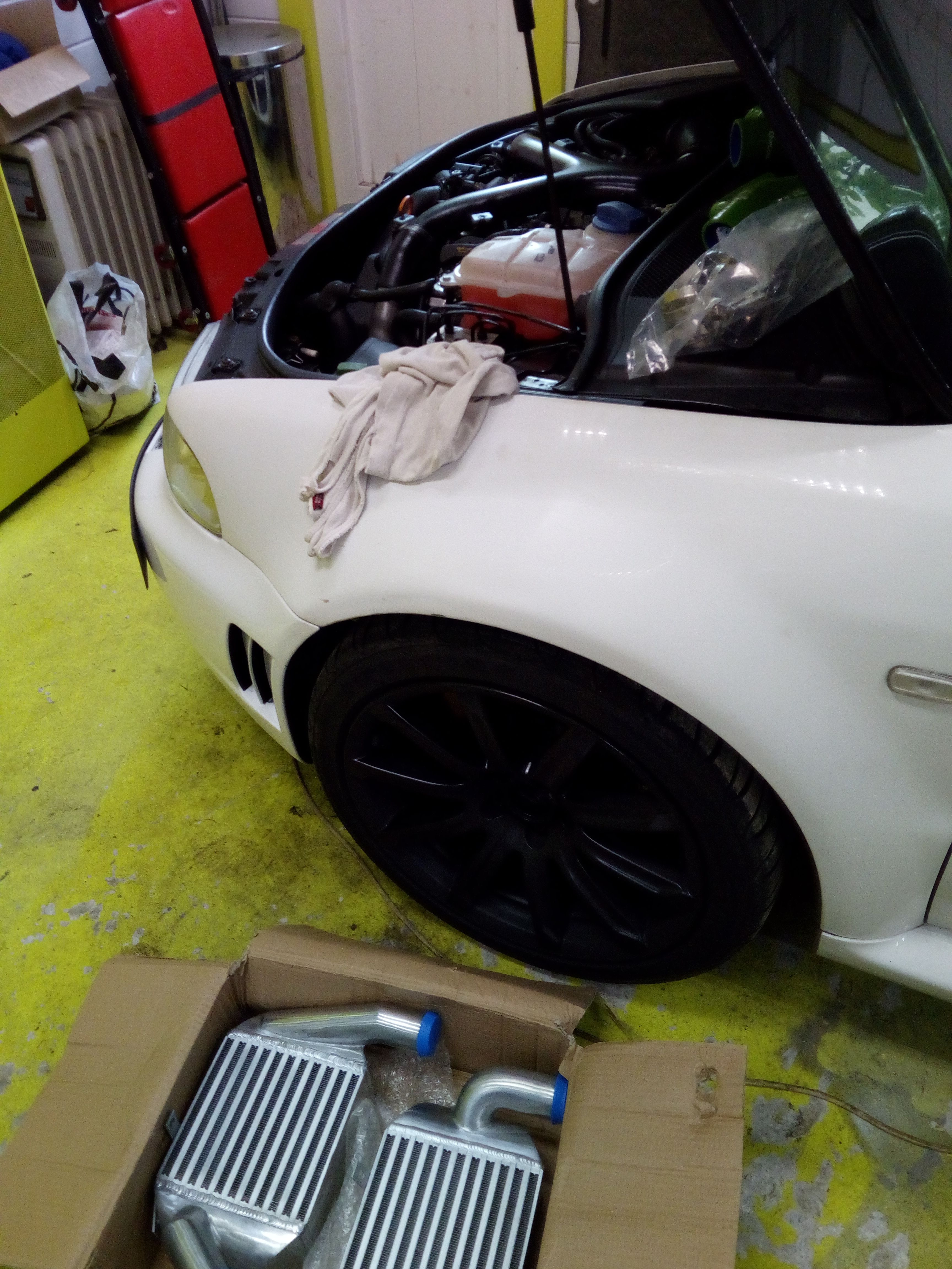

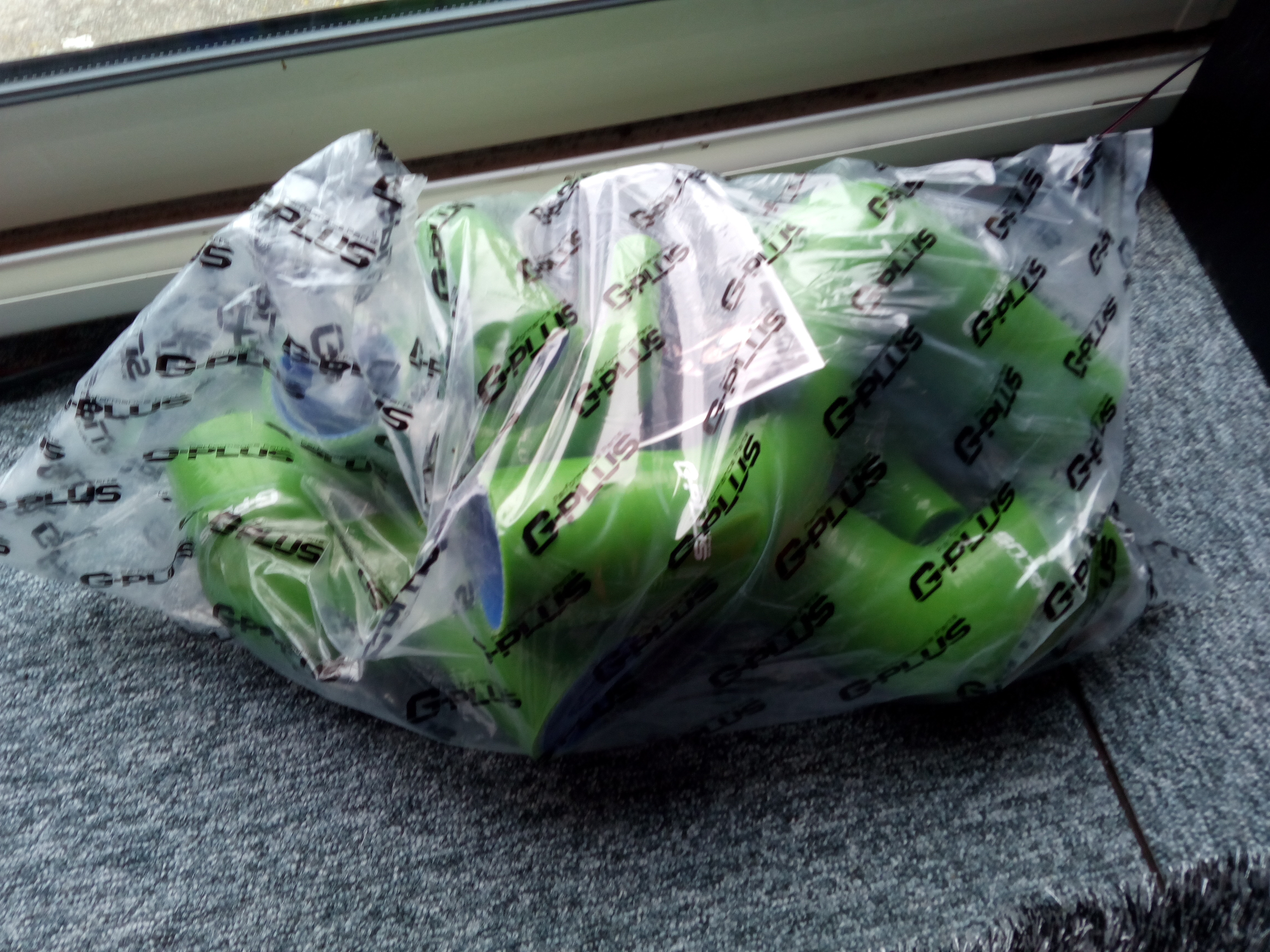

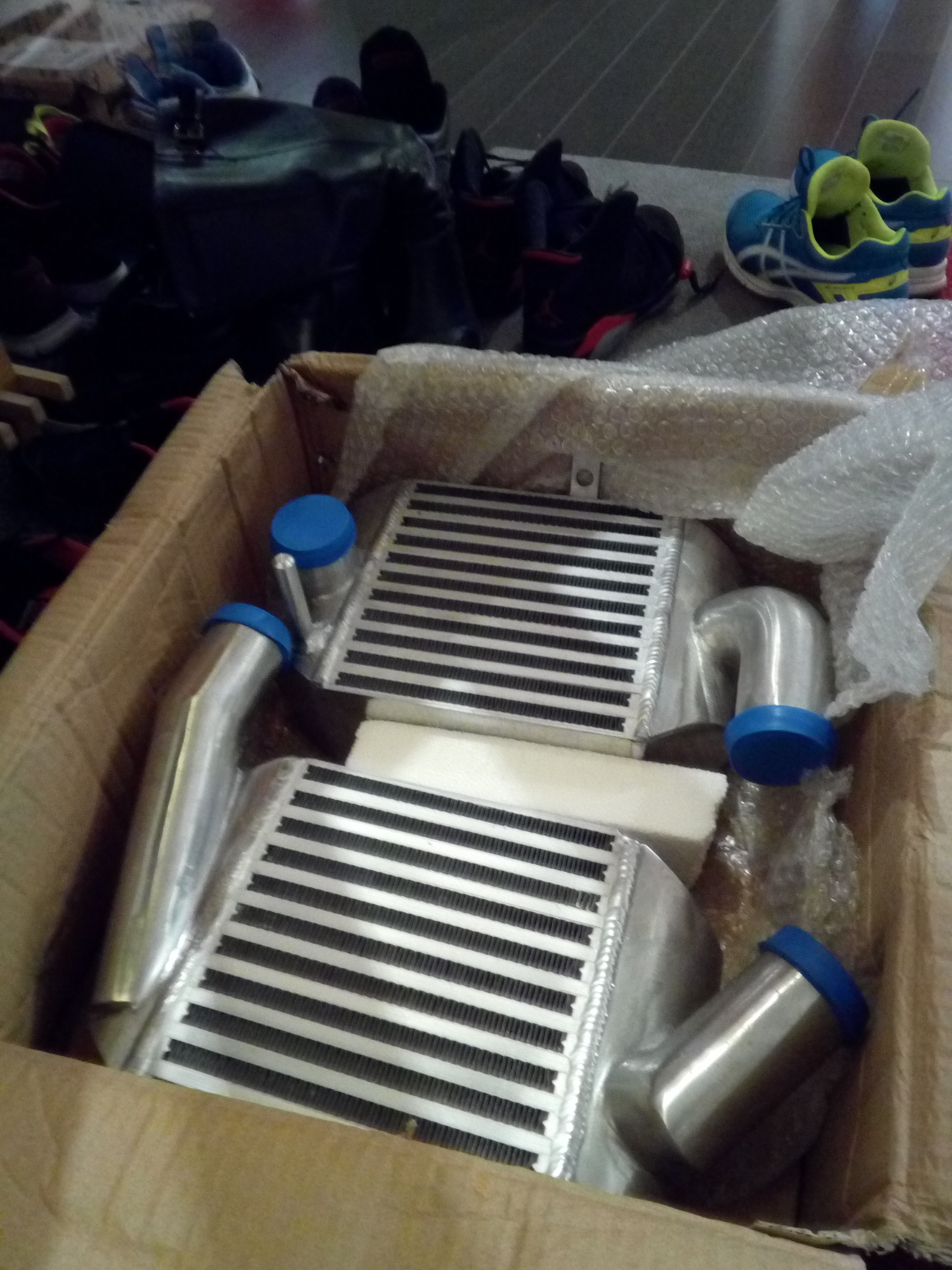

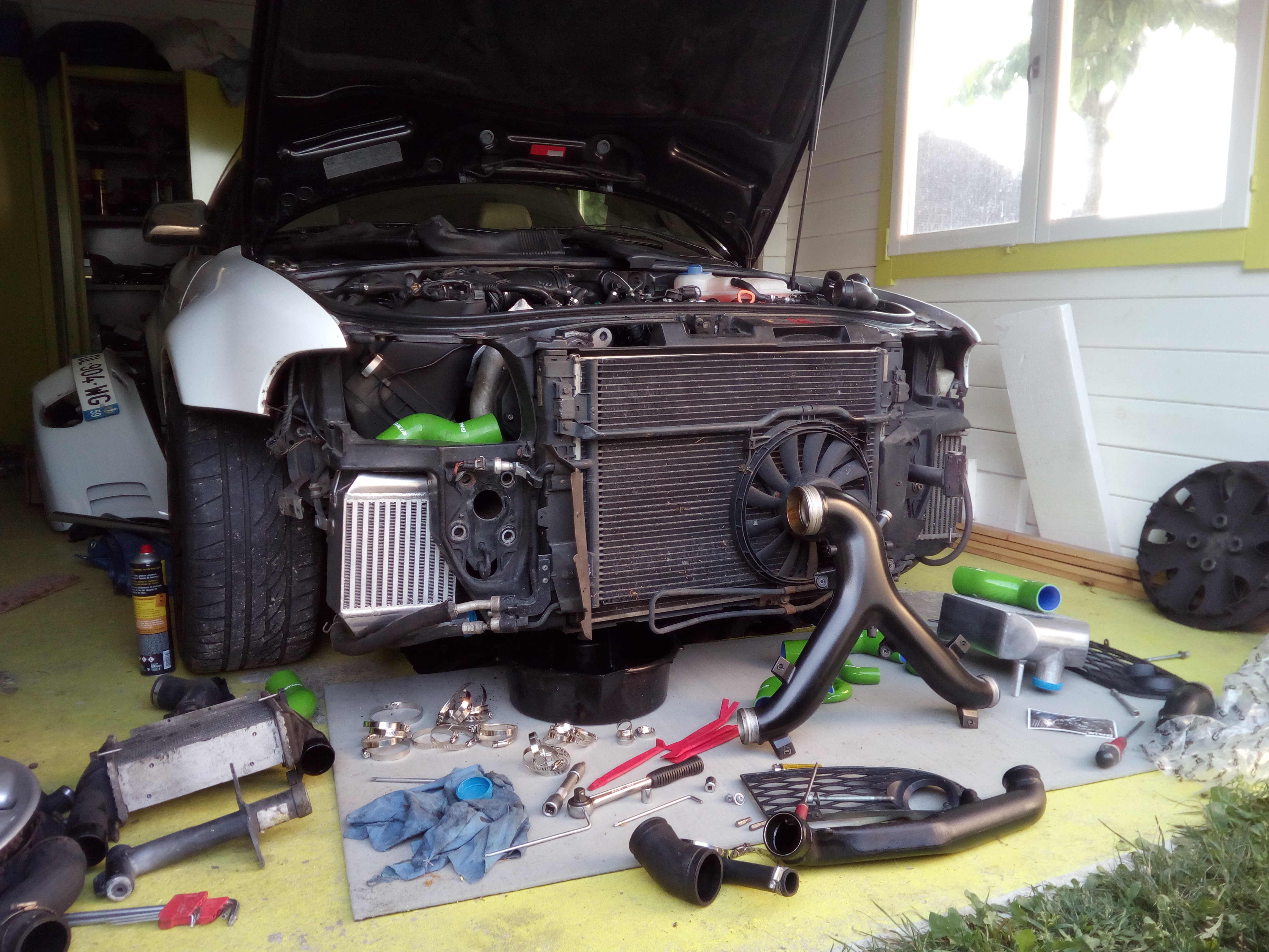

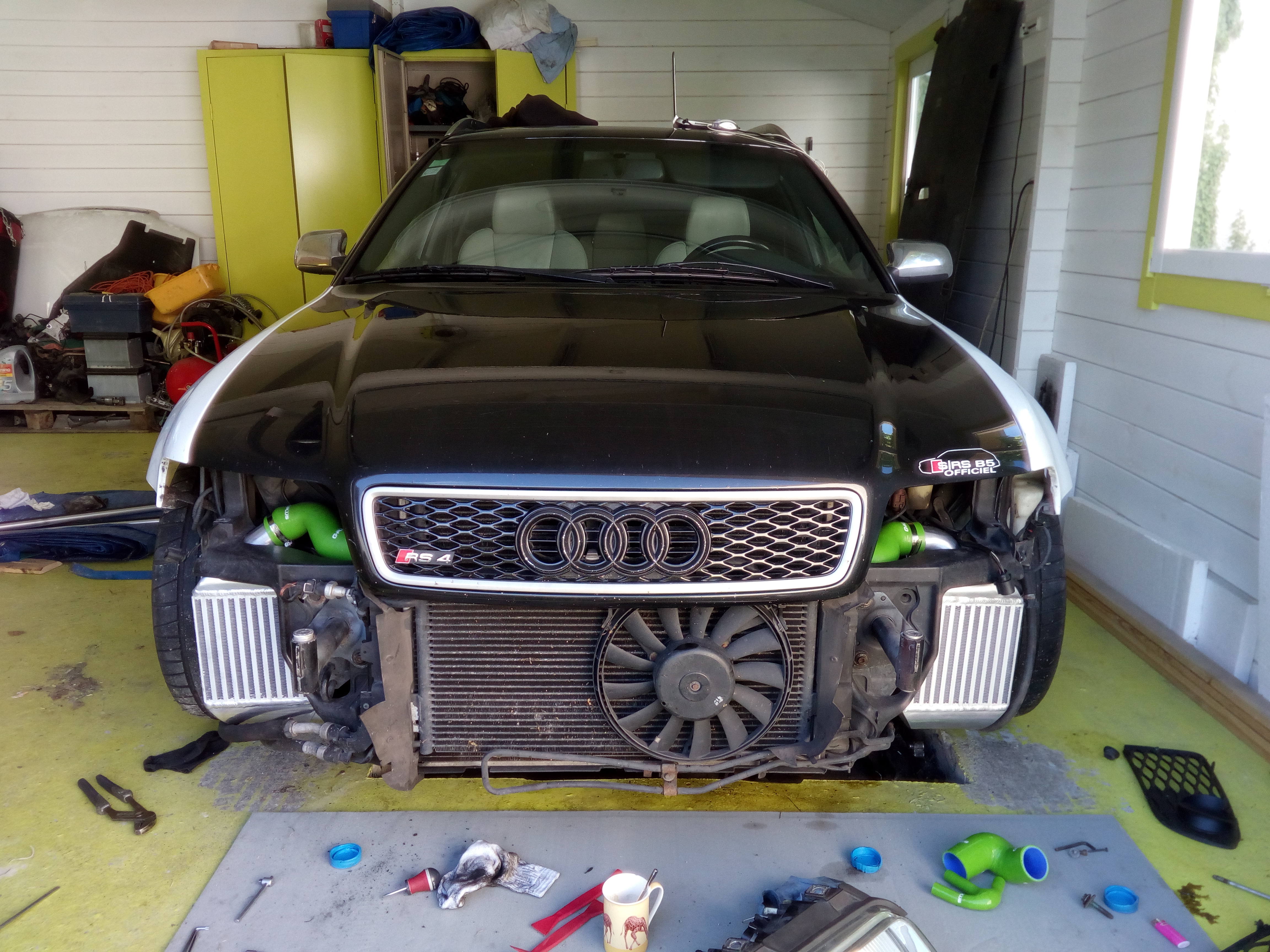

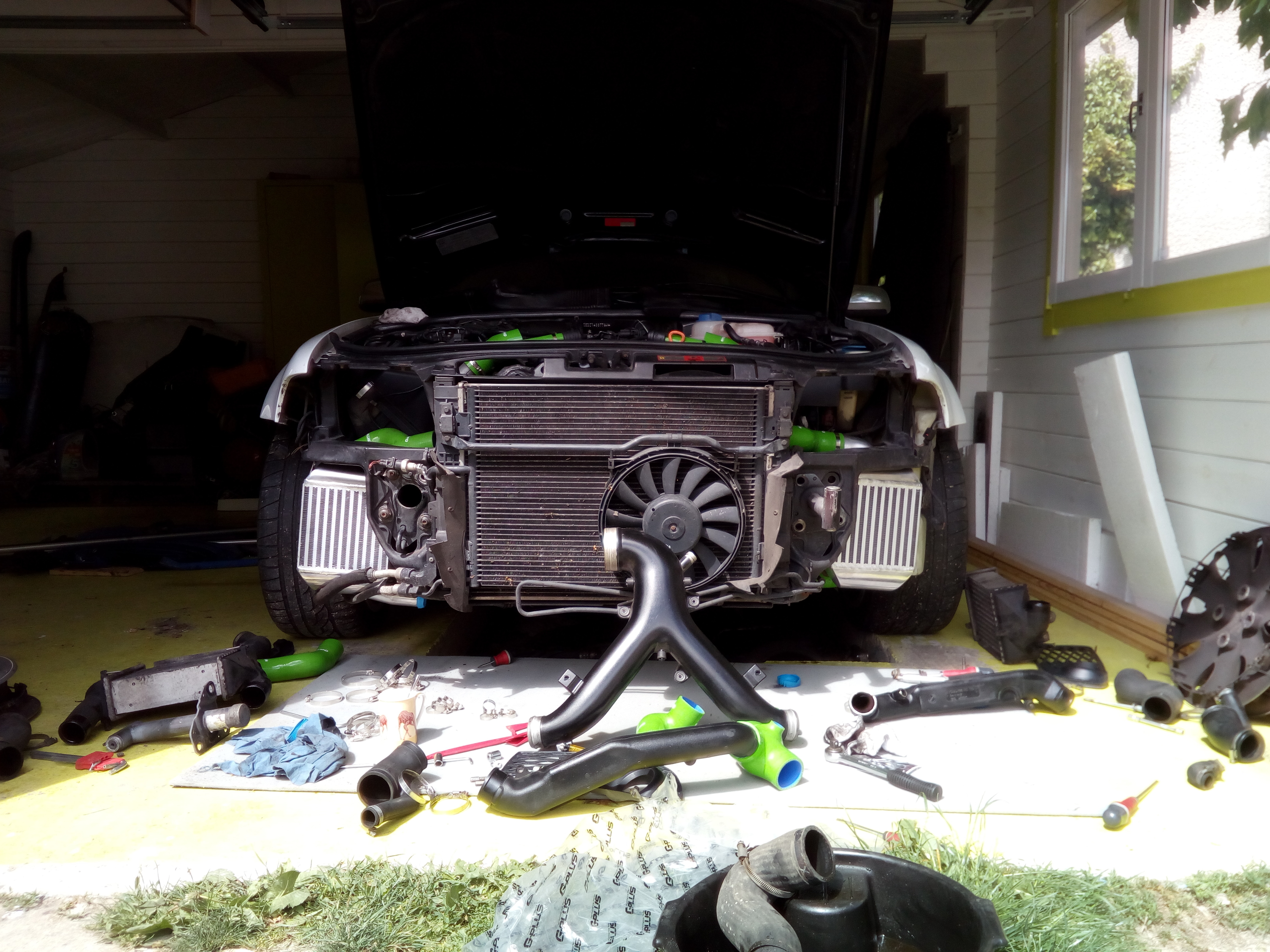

des échangeurs toyo sont posés ainsi que des durites de sural renforcée
pose d'un manometre de pression de turbo

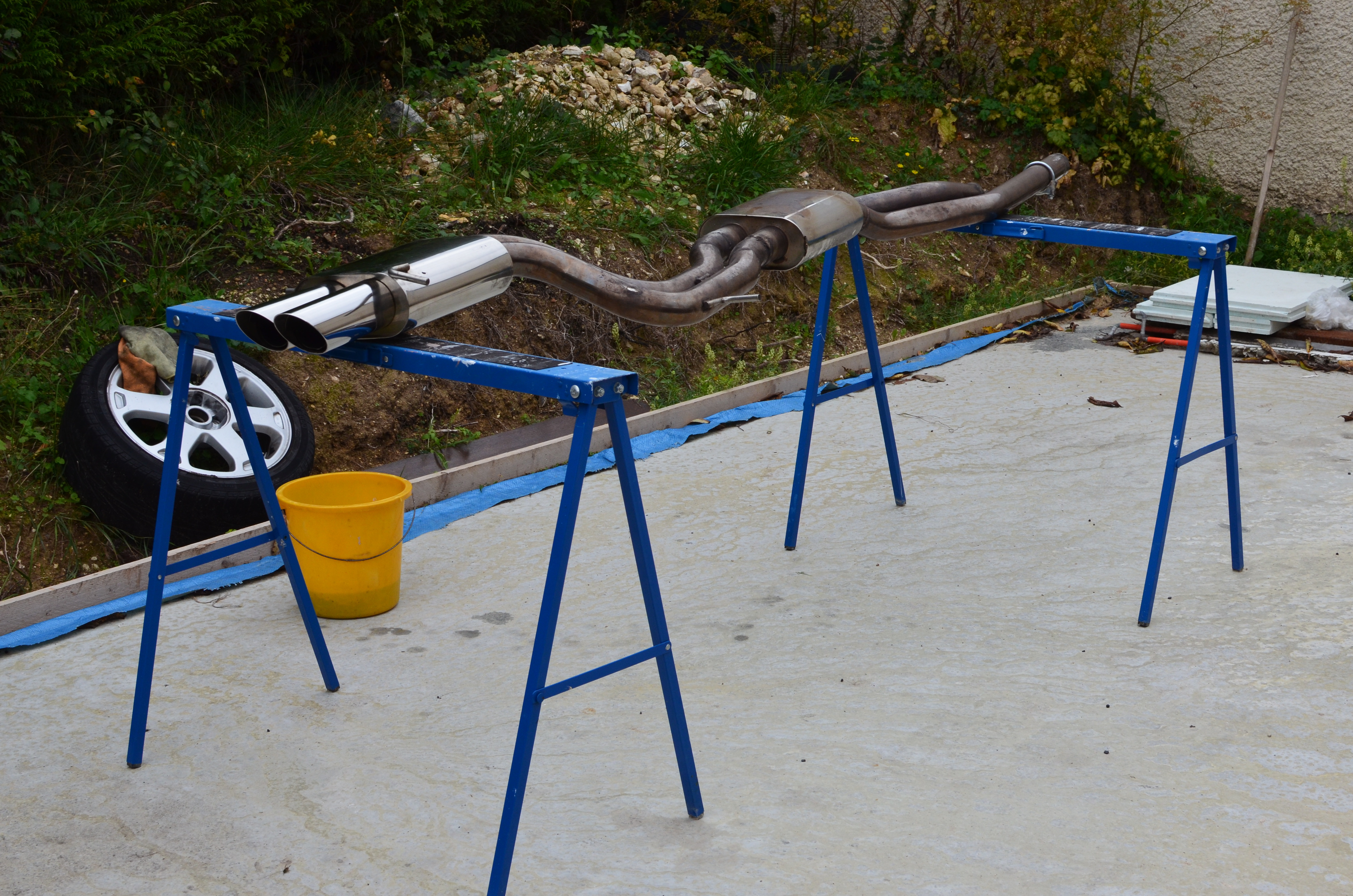

un ligne complète toyo décata
bobine d'allumages BERU et bougies ngk
me reste la peinture a faire la prépa hybride ou K04,injecteur,pompe,aspis
j'ai un freinage arrière de phaeton v12 en 335 qui arrive semaine prochaine

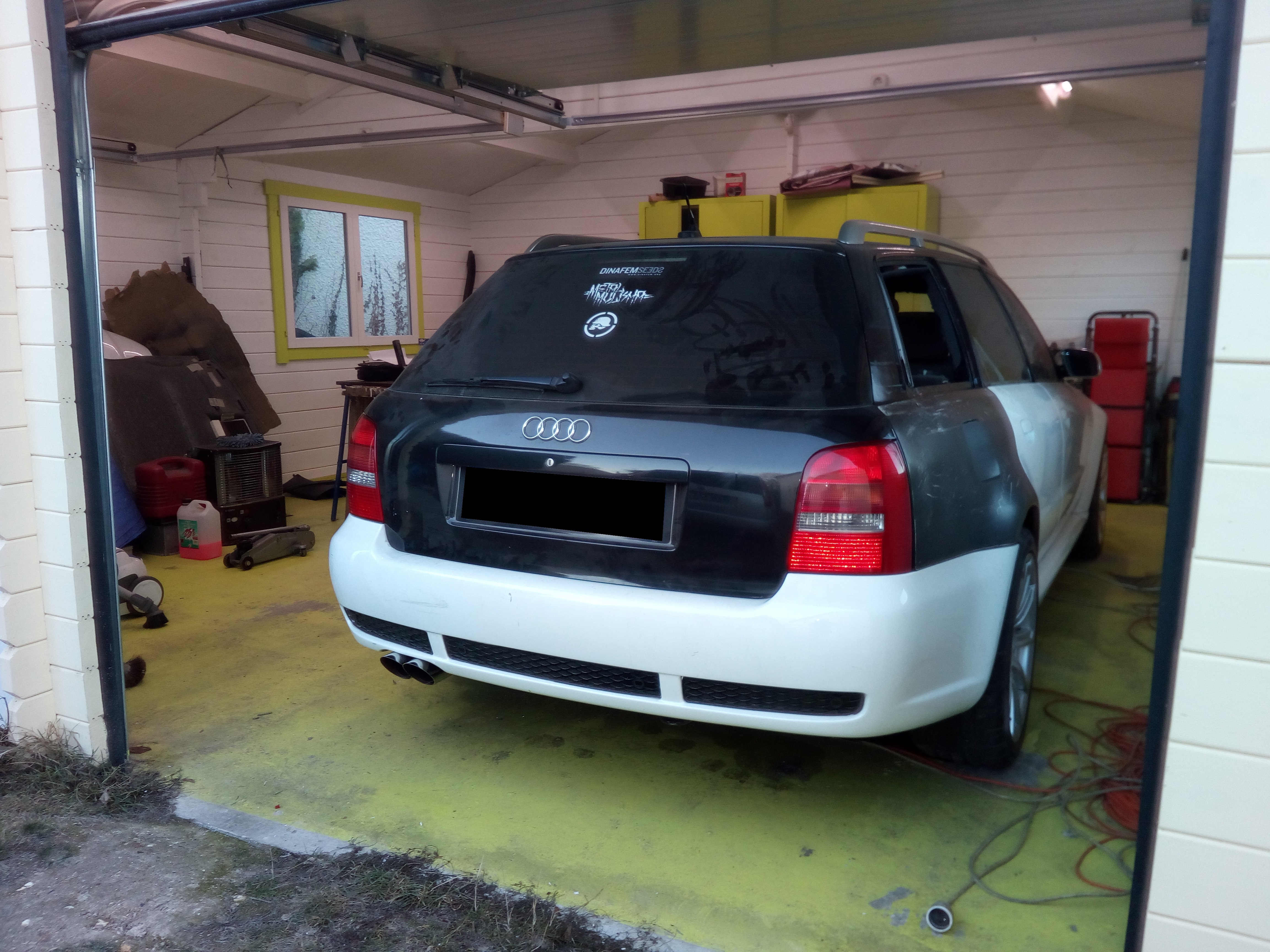

a oui et mon garage est fini du coup :icon_lol: !!!

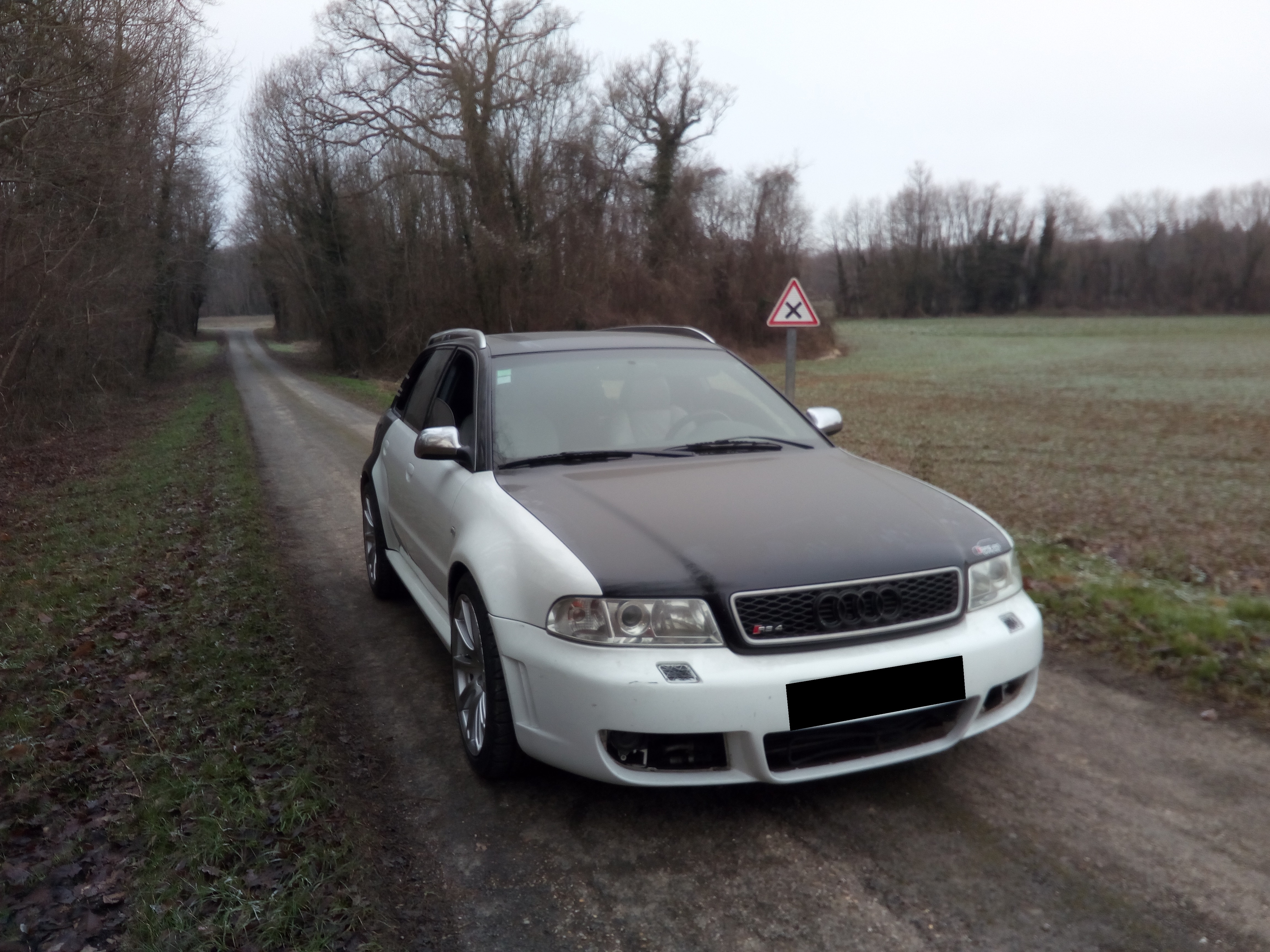

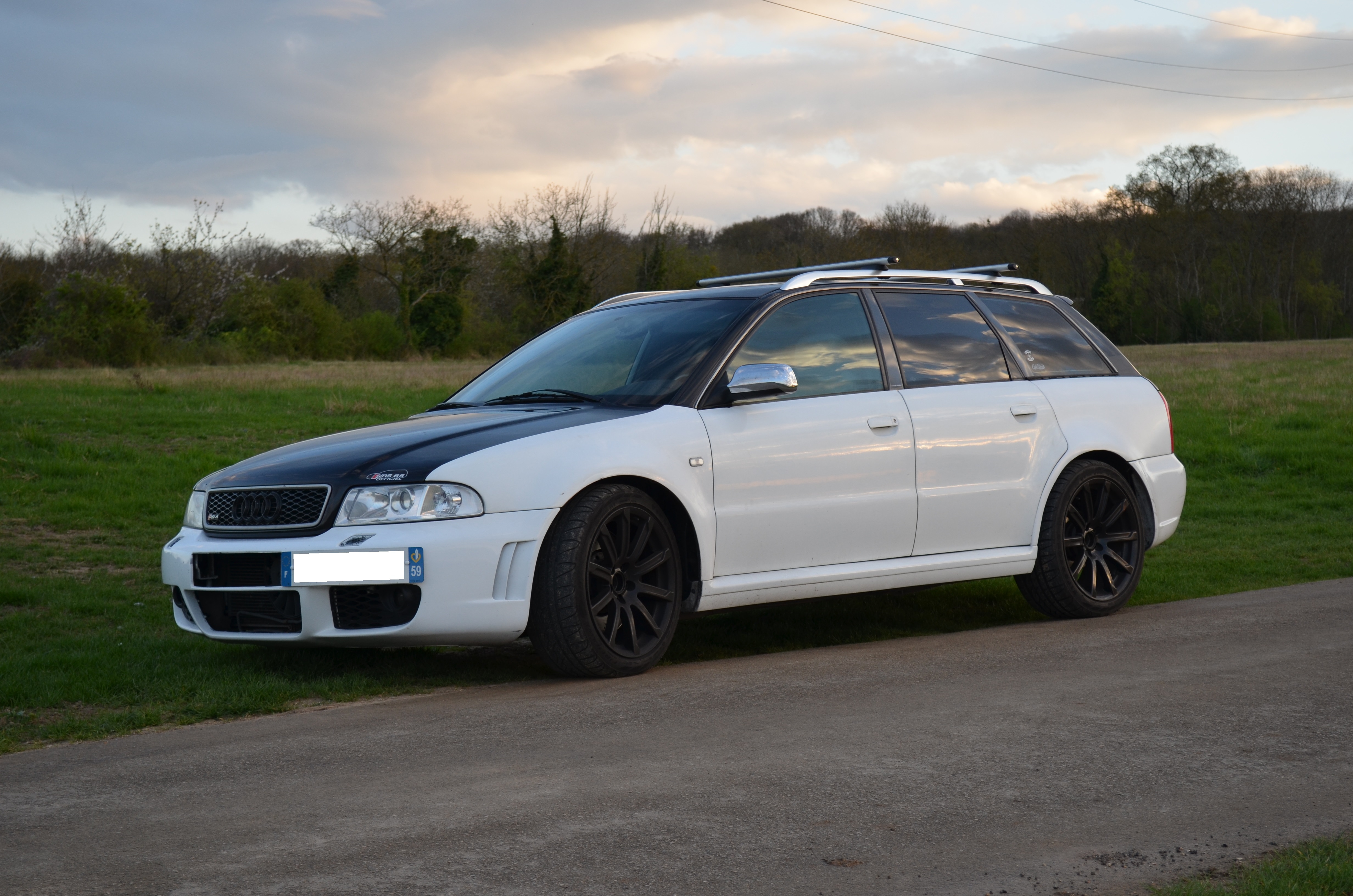

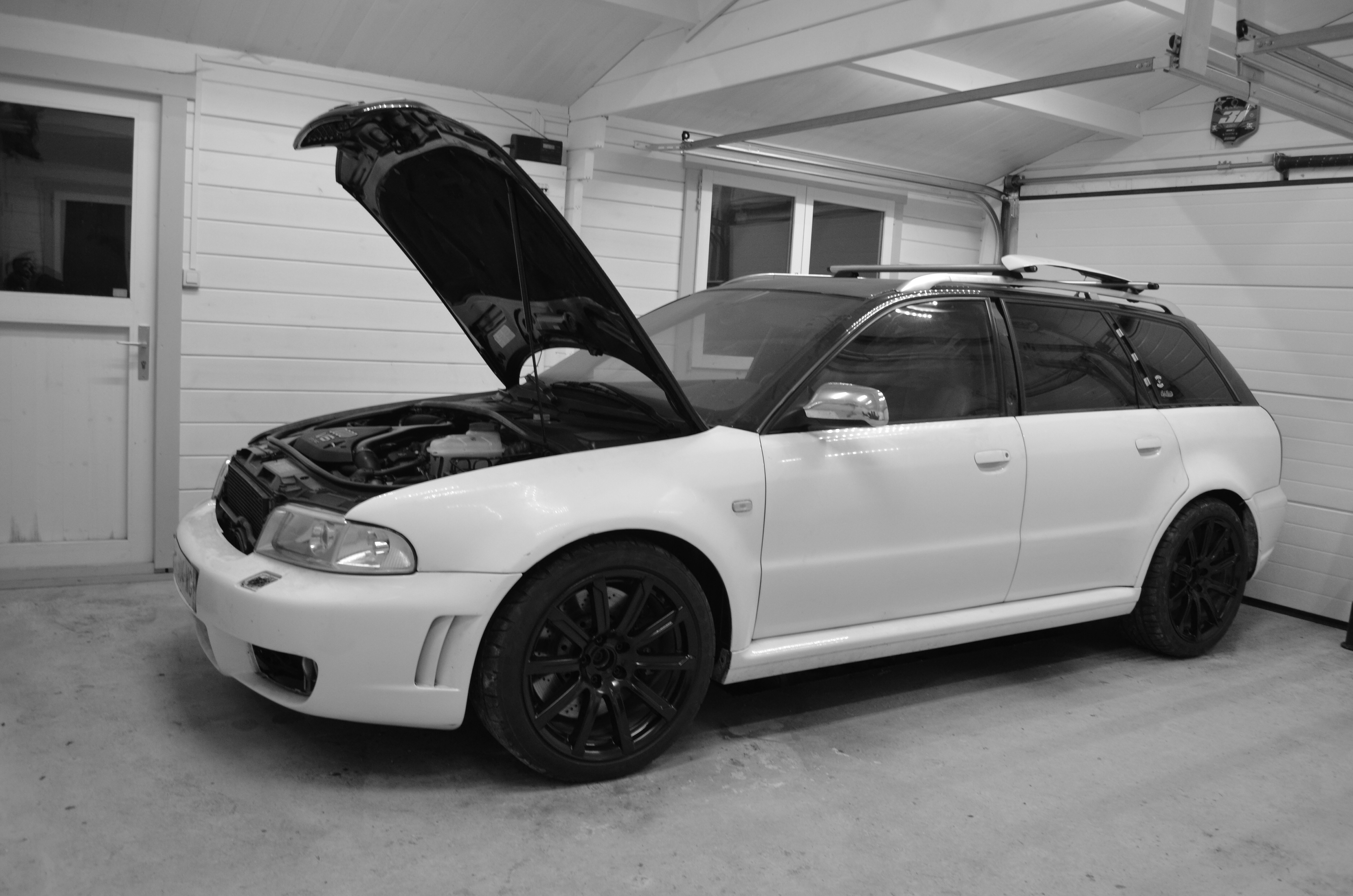

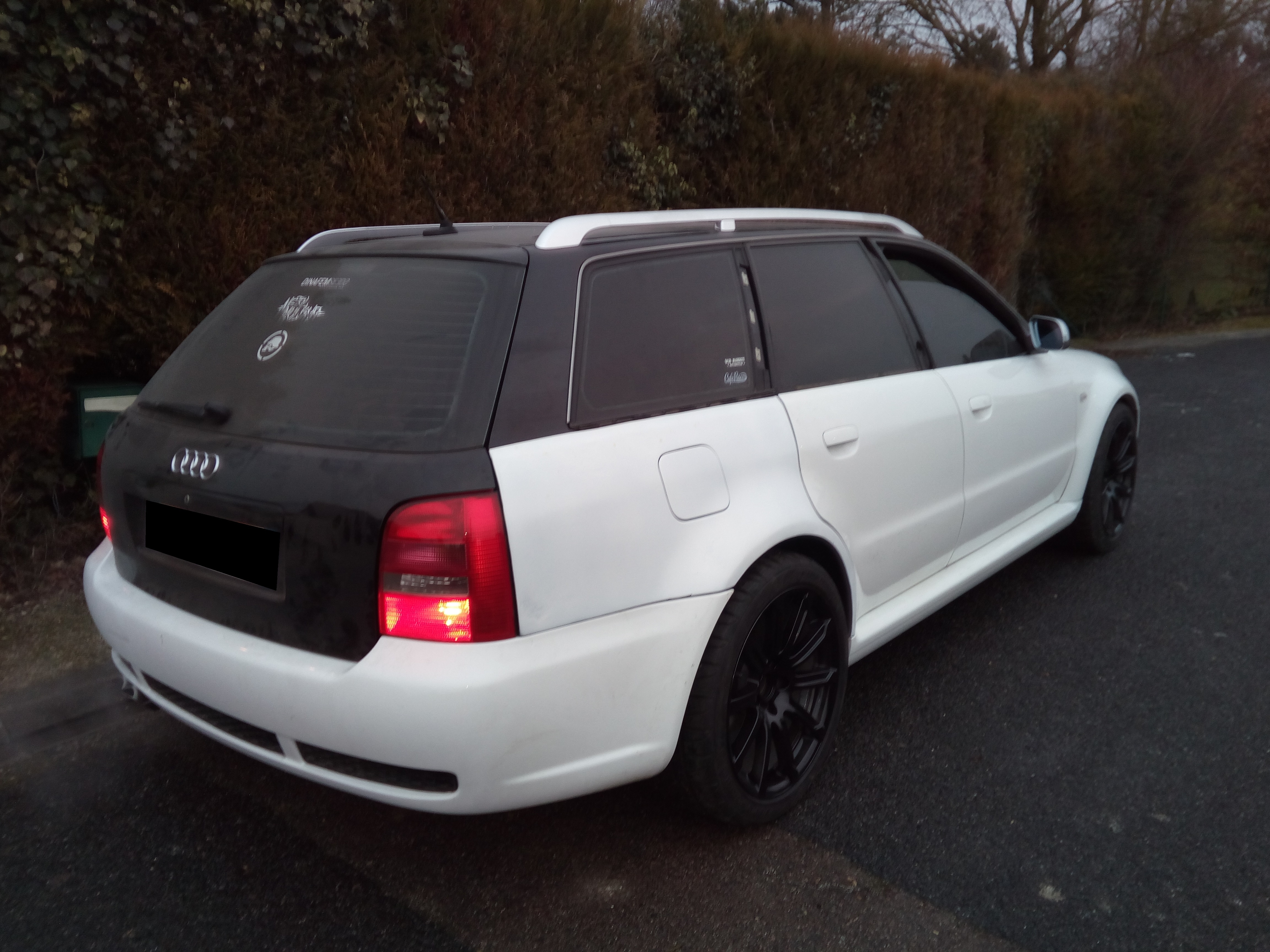

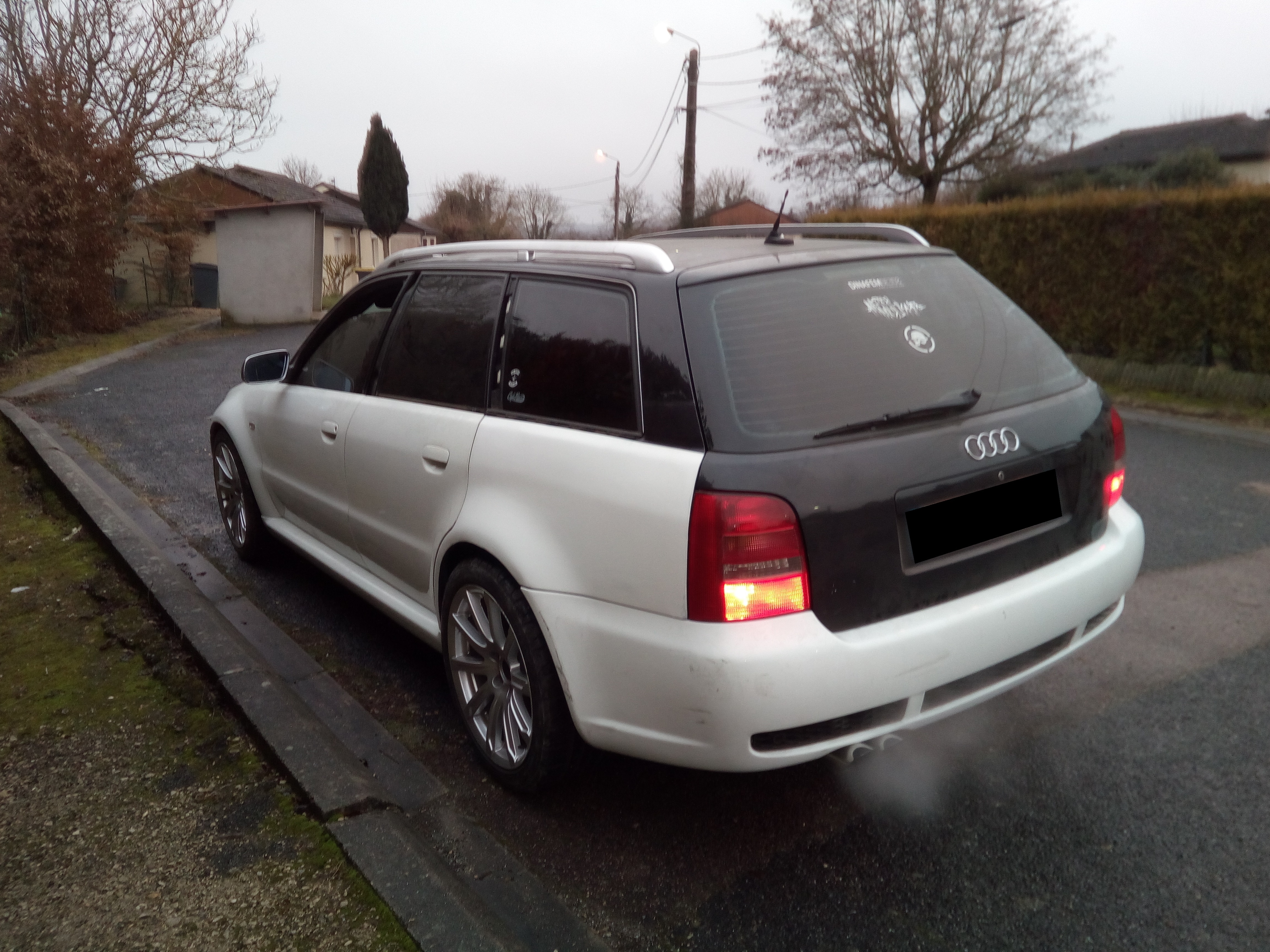

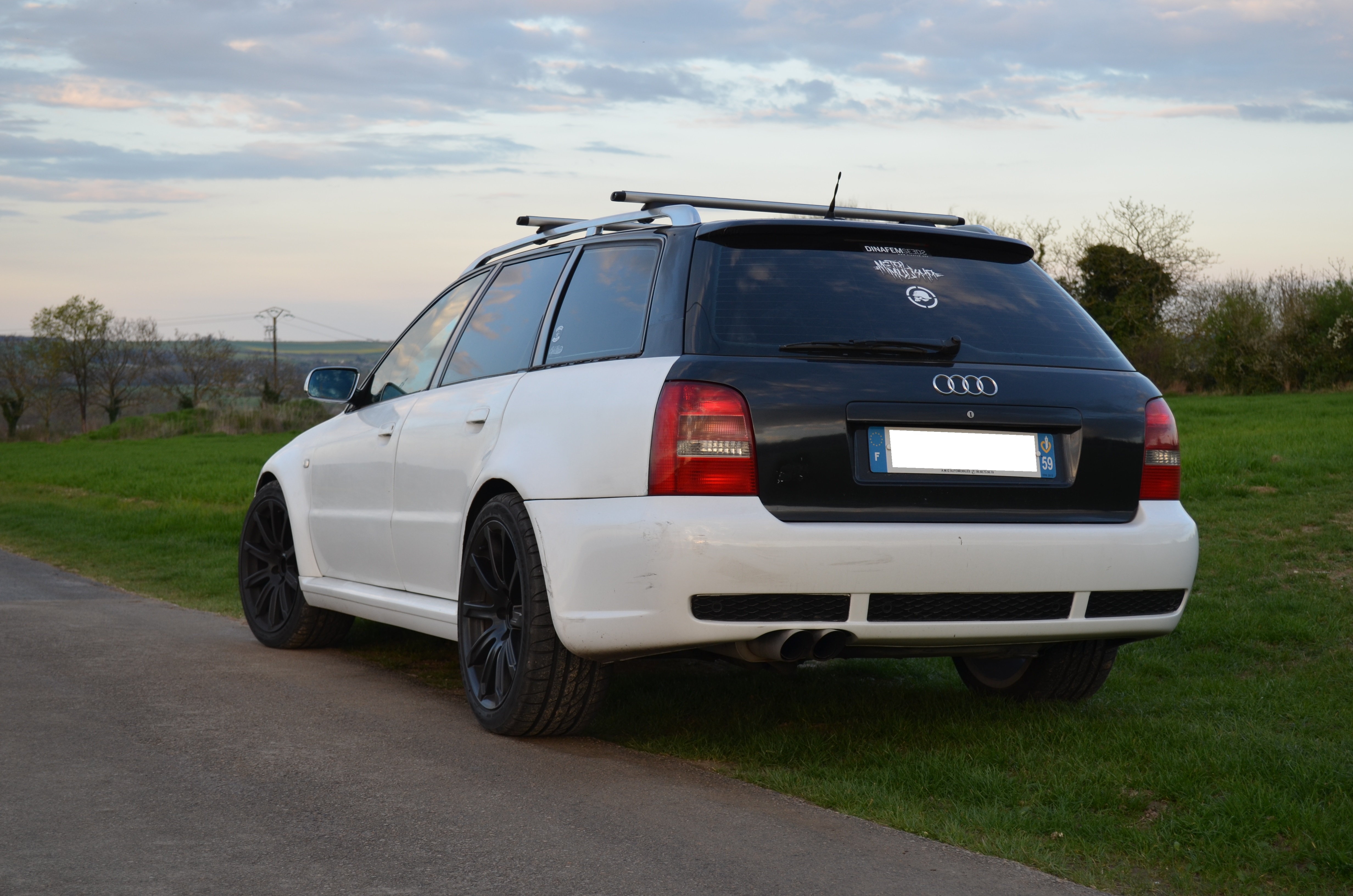

quelques photos de la bestiole

Beau taf bravo .
merci ça a été une aventure épique et j'ai beaucoup apris moi qui ne suis pas du métier :race: je peut dire que je connait ma voiture maintenant !!!

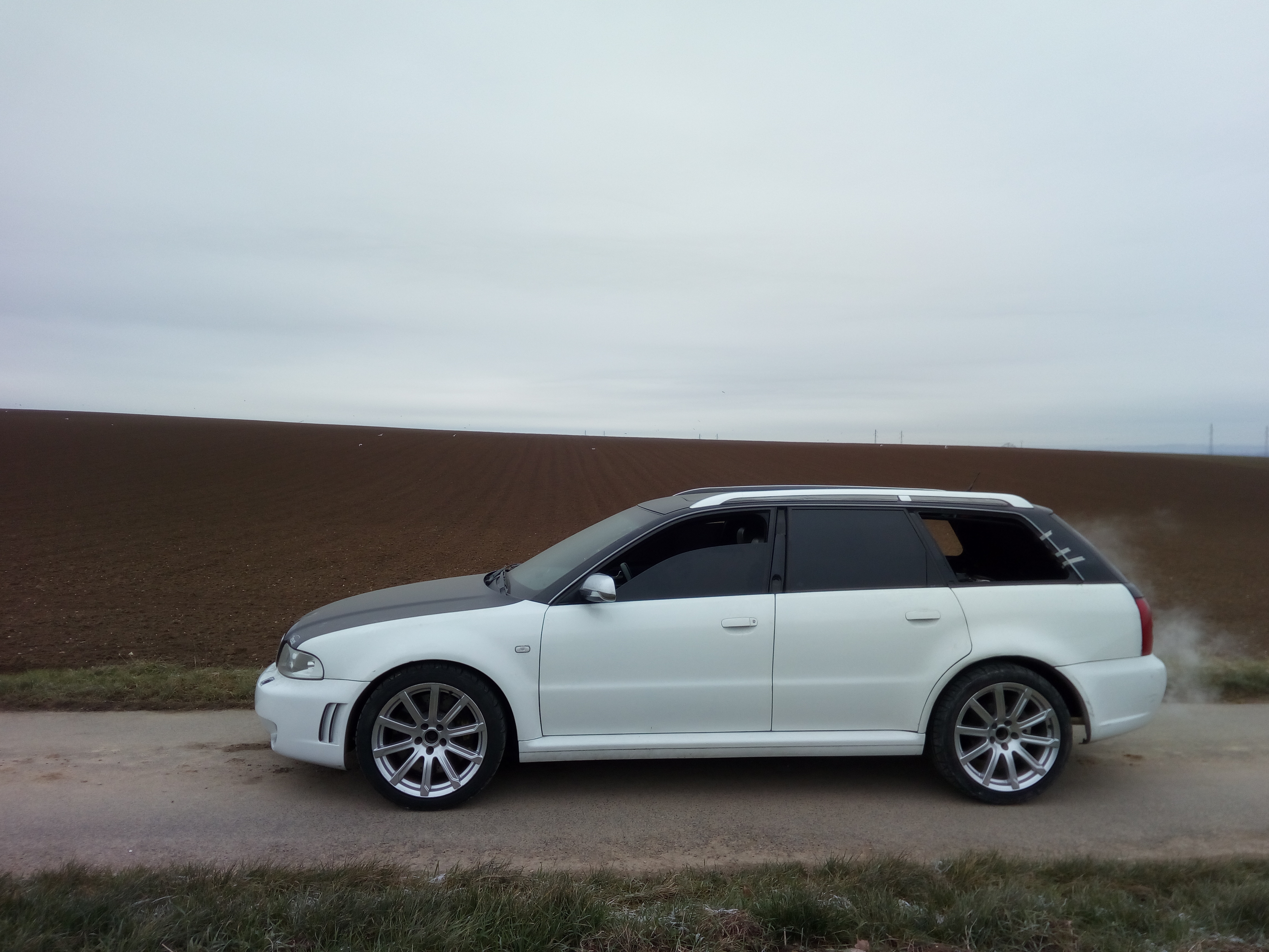

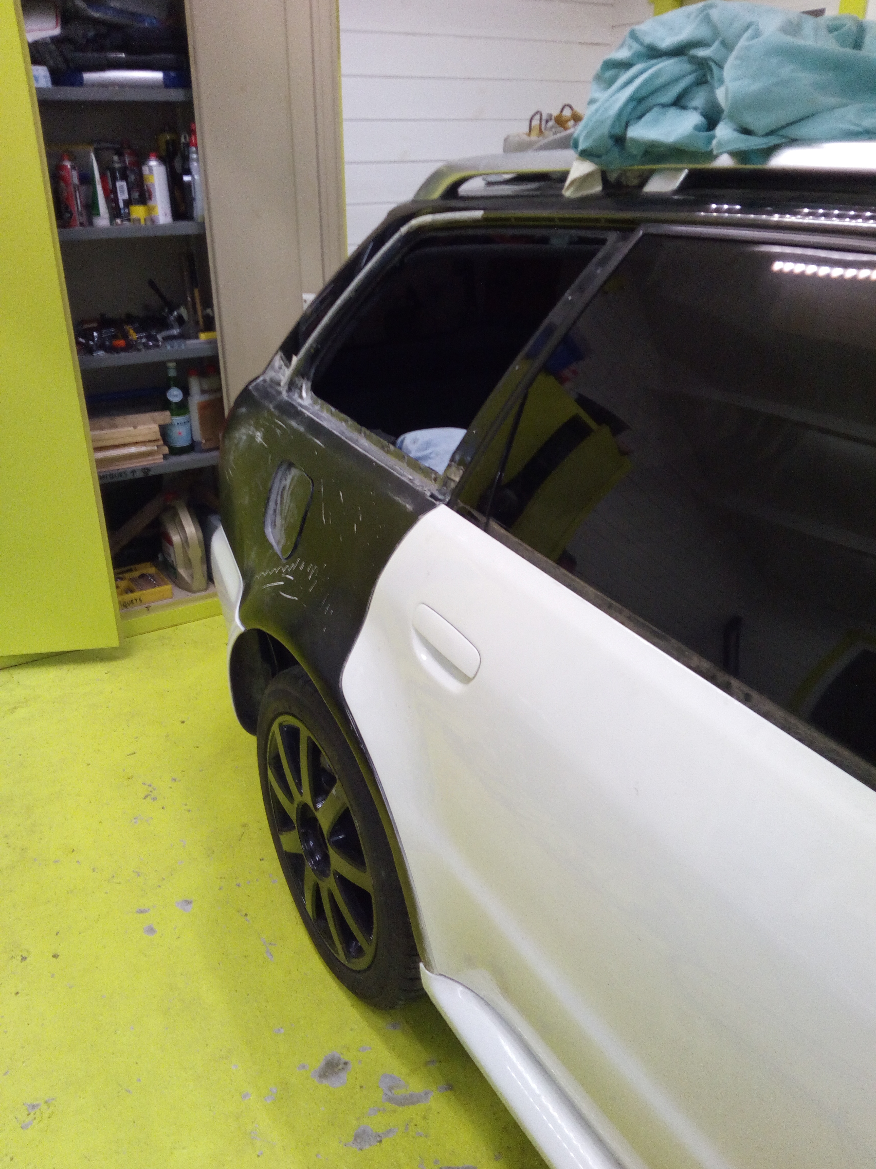

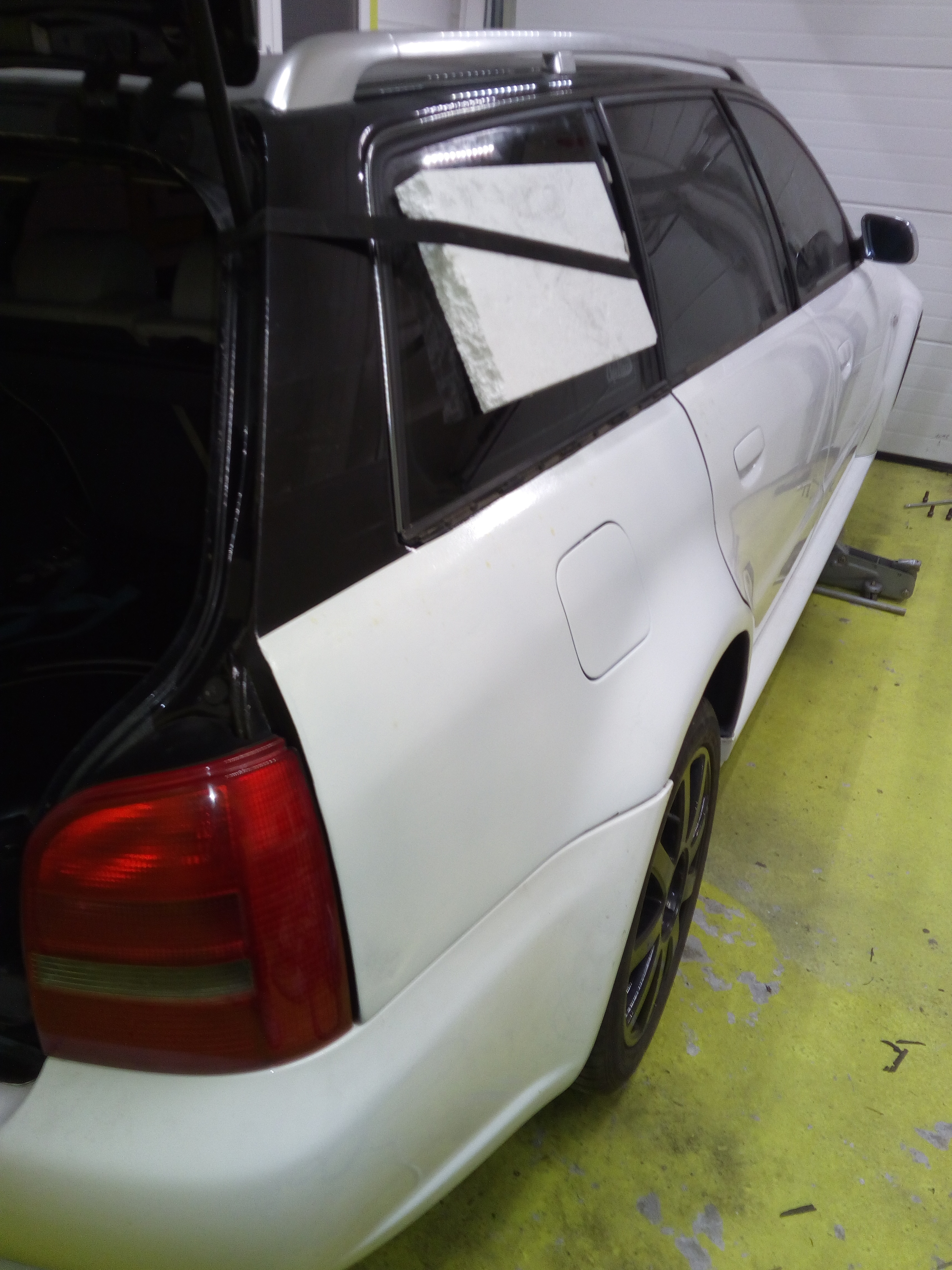

la reccuperation des ailes arrière a été un sacré taf surtout que le montage avait été fait a l'arrache jute pointé a la soudure...et plein de mastic...une grosse galère a tout reprendre...mais là on a tout resouder y'a deux fois plus de points qu'a l'origine et on a controler les temperatures de soudures pour pas fragiliser les pièces mais je suis trés satisfait il reste un peut de taf au carrossier mais on m' dit que je lui avait macher le travail :)

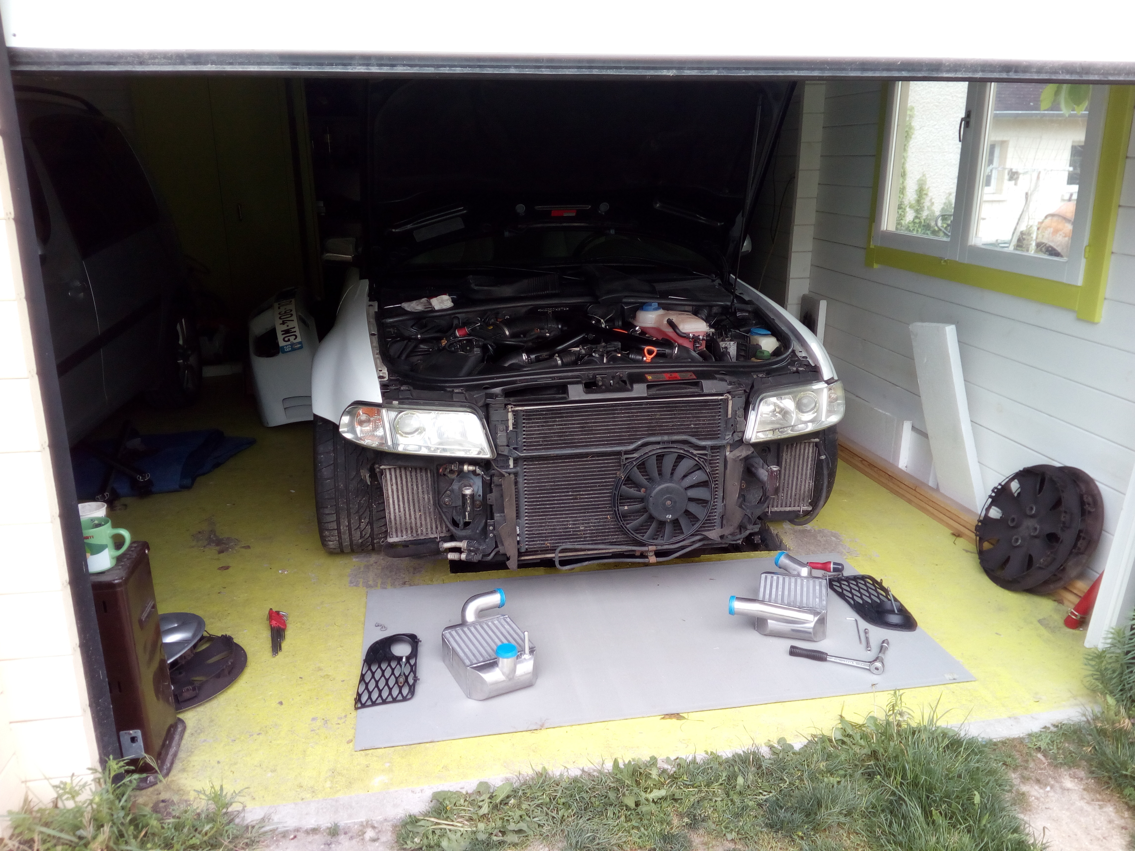

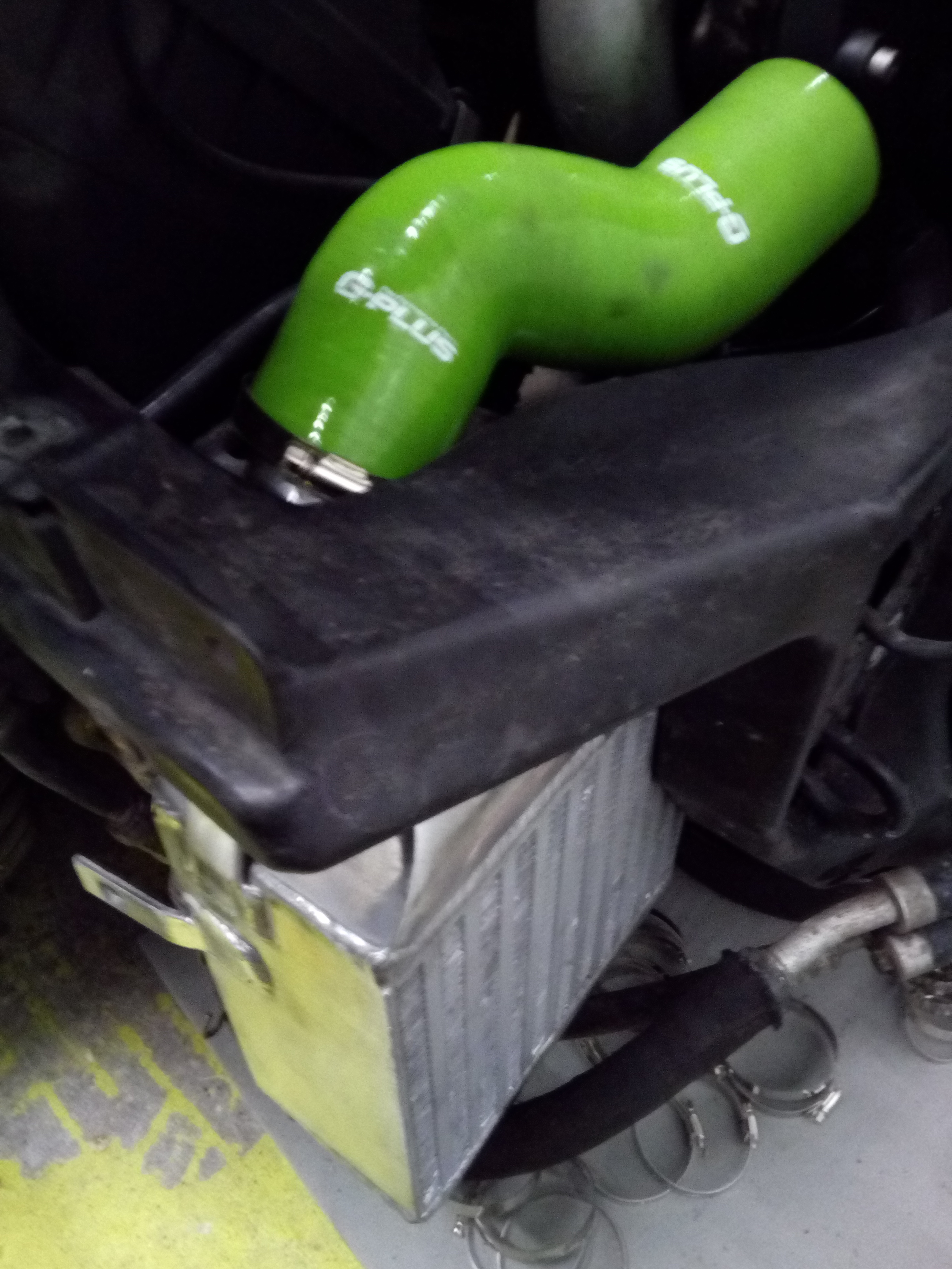

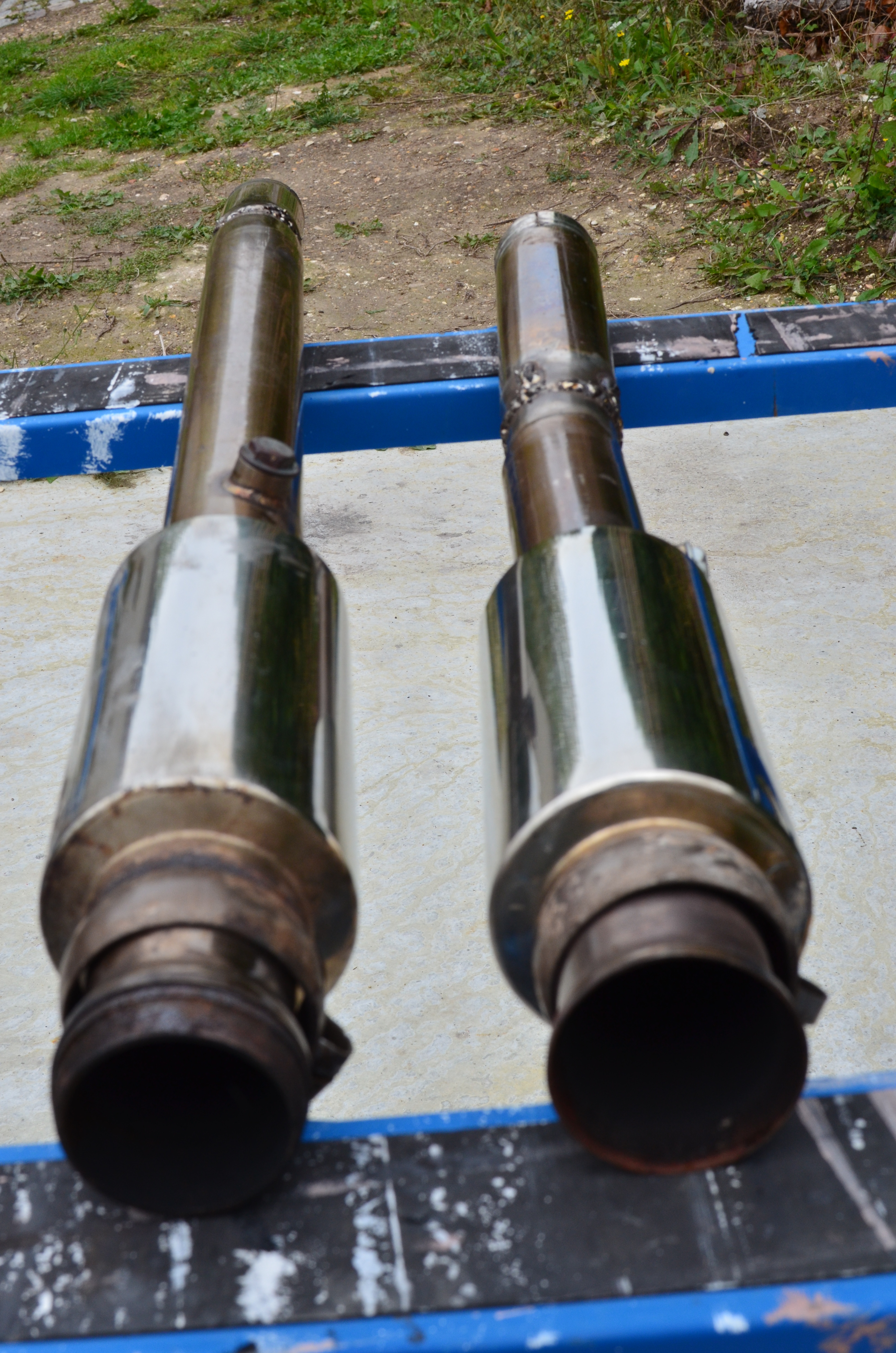

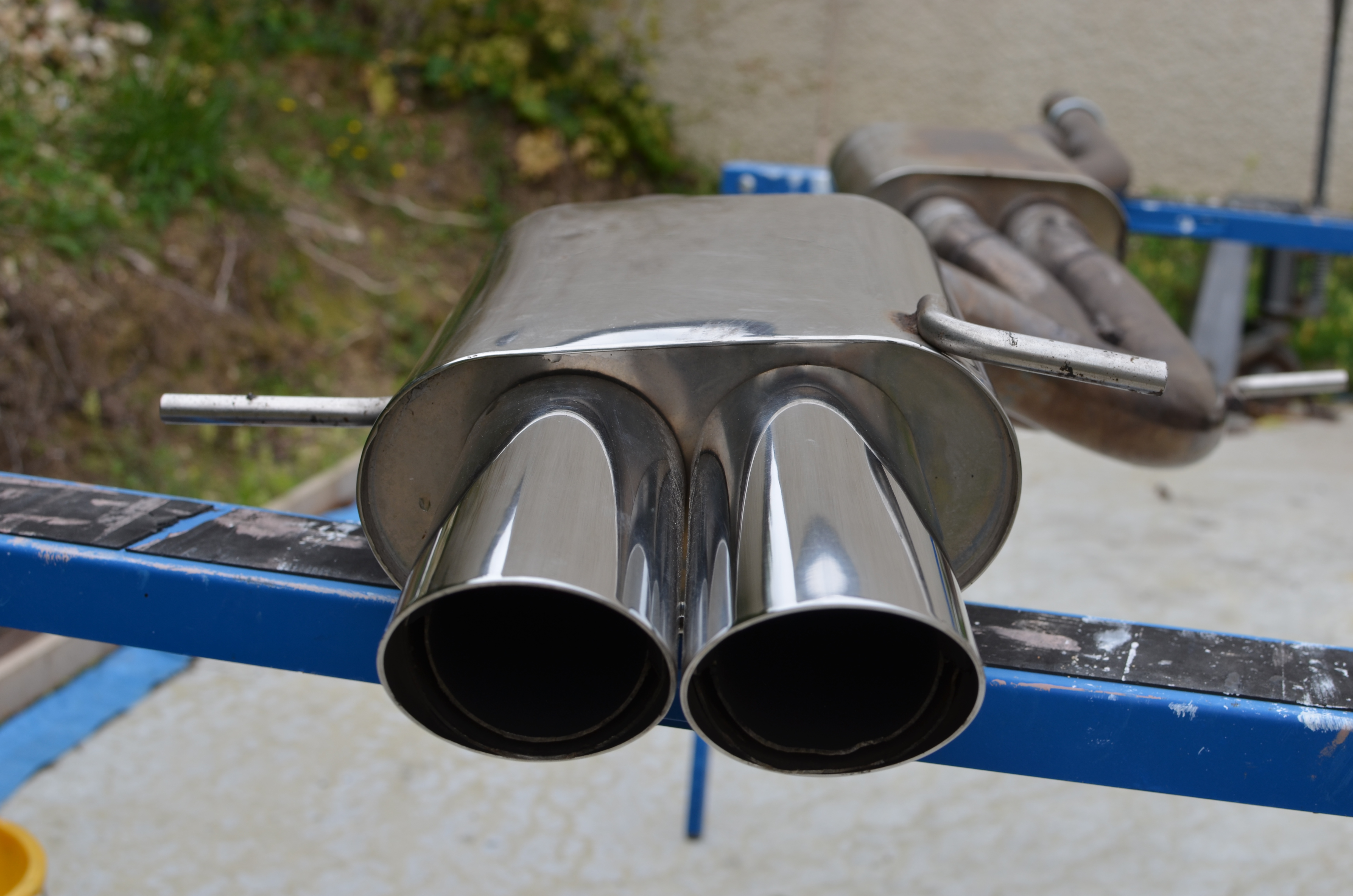

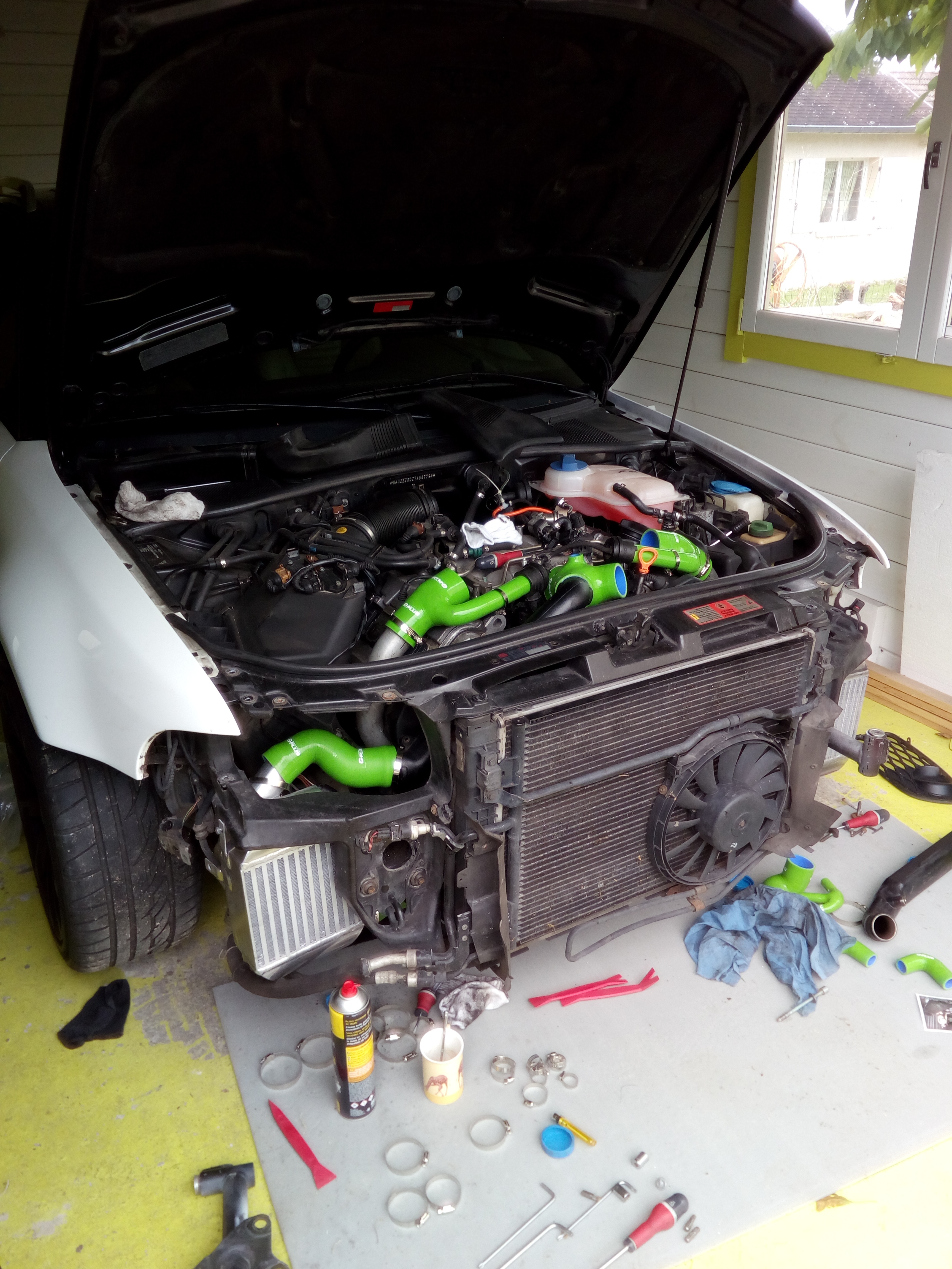

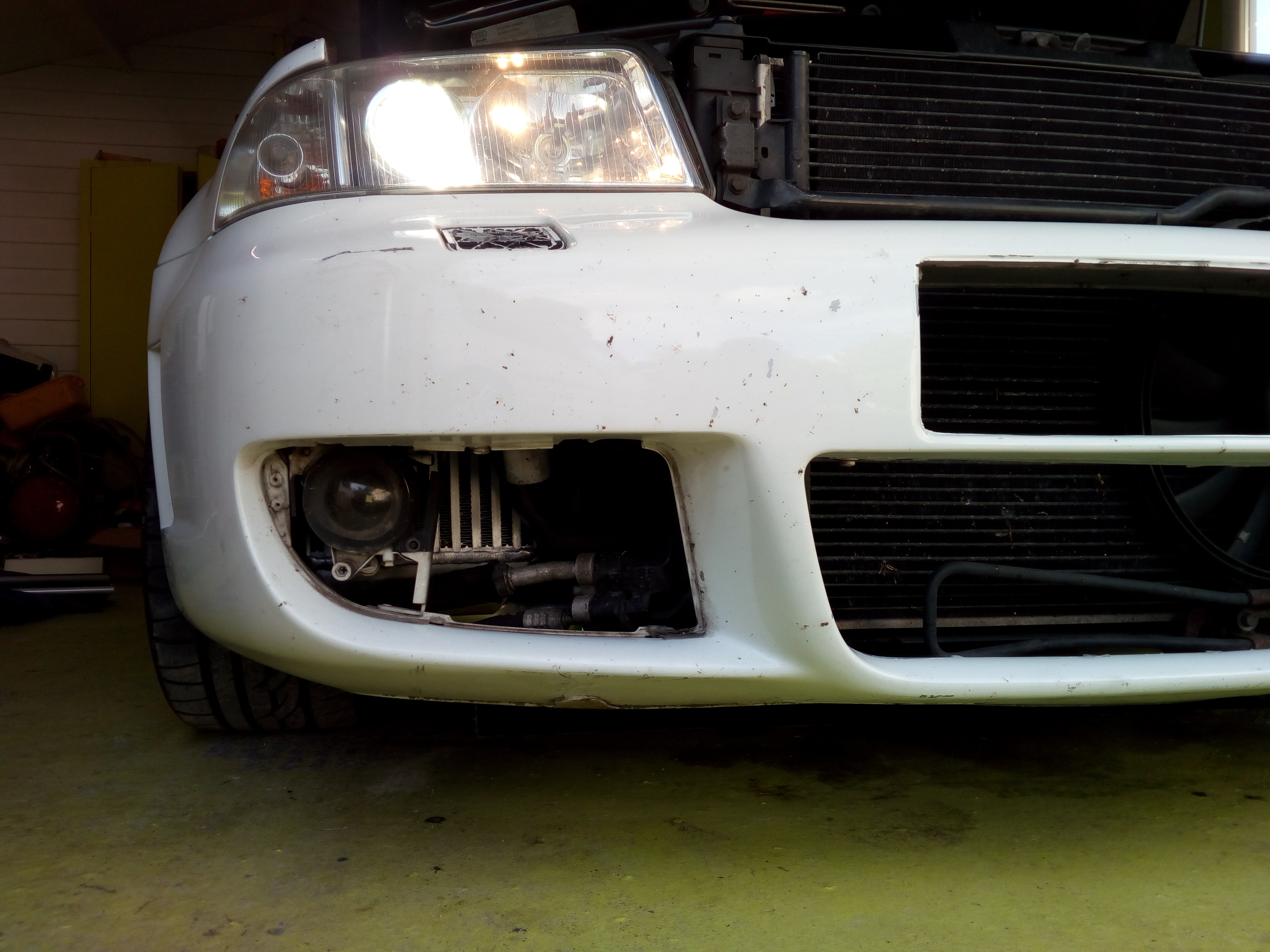

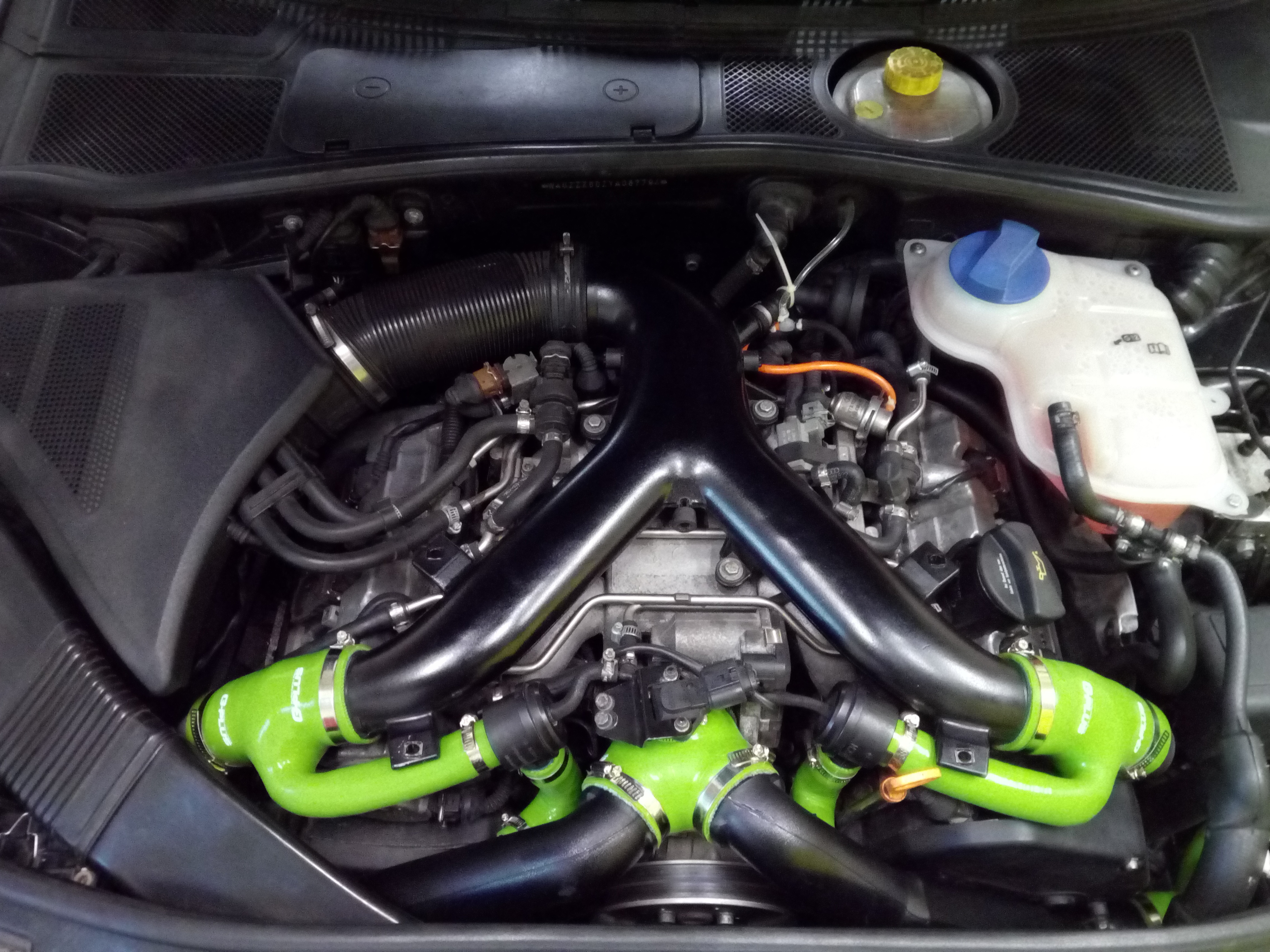

les dernières modifs échangeurs toyosport et durites de sural en silicone
un pas de plus vers le stage III !!!
