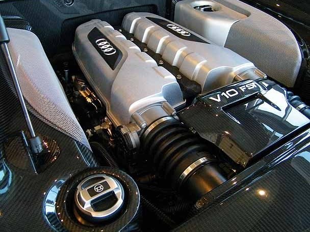

_bouchon de remplissage d'huile cassé et qui fuit un peut a changer d'urgence(modèle alu R8)
_vidange car le garagiste a mis de la 5W40 pas d'urgence mais vidange des que j'ai mon bouchon R8 neuuf

je me tate pour le bouchon de remplissage d'huile à ce prix ça doit ètre une copie...
http://www.vamotorsport.fr/fr/1-moteur-embrayage/35572-bouchon-remplissage-d-huile-audi-r8-07-12-3003557210110.html
Non pas le bouchon d'huile c'est son prix. Mais celui du vase d'expansion qui coûte 80€.
merci RHINO :roi: le mien fuit un peu il est cassé sur 6 MM je prendrai celui de refroidissement plus tard je vais tester de commander chez eux je vous dirai :race:

Voici la réf 420422371B ou A c'est l'ancienne réf du réservoir de DA R8 + bouchon
A chercher... :MdrDevil: Sinon 98€ en CC
A voir si ça se monte sur S/RS4 mais en tous cas en section A6 C6 ça fait le buzz ^^

c'est ce que je verrai quand le bocal et le bouchon serons neuf(j'avai eu le problème sur une 21 turbo ) si ça continue c'est que j'ai autres chose :icon_biggrin: aurelien y'a des causes de surpression connues??

vous avez pas bien compris le bouchon ne se vise plus a fond (2mm) le plastique est cuit donc sa fuit rien de méchant :icon_lol:
