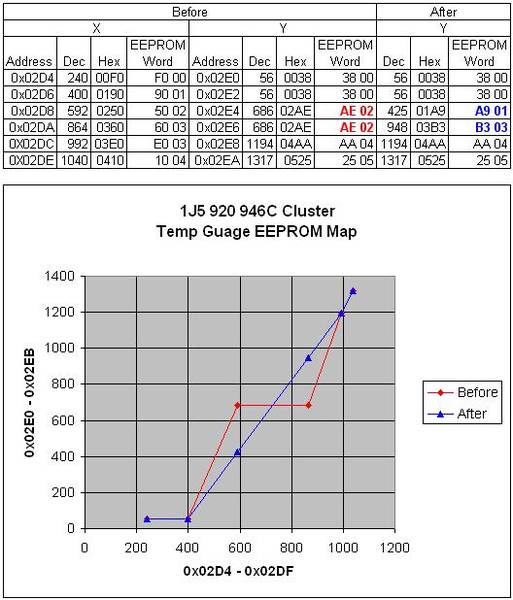

Pour la température "bloquée" aux alentours de 90° c'est le compteur qui "lisse" un peu violemment, c'est la même chose sur les Golf 4, on peux bricoler le compteur (illégalement) pour désactiver ce lissage : http://forums.vwvortex.com/showthread.php?4432399-DIY-Linear-true-coolant-temperature-gauge-in-cluster
Il est précisé que le lissage se fait entre 76 et 106° environ.
Un autre post avec des détails plus techniques sur la question : http://forums.tdiclub.com/showthread.php?p=1799956
La courbe de lissage (en valeurs "machine") : 1j5920246c_Temp_Guage_EEPROM_Map.JPG
Et donc, avoir l'aiguille qui ne monte pas ou ne reste pas bloquée à 90° une fois le moteur chaud est anormal, quel que soit la température extérieure et la charge moteur.
