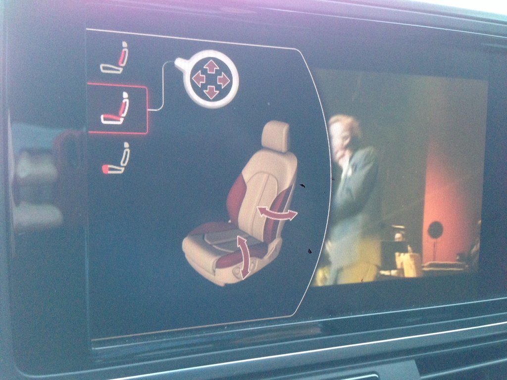

Sièges avants conforts en cuir milano noir électriques et à mémoires.

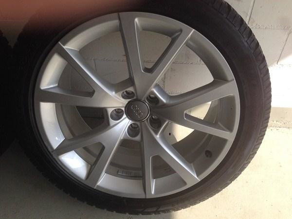

voici le style des roues hiver pour mon A7 , je fais le montage ce week end ,

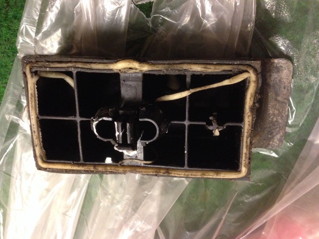

Je voudrais un renseignement , en montant la voiture avec un cric à roulette , bien sur j' ai bloqué la suspension en mode cric , il y a le boitier ou on enfonce le cric Audi rond d 'origine qui est sortie , il est cassé , a cause du cris a roulette il faut que je le change , pas solide quand meme , pourriez vous me donner la référence ?, je mets une photo dès que possible .

voici le résultat en 19' , moins jolie mais avec la saison hivernale que l'on va avoir , obligatoire pour rouler en sécurité .
Le comportement est plus confort , mais normal car le flanc du pneu est de 45 au lieu de 35 ... , vivement cette semaine et les routes glissantes des yvelines Sud ....

J'ai connu la même aventure dans les mêmes circonstances ,passage des roues été aux roues hiver,et ai cassé le support de cric avec un cric à roulettes.
En ce qui me concernait c’était le support AVG numéro de pièces: 4G0802845, prix:5,34 euros
Attention,2références en fonction du coté D ou G ou AV et AR,je ne me souviens plus,à vérifier la http://forums.audipassion.com/topic/148197-new-etka-online-et-en-francais/?do=findComment&comment=3272191
Je me sens moins seul , incroyable que ce genre de piece soit si fragile , la qualité se perd meme chez Audi,
Merci pour la ref , c est bien le coté gauche qui est cassé pour moi aussi .... Donc je garde ta reference .
Il doit y avoir un morceau de clips cassé a l interieur , ou le morceau part dans le soubassement ?

Normalement le morceau de clip cassé devrait être parti à l'intérieur,sinon il partira quand le nouveau le chassera en prenant sa place.
Vérification faite le numéro de pièces change en fonction de la position AV ou AR et se termine par 45 pour l'AV et 47 pour l'AR
