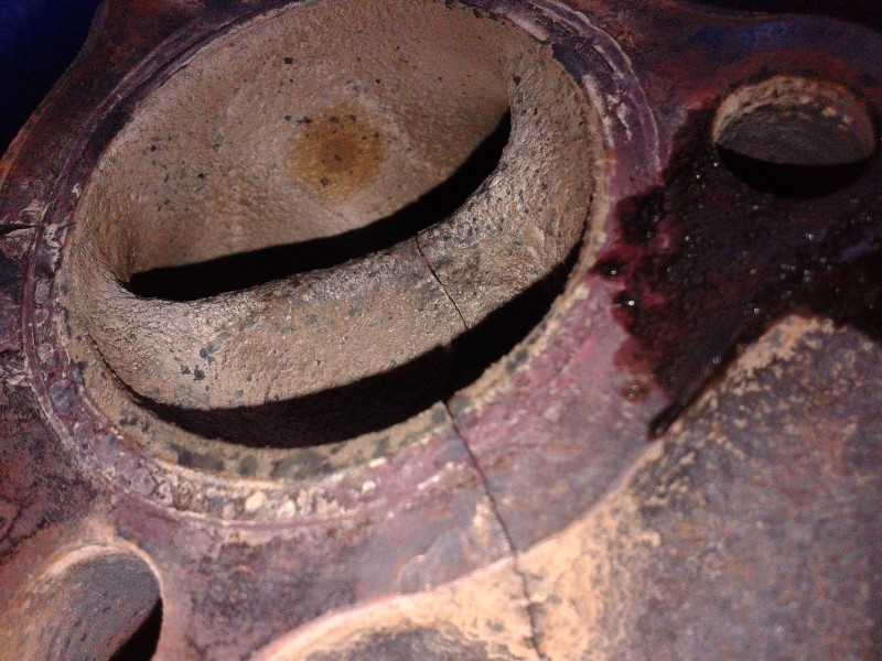

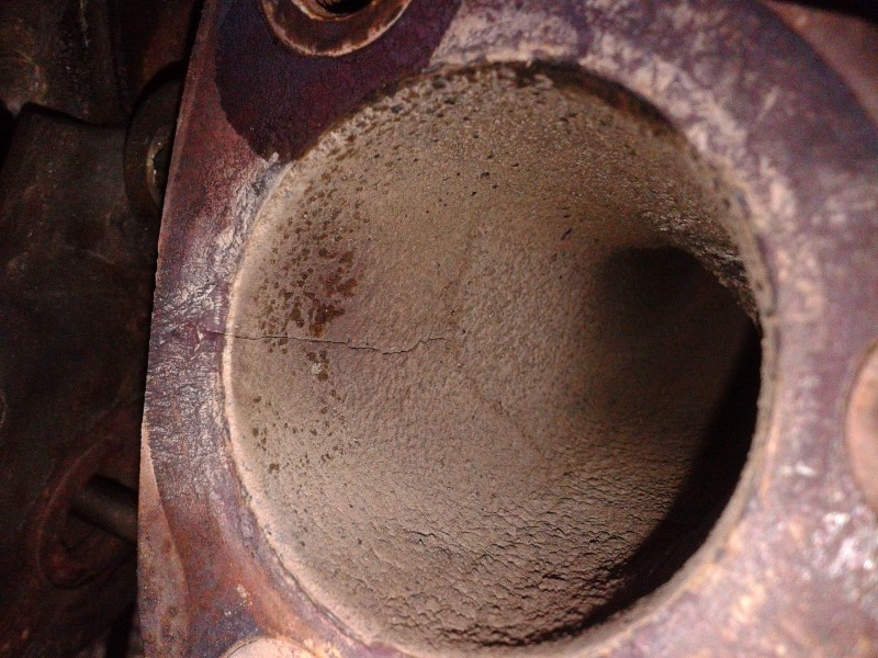

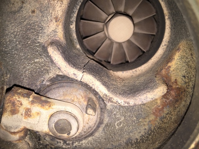

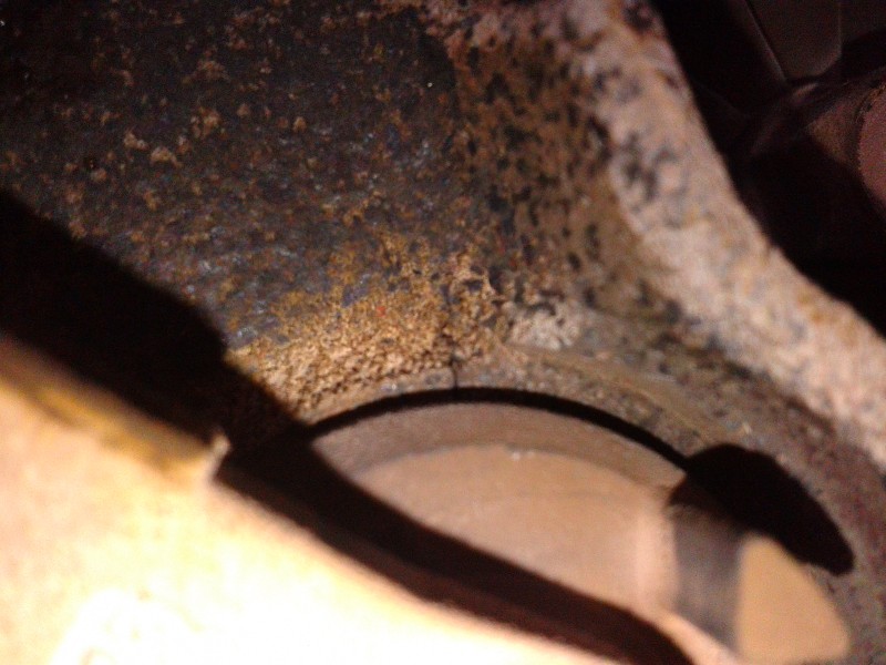

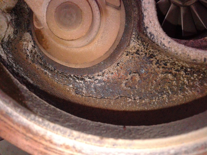

bon bonne nouvelle j'ai enlever cette satané vis en mode mac gyver téléphone qui me sers de camera pour me guidé dans une main et dans l’autre la clé a cric tout sa dans un espace réduit couché sur le moteur (non je ne couche pas avec ma voiture ... quoi que ! mdr ) le turbo et le collecteur son venu ce matin (vive le temps de merde) sa m’empêche de bossé mais pas sur ma s3 :icon_lol: . faut voire l'état du turbo j'arrive plus a mettre de photo sur le forum autrement j’aurai bien partagé fissuré du système wategates interne jusqu'a la petite turbine sa devait un peu pissé l'huile par échappement et les bout de turbine commencé a frotter il était temps quoi
Modifié par reno69200

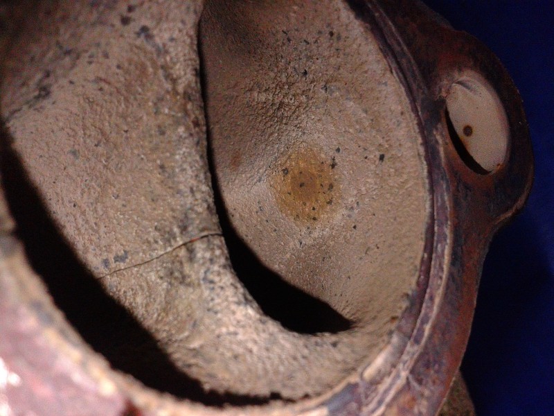

et le collecteur?hs aussi?
comme quoi APY,AMK,BAM meme combat...c'est dingue
collecteur aussi malheureusement en sorti mais je pense que c'est a cause de l'ancien proprio qui a eu l’intelligence de roulé avec une sonde g235 hs....
bien sure je m'en suis rendu compte avec le vag com peu de temps après mon achat
la s3 n'est pas l'exemple de fiabilité que j’imaginai j'en suis un peu déçu mais quand on la conduit c'est le pied!!
rien a voir avec la sonde,c'est juste qu'avec le temps et cette chaleur de fou sous ce capot ou rien ne respire ben ça pete de partout...c'est vrai que c'est du bonheur cette caisse mais ça ne marche jamais au final et c'est chiant...mais te décourage pas,elle va repartir pour un tour

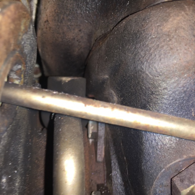

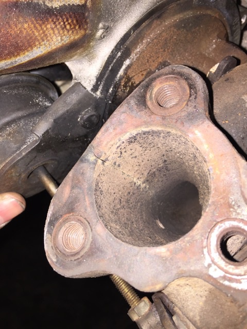

Photos de mon ex s3 qui dit mieux ?
j'avais la meme fissure que toi sauf que sa allé jusqu'a dans la turbine
pas mal tu a du sentir la différence une fois le turbo changer
d’ailleurs je relance ma question faut'il roder un turbo si oui combien de km?
avec ça,je sortait 260cv au banc clem j'avais des chutes apres 5500 tours mais rien de terrible,je le sentais à peine.
ben le différence oui puisque maintenant avec mes pieces ma puissance tient jusqu'au rupteur, mais rien de flagrant non plus par rapport à avant c'est pour dire...
