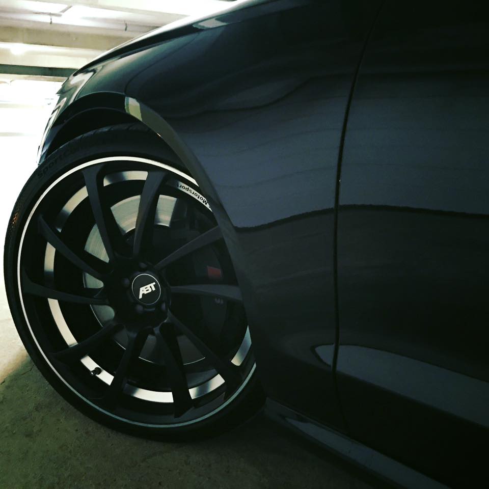

J'adore ces jantes ABT... Elles lui vont à ravir...

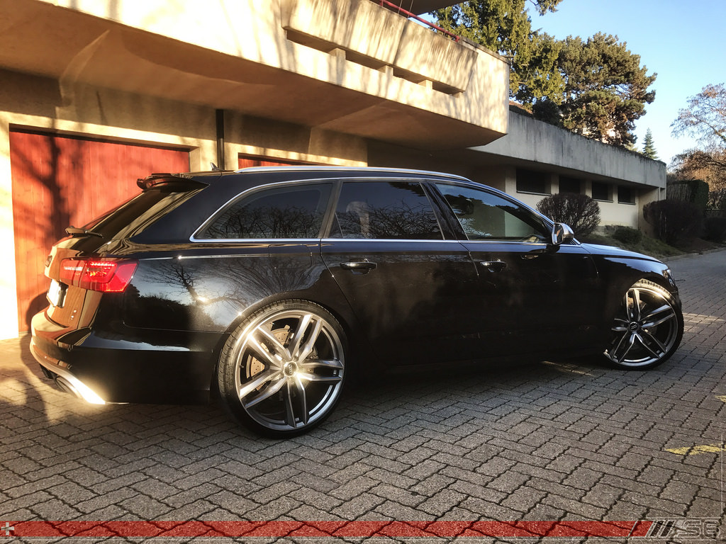

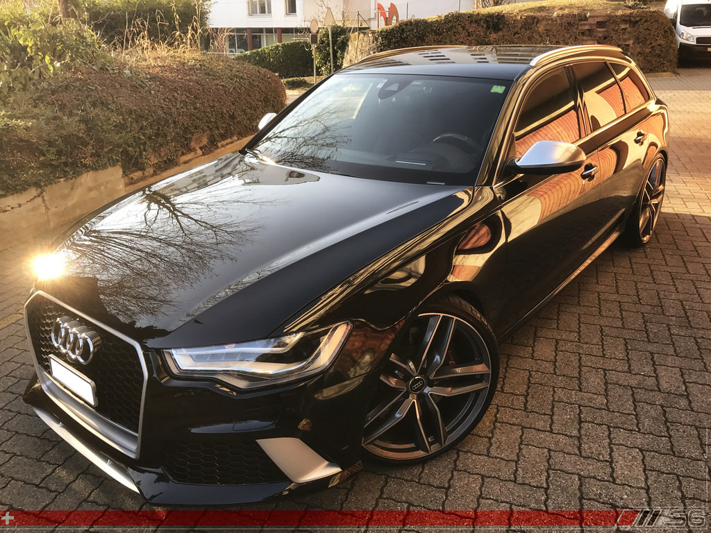

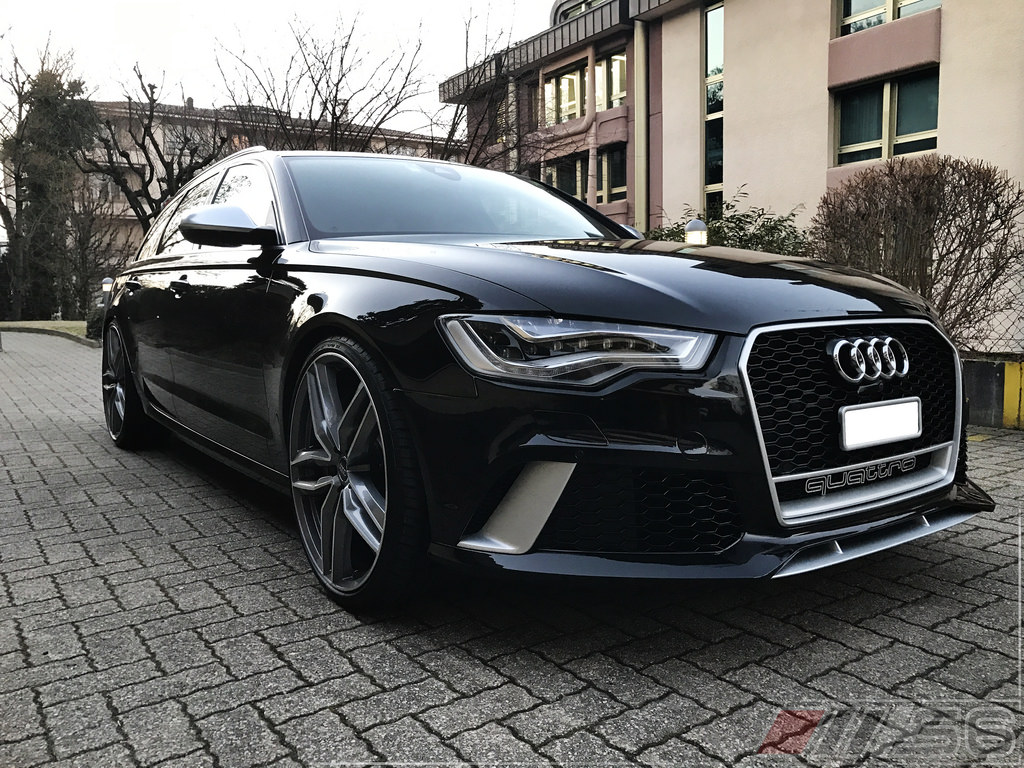

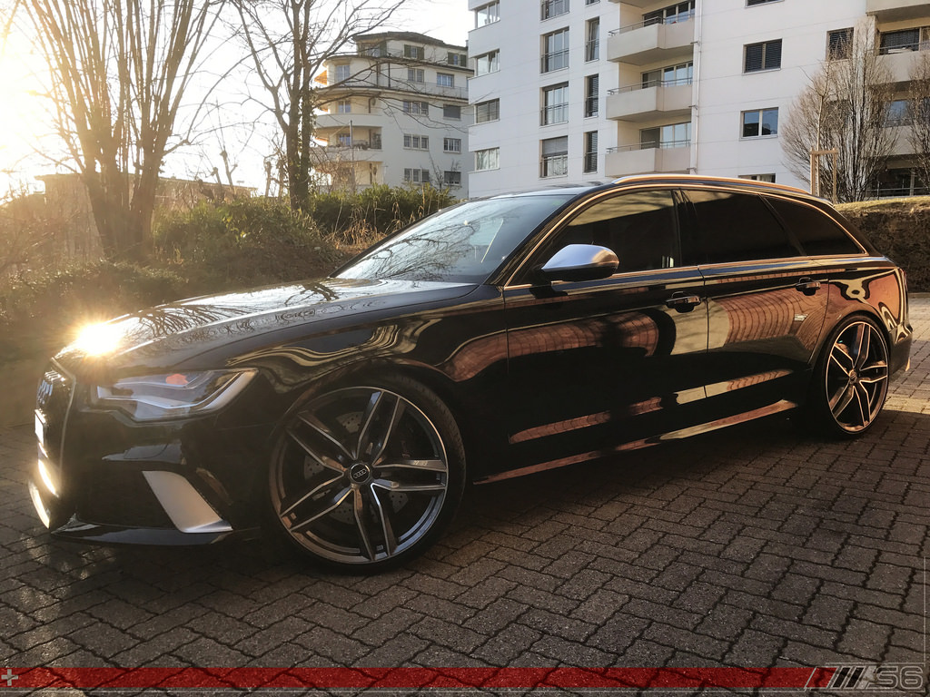

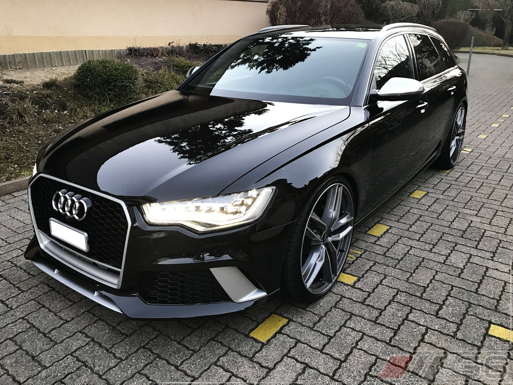

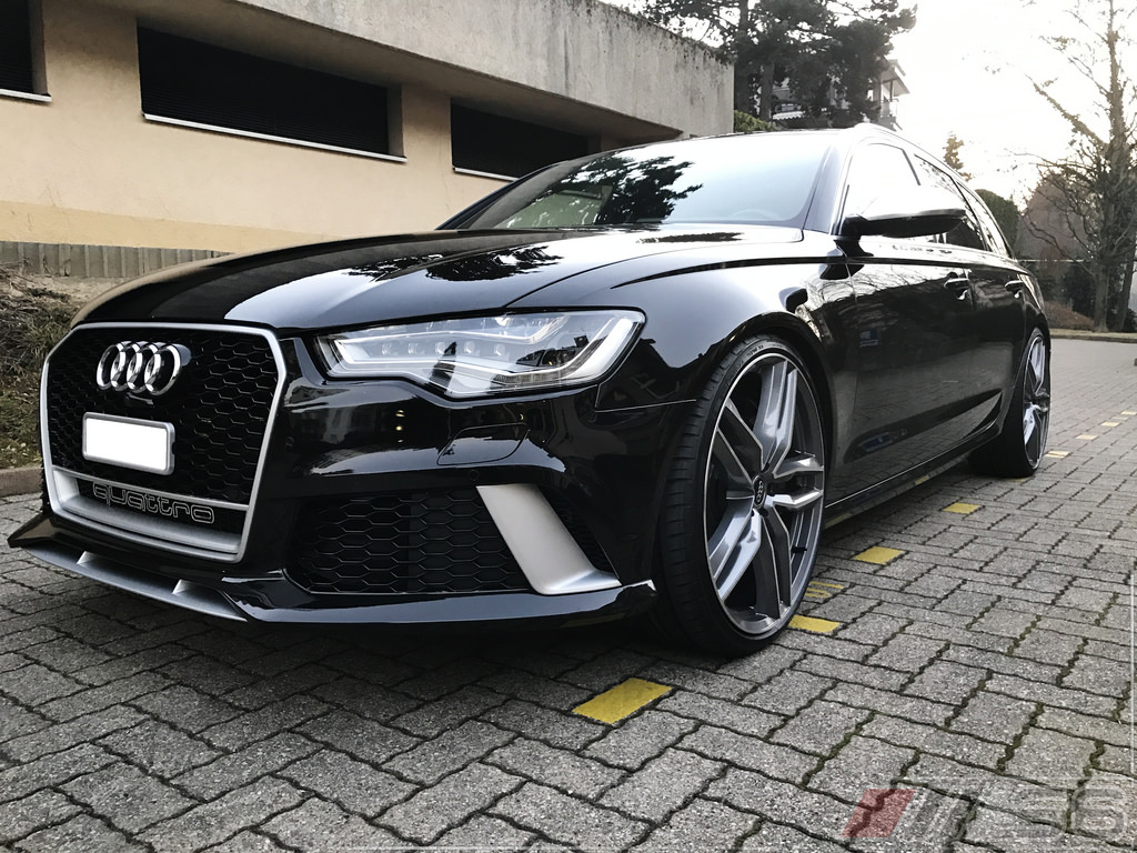

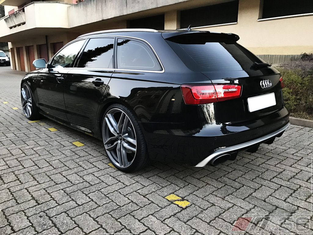

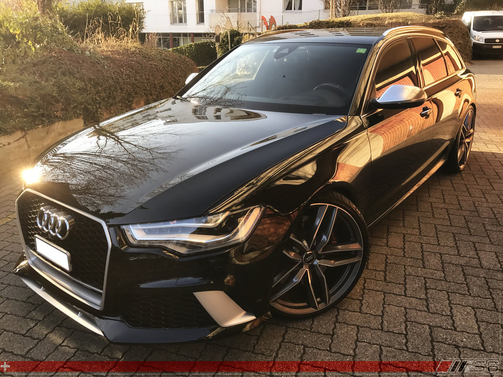

Je rebondi sur les jantes, pour vous montrer le rendu des 22", style RS6 C7, sur la belle !
Superbe, je viens de finir ce topic, et je dis chapeau bas l' artiste.
J'aime aussi beaucoup les jantes Abt.
Idevx j'adore tes jantes! Superbe! Je pense que je vais me prendre ce modèle aussi mais en 20 et en noir. :icon_wink:
Thanks you Mister @Goodwood & @scrambler71100 !
C'est vrai que les jantes ABT sont très jolis... Pour les newsRS4, je les aime bien celle-ci, mais elle claquait trop de par sa couleur !
Là avec les style RS6 C7 en Poli Anthracite, c'est un peut plus discret loool
Je sais bien mon petit Kevin.. je sais bien !
Mais attend de les voir en vrai celle-ci.. elles sont aussi belle ;)
Salut iDevX , superbe ces jantes mais l'inconvénient doit être le confort :confused4:
ton S6 est équipée de la suspension pneumatique sport ? est-ce disponible en option sur les S6 C7 ?
pour info en 22 " c'est quelle dimension exacte les pneus ??
Salut à toi @Jiffy's !
Pour le confort, cela n'a aucun impact me concernant... Où je ne le ressent pas, ou je m'y suis habitué suite au 22" que j'avais précédemment...
Mais à la différence des 21" pour l'hiver, je ne ressent aucune différence notable en terme de confort.
Sinon la belle est effectivement équipé de la Suspension pneumatique.. "Sport", je ne sais pas... Je ne savais pas qu'il existait la Suspension pneumatique sport... Mais sinon pour la Suspension pneumatique c'est bien une option sur la S6 C7, et j'en bénéficie bien sur mon auto.
Pour les pneumatiques, je suis en 265x30/22 97W/Y
merci iDevX pour ta réponse :jap:
Effectivement avec la suspension pneumatique sport il ne doit pas y avoir de différence notable entre 21" et 22" , mais c'est vraiment un plus pour ton S6
et nettement plus confortable qu'avec une susp. normale :bien:

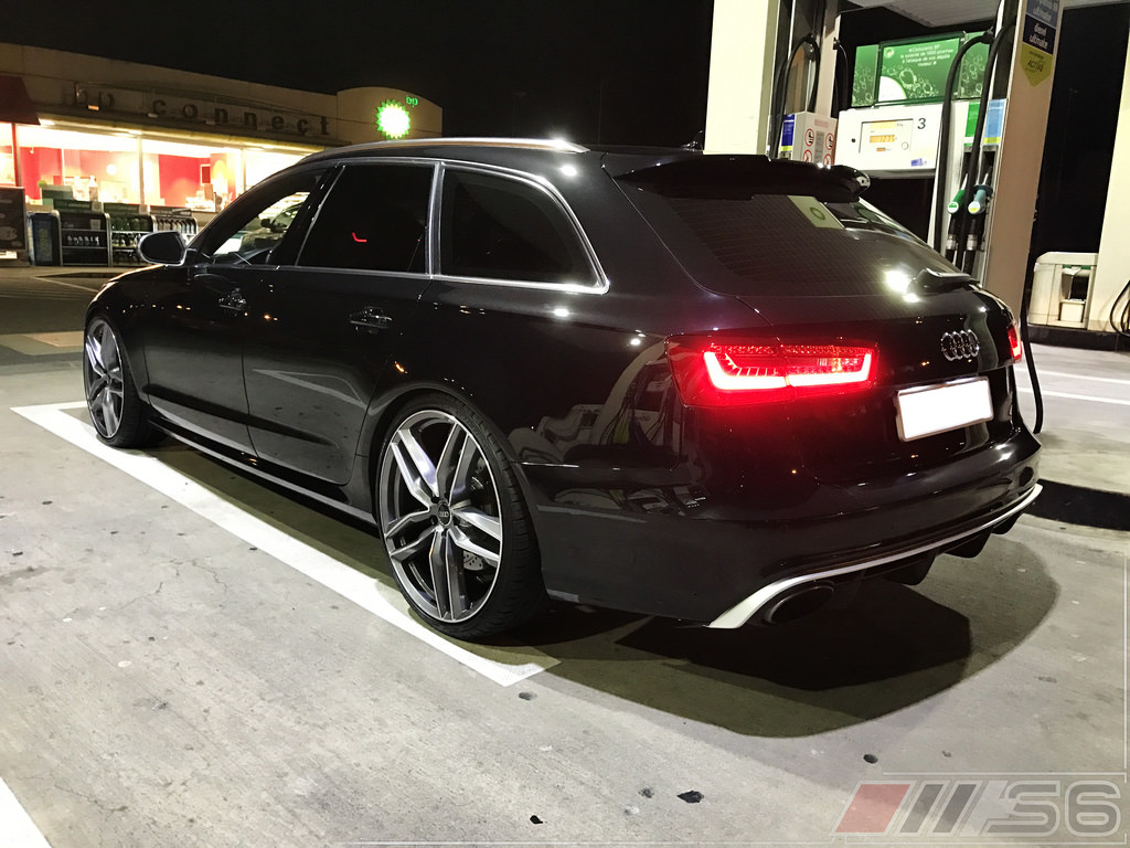

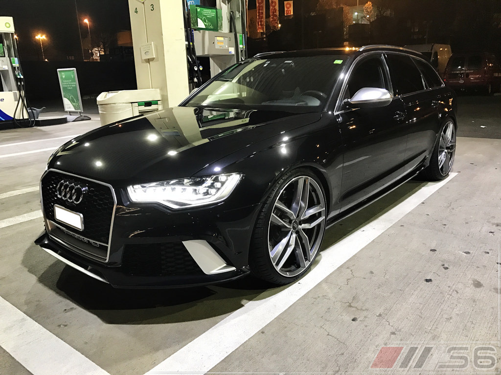

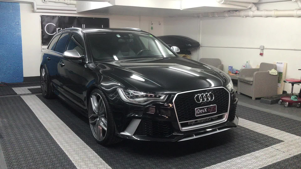

Petit trip d'hier... Photo et vidéo de l'atelier...
Quelques images...
Petit vidéo...
(Cliquez sur l'image ci-dessous, et ensuite lancer le lecteur)

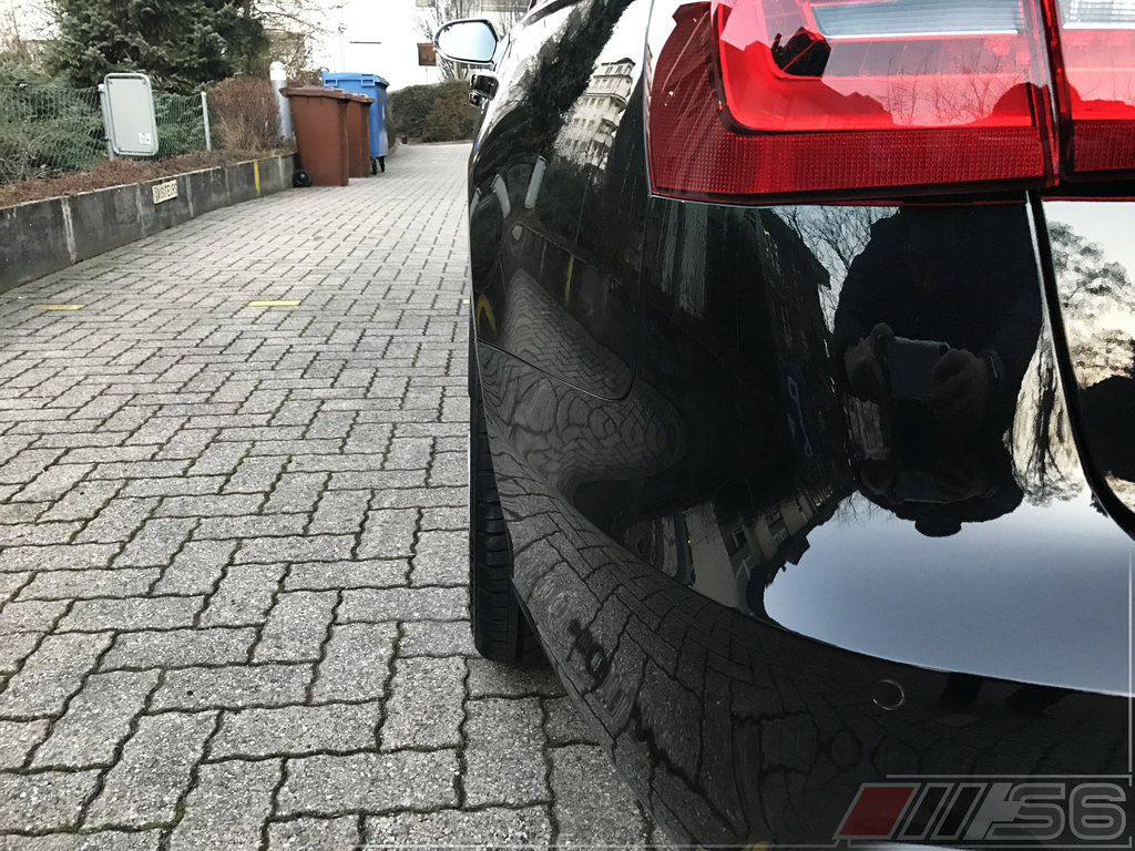

Oui @wireliner ! J'ai toujours le PA en dessous du Soft99© Fuss Coat et du King Of Gloss que j'entretien à l’Hybrid V7 High Gloss Spray Sealant de Chemical Guys
J'ai le PolishAngel® CLASSCOAT™ INVINCIBLE et PolishAngel® CLASSCOAT™ COSMIC V2 posé depuis le mois d'Aout dessus.
Au prochaine vacance d'été, je referai un traitement complet de l'auto sur la même base de ce qui à été fait l'année passé.
Normalement le PolishAngel® CLASSCOAT™ COSMIC V2 est donnée pour 5 ans selon de le concepteur de ce produit. Mais si je fais un an, c'est déjà pas si mal ;)
Oui tu peux sans autres y aller.. ça reste un très bon produit, facile à appliquer, travailler et entretenir...

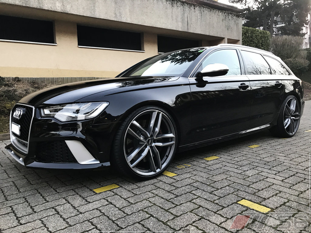

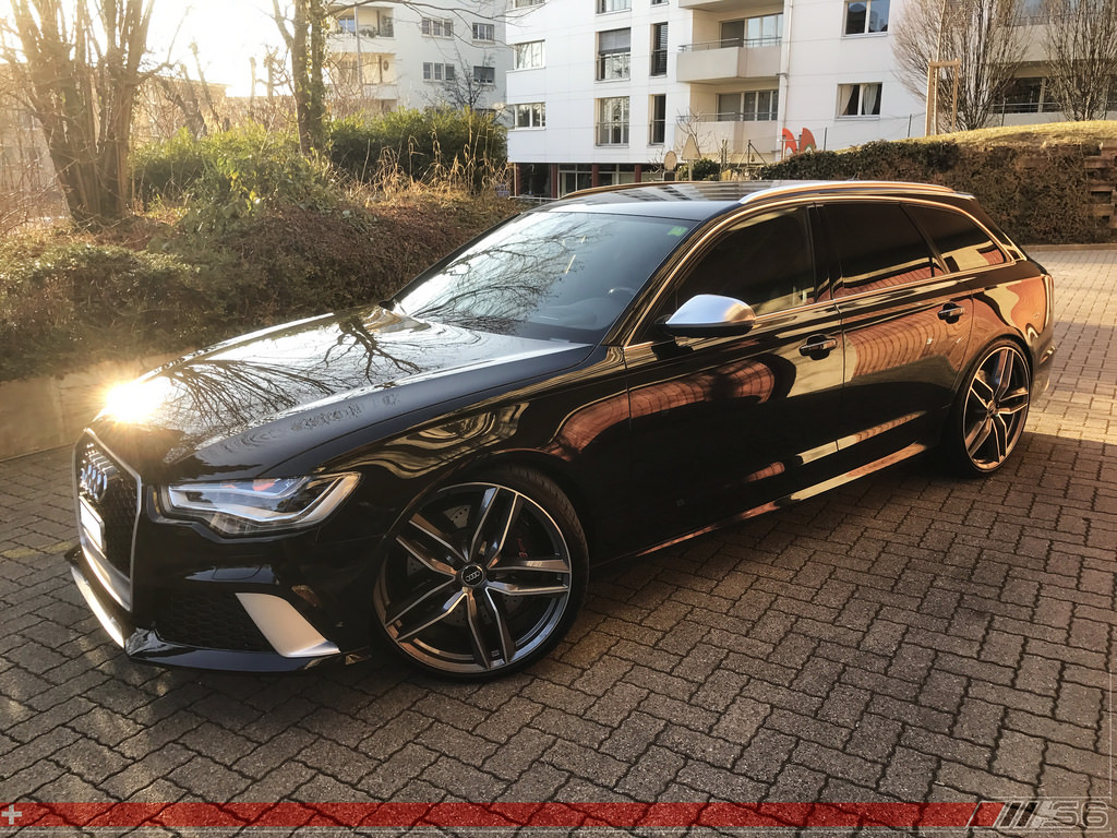

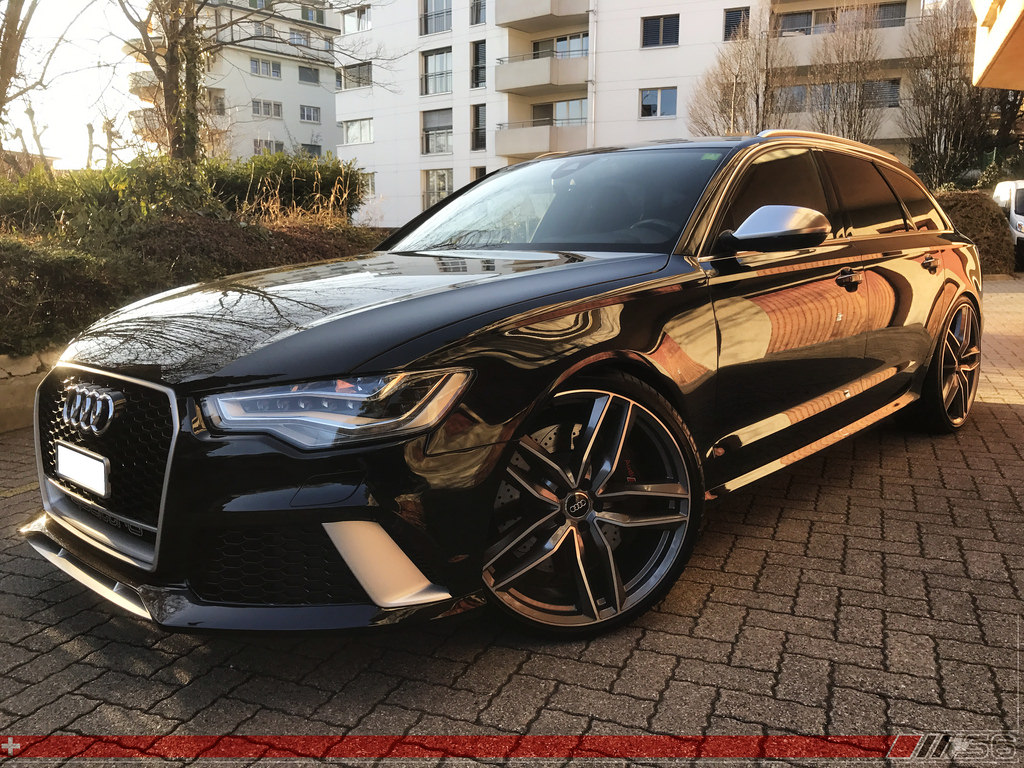

Magnifique ! Ces jantes la lui vont à la perfection je trouves, mes préférées sur toutes celles que tu as pu déjà lui mettre. Bravo :bien:
superbe jantes en 22 et dans le respect de l'esprit de l'origine

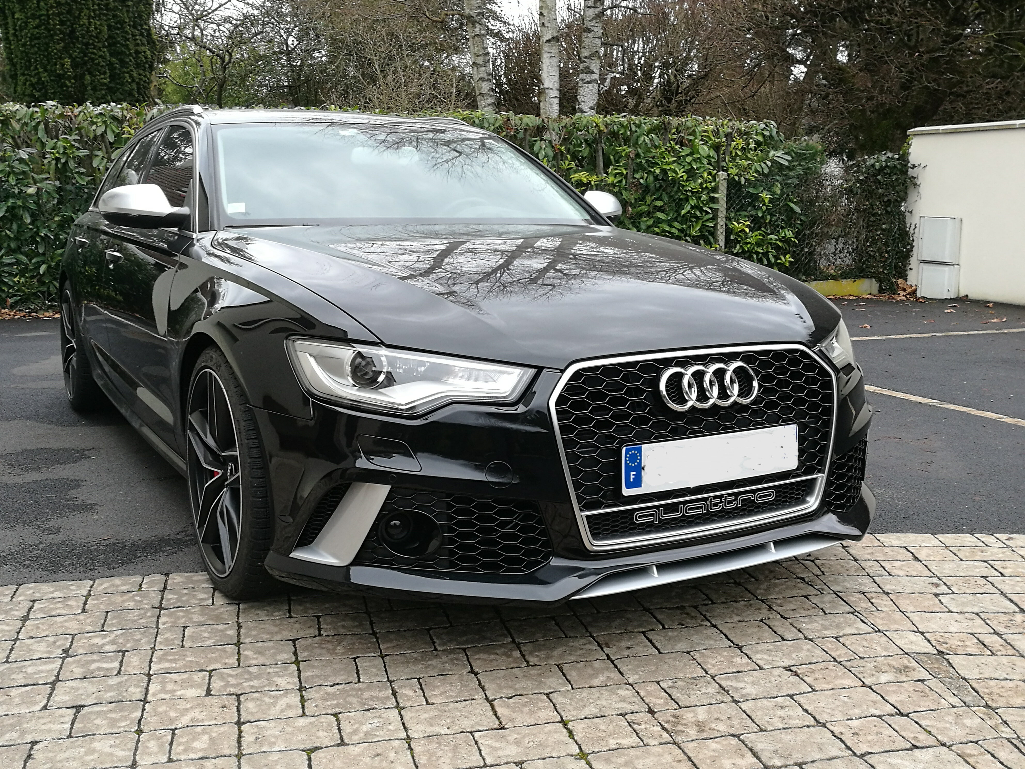

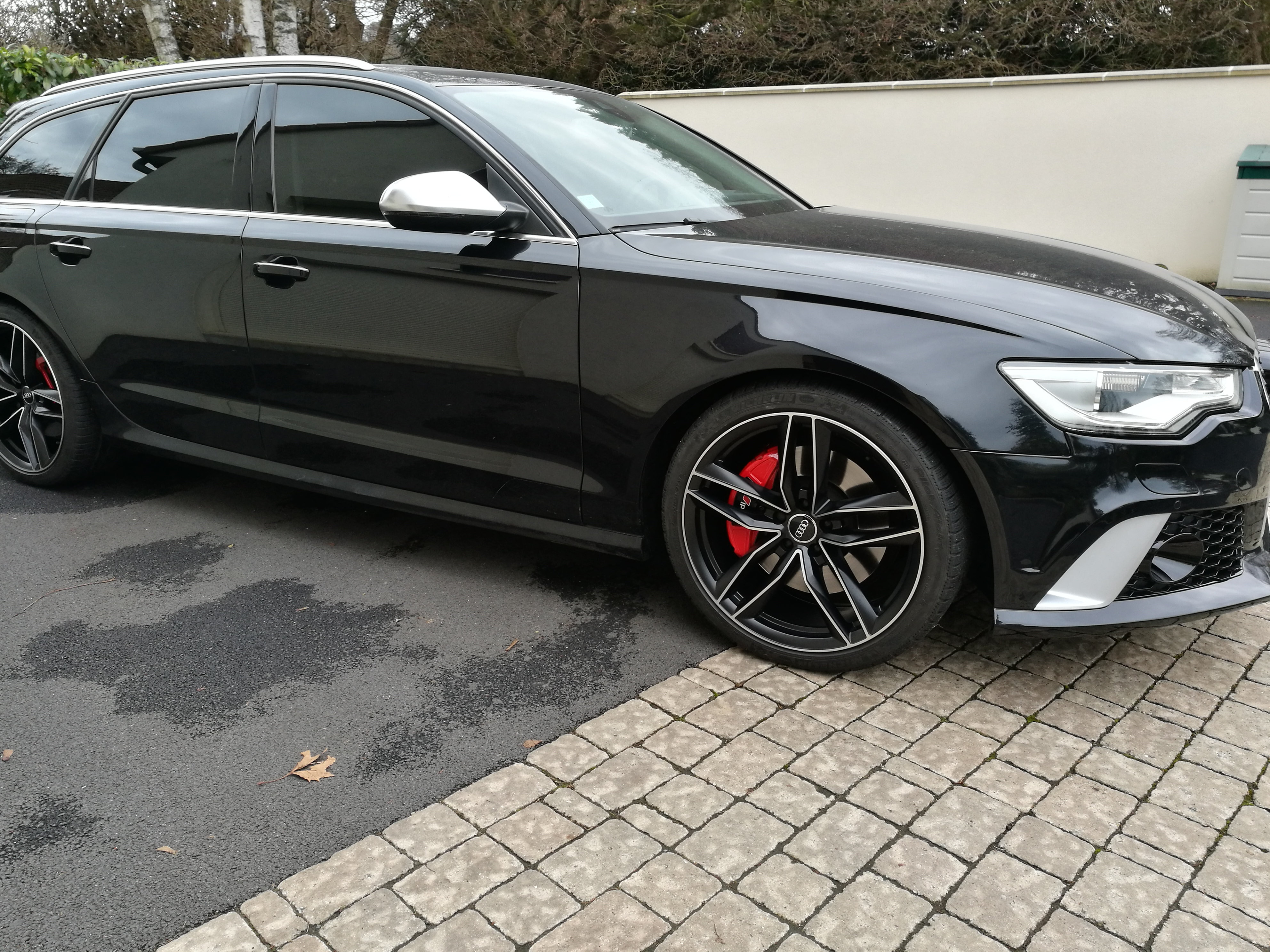

Voici quelques photos de ce que j'ai fait sur mon A6 Avant BITDI

Belles modifs!!! Superbe!
Je pense mettre ces jantes en 20 aussi sur ma BiiTdi. Tu saurai me donner les dimensions des jantes?
Merci :marcelpoire:

Salut Laurent !
Pour les dimensions que j'ai en 22" sont: 9J ET33 par 22" en 5x112
Pour ce qui est des pneumatiques, c'est du 265x30/22 indice de charge 97
Pour toi se serait donc en 20", donc du 9J ET37 par 20" en 5x112 que tu trouveras ici pour ta voiture: http://www.ldprestige.com/jantes/ldp-ldm091-90-20-5112-37-66-pol-gme?vehicle=20606
Pour ce qui est de pneumatiques, tu serais sur 255x35/20 indice de charge 97

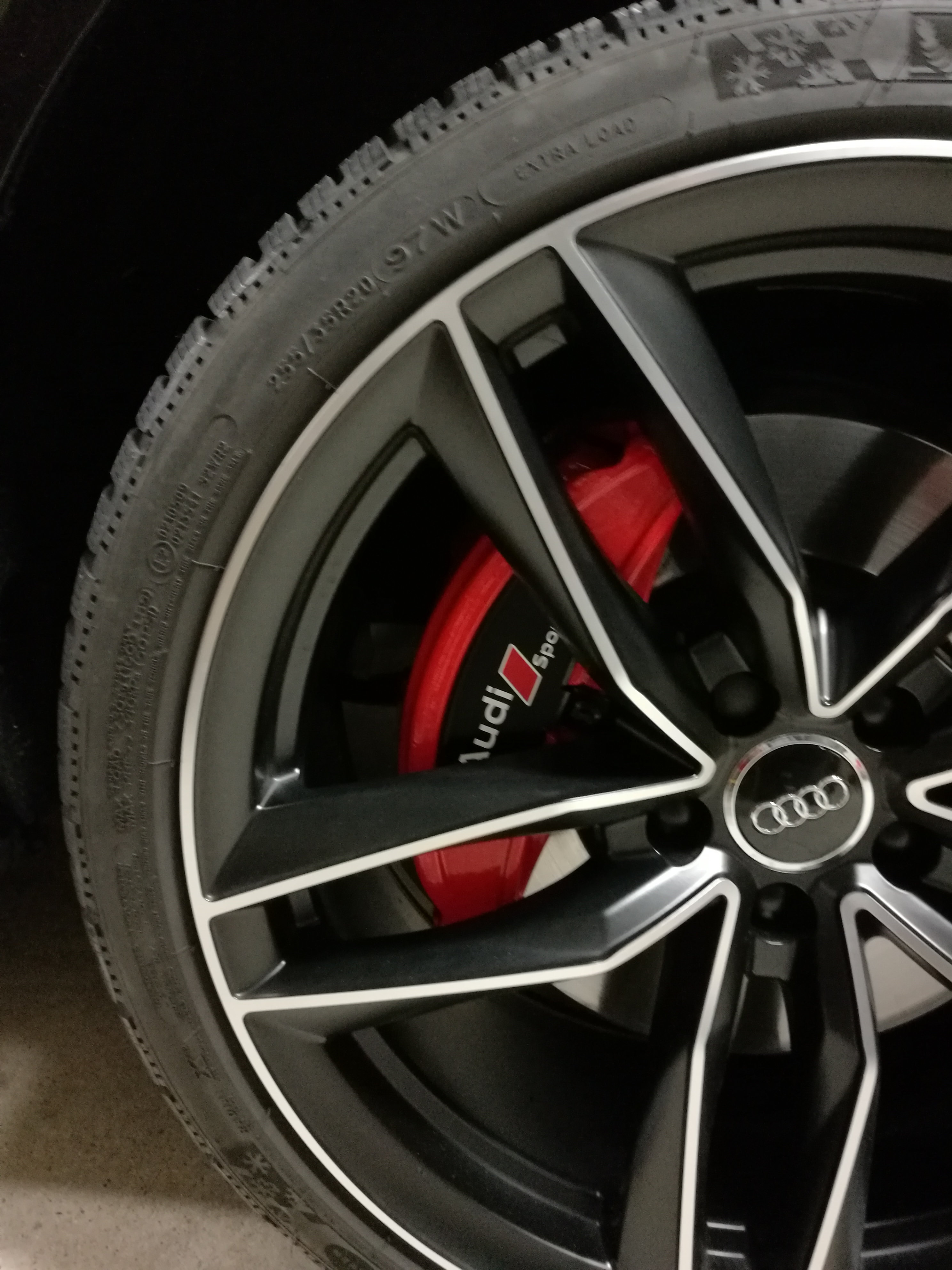

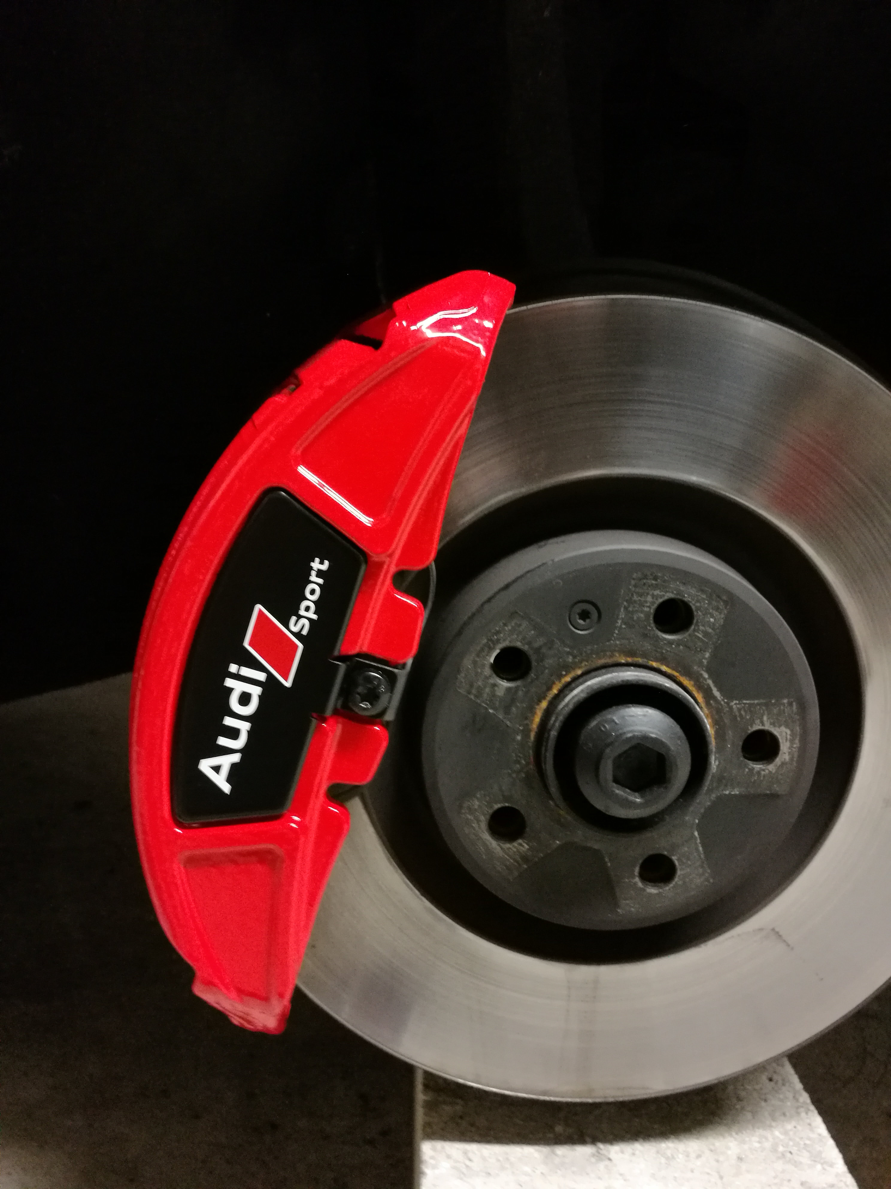

Ohhh magnifique Patrick... tu as même fait les stickers pour les étriers !! Tu es passé par celui que je t'ai donné en coordonnés en utilisant que je t'avais fait ?
Franchement la classe... Et la jupe arrière, tu l'a monté ?
Pour les stickers je suis passé par la même personne en lui envoyant le fichier.
Impeccable . Il m'en a fait 4 au cas où j'aurais besoin de les refaire un jour.

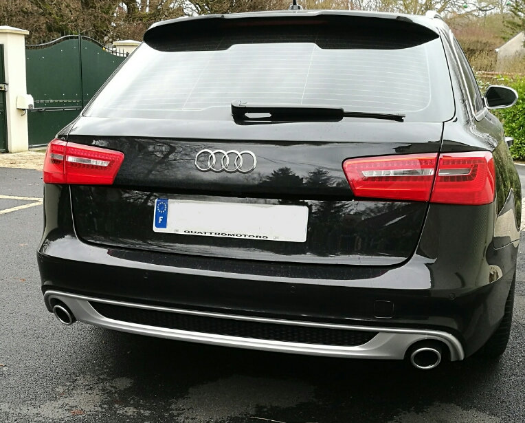

Sinon pour la jupe je l'ai pas encore installée. Il faut que je trouve quelqu'un pour la transformation des sorties d'échappement de 2 simples en 2 doubles.
J'aimerais faire des doubles sorties avec embouts Akrapovic façon carbon.
En attendant j'ai fait ça : peinture gris satinée et la grille en nid d'abeilles peinte couleur carrosserie
