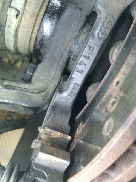

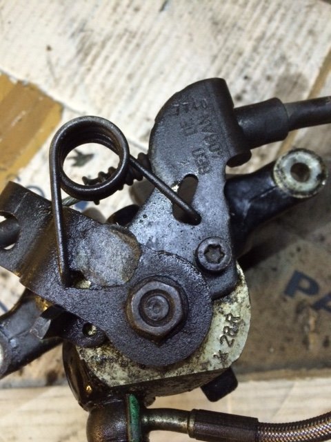

cependant, j'ai besoin de vos avis, car je ne sais pas quel étrier et quel support d'étrier va à gauche ou a droite :reflexion:
par défaut j'ai mis l'accroche du cable de frein à main et le flexible de frein vers le haut...
et je ne retrouve pas les réfs d'ETKA sur les étriers et les supports :reflexion:
1- pouvez-vous me confirmer que les supports sont identiques gauche/droite? car je ne vois qu'une seule et même référence dessus ...
2- au vu des gravage sur les étriers, lequels va à gauche, et lequel à droite?
merci d'avance
ciao fab
Vis de purge vers le haut, ça devrait suffire à trouver lequel va où, non?
c'est vrai ce n'est pas con comme remarque :)
donc c'est bon je ne me suis pas trompé de sens
reste plus qu'à purger et faire un beau tuto :)
