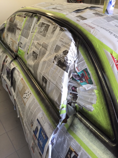

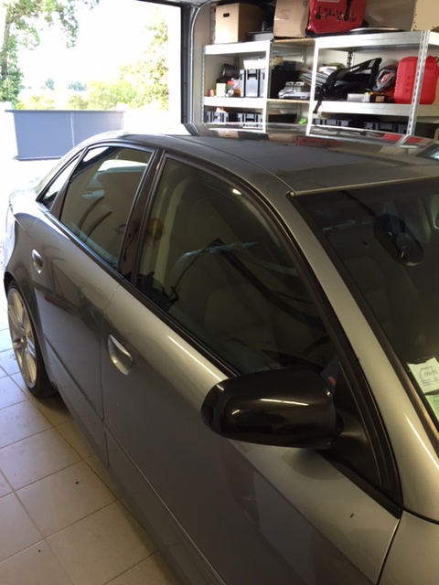

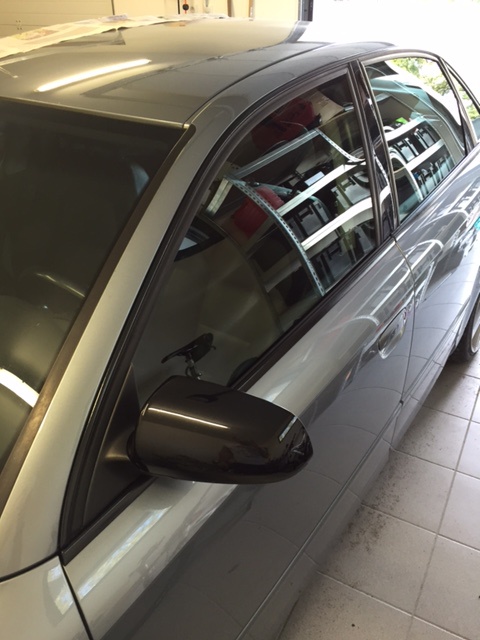

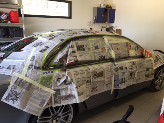

Bon si tout va bien ce weekend je finis de peindre mes entourages de vitres en noir !!! :)
Petite modif du weekend, peinture des entourages de vitres à la plastidip.
Pendant...
Après...
C'est déjà plus harmonieux avec les coques de rétro.
Bien joué ! Tu as 1000 raison de les faire de cette couleur.
Je les ai déjà en noir d'origine et j'en suis bien content !
Du coup tu m'as chauffé pour repeindre mes retros en noir :D
Merci !
C'est vrai que c'est beaucoup mieux assortit, je trouve que ça fait plus sport.

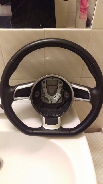

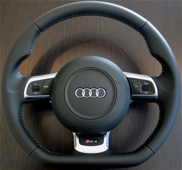

Nouvelle modif en perspective, j'ai reçu mon nouveau volant aujourd'hui !!! :)
J'ai déjà les commandes au volant chromé, il me reste plus qu'à trouver un airbag rond.
Pensez-vous que si j'achète seulement un cache airbag rond, je pourrais y loger mon airbag actuel de mon volant 4 branches ?
Car je sais que pour passer d'un 4 branches à un 3 branches, il suffit juste de changer le cache vendu seul, mais je n'en sais rien concernant le modèle rond...
Disons que si c'est faisable c'est beaucoup moins onéreux et 100% compatible au niveau des prises.
Je sais qu'un membre du forum l'a déjà fait mais les photos ne sont plus dispo.
un peu delicat on m'avais dit a l'epoque où je cherchais a changer egalement juste le cache
Quand tu dis délicat, ça veut dire qu'il faut faire des modifs pour adapter le nouveau couvercle sur l'airbag ou c'est pire encore ?
En fait , un jour je suis parti acheter des capteurs avant pour la mienne a un particulier qui s'averait etre un membre du fofo et j'en avais profité pour lui demander ce que tu souhaite faire et il m'avait repondu que c'est un peu delicat a faire (il avait l'air d'etre bien calé question modifs ) mais ce qui ne veut pas dire impossible au contraire c'est certainement faisaible mais perso je ne l'avais pas fait
Ok d'accord!
Je vais essayer d'aller à la pêche aux infos, et si je me lance je ferais un petit tuto.
Excellent j'adore ton volant, il est vachement plus travaillé que le mien.
Moi il me reste à trouvé l'airbag, je pense que ça va pas être une mince affaire surtout à bon prix.
Pour infos, moi j'ai payé mon volant seul 130€ fdp compris.
RS_line, tu penses que au niveau de l'airbag se sera compatible avec nos bagues ?
yellowmoon : c'est le volant RS6 4f tres difficile a trouver complet sur le marché , ça varie de 400 à 800e de ce que j'ai pu constaté
AnthO82 : mon airbag à moi il a fallu modifier le faisceau pour l'adapter a ma B7 c'est tout ! il fonctionne nickel et s'intègre parfaitement
Et peux-tu en dire plus sur la modification du faisceau ?
Penses-tu qu'avec un airbag d'audi s3 il y aura aussi des modifs à effectuer ?

Avec un airbag S3 probablement une modif du faisceau ... moi je suis tombé sur un vendeur étranger génial qui m'a lui meme fait la modif du faisceau pour l'adapter a ma voiture sans que je lui demande ... car au fil de nos discussions il a du comprendre que chez moi question electricité ca disjoncte tres vite mes neurones lol
